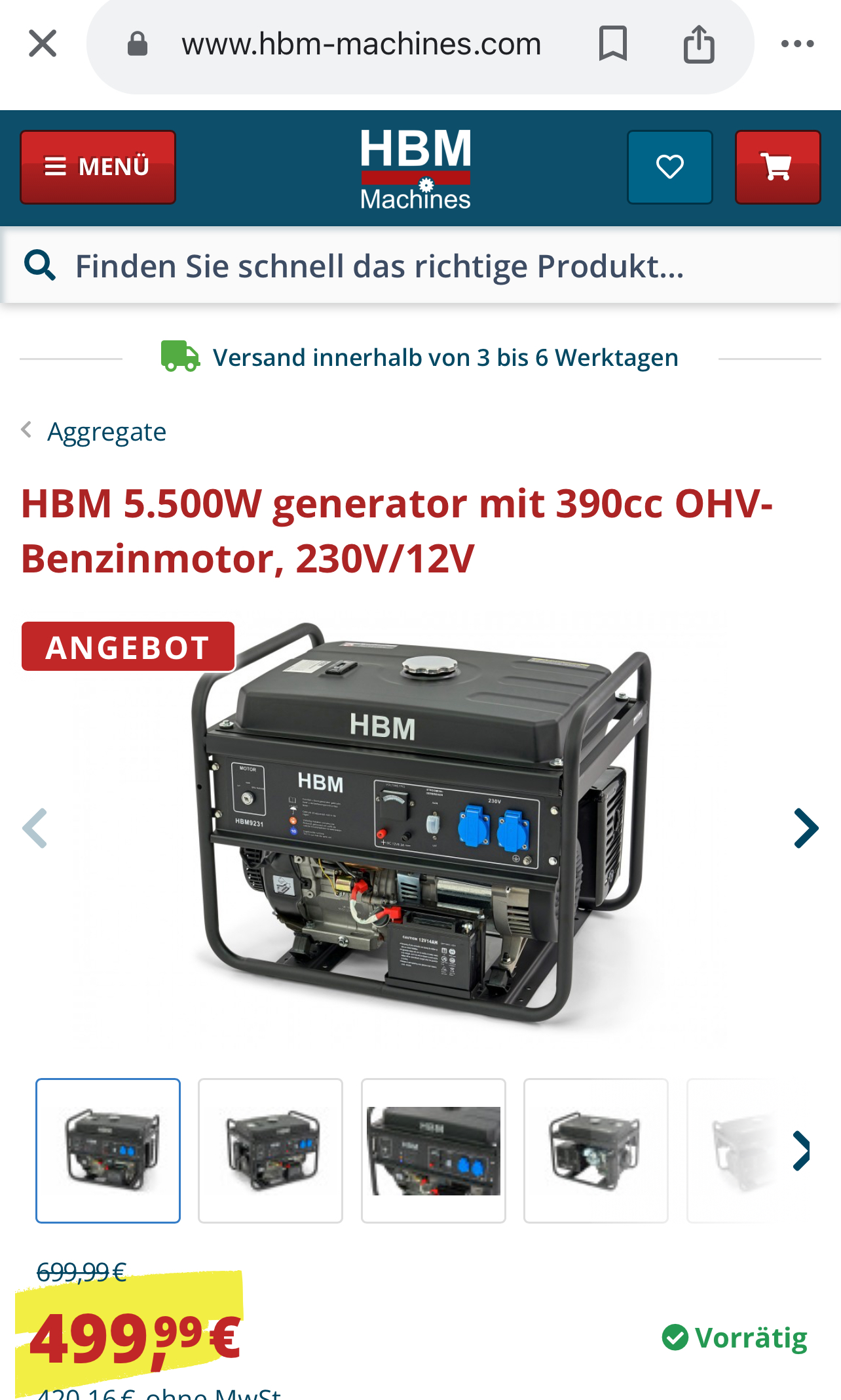

Tym mozesz odciac
16 minut temu, xajas napisał:
Tym mozesz odciac
Warczy.
Mam taki jeden 2 kVA, ktory nie dosc ze „malo warczy” to przynajmniej daje stabilne 50Hz na wyjsciu. Przebegu sinusoidy nie badalem.
Obawiam sie, ze 5,5 KW za 2000 PLN to bedzie slaby zakup. Proponowalbym raczej cos takiego:
Maja wadę, koszt tak z 80.000 PLN. Ale czego audiofil nie zrobi dla dobrego prądu z gniazdka 😉😉😉 ?
Ale 10 kVA raczej do audio wystarczy więc mozna taki:
Dojdzie koszt instalacji iintegracji z siecią.
W porownaniu do takich Blumenhoferów za 1,5 bańki to wrecz darmocha. Niemcy powinni dodawać w gratisie 🙂 .
Moj sasiad ma taki tylko wiekszej mocy, jest praktycznie „bezglosny”. Ale nie uzywa go tylko do audio choć troche hiendu u niefo sie przewala. Ma do tego zdrowe podejscie. Vzego wszystkim zyczę.

Warczy.
A niech warczy
Stawiasz go w piwnicy albo garazu, a kable zasilajace prowadzisz do mieszkania ekranowane w rurkach miedzianych az do pomieszczenia odsluchowego.
Znam takich…
Godzinę temu, Seyv napisał:
Większe zakłócenia mogą być z falownika. Niedawno gościłem u siebie kogoś u kogo po instalacji magazynu energii system audio po prostu szumi.
Dlatego napisałem: "Czyli pelne zasilanie bateryjne. Bo ja tam do wszelkich falownikow jakoś „nie mam zaufania” 🙂 ."
4 minuty temu, xajas napisał:
A niech warczy
Znam takich…
Przeznaczone do pracy na zewnątrz. Chyba, że profesjonalnie odprowadzisz spaliny. Ja jednak nie zrobiłbym tego z powodu zagrożenia pożarowego. Jak ci chałupa spłonie żaden ubezpieczyciel "nie kiwnie palcem".
