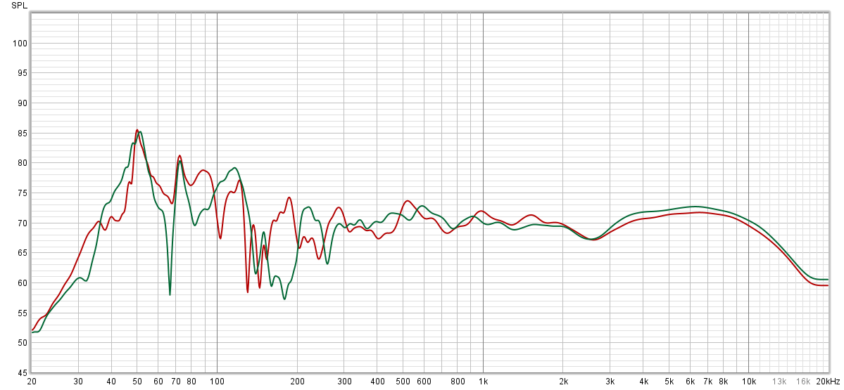

Negatywny wpływ akustyki jest znacznie większy niż +/-3dB kolumn, i nie ogranicza się do +/-3dB

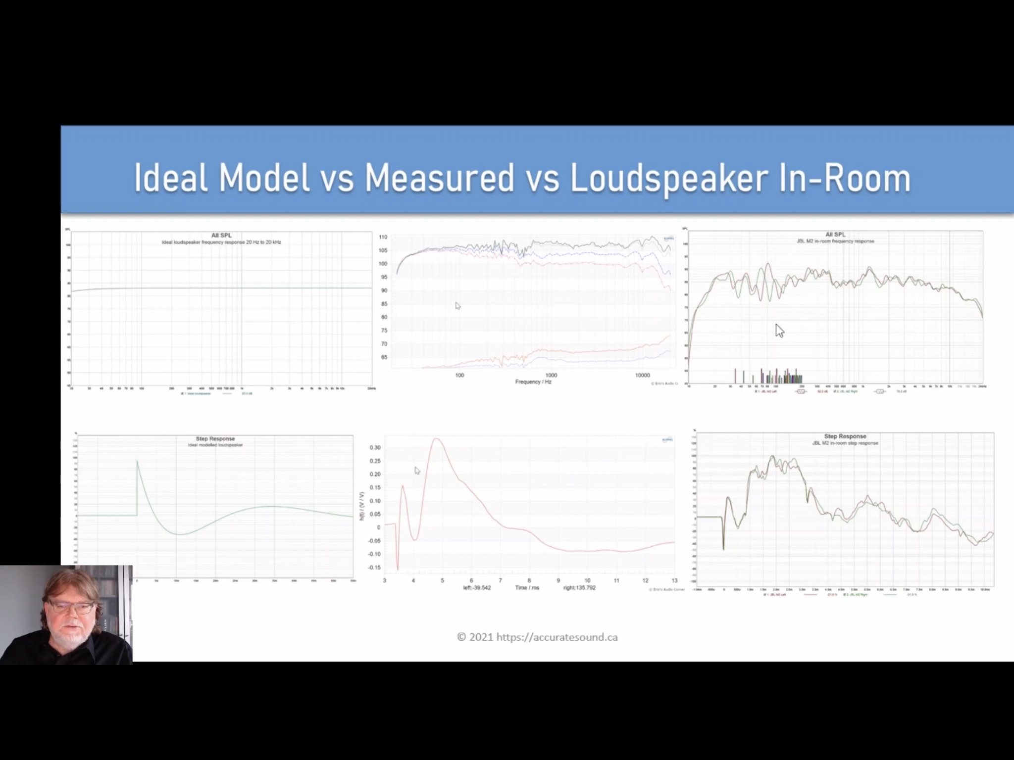

To posrodku, to ta twoja „sygnatura“ w komorze bezechowej, a po prawej, to jest to co slyszysz u siebie w domu
I to jest topwy zestaw glosnikowy!
A u mnie kanały różniły się tak:

Diraciem można coś robić z fazą i -> odpowiedzią impulsową (nie nazwałbym tego do końca poprawianiem ;), ale w miejscu odsłuchowym, co jest mocno kontrowersyjnym pomysłem, powiedzmy dyplomatycznie.
Dla mnie ważna jest odpowiedź impulsowa u źrodła dźwięku, czyli można powiedzieć mierzona bezechowo.
A dla użytkownika ważna jest w miejscu odsłuchu.
Powtorze sie: gdzie jaki uzytkownik/sluchacz slyszysz ta odpowiedz impulsowa mierzona bezechowo?
Na chlopski rozum
Dla mnie wazna jest pogoda w Norymberdze a nie na Seyszelach, bo nigdy tam nie bylem i sie tam nie wybieram.
PS. Czy mierzyles juz kiedys odpowiedz impulsowa i sprawdzales jakimi parametrami w DSP mozna i na nia wplynac i optymalizowac?
