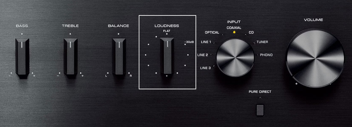

@yoachim95 Wiesz, jeśli stawiasz kolumienki tak nisko to poszukałbym takich z pochyloną przednią ścianką. Wtedy przetworniki promieniują w górę i bardziej odbijają dźwięk od sufitu. Mniej masz wrażenia, że jest zbyt nisko. Gdybyś znalazł np. Sonus Faber Principia 3, byłoby fajnie. Małe kolumienki ale z fajnym basem.
Za to co piszesz o braku basu przy niskich poziomach głośności to wina ludzkiego słuchu. Po to Yamaha w swoich amplitunerach montuje Loudness Control. Więc zadanie nr 2 to zmienić wzmacniacz na Yamaha 😉
Btw. Do nardzo cichego sluchania, najlepszy jest subwooferek, albo loudness (patrz powyzej)
Ciekawa opcja, ale póki co nie chcę ruszać wzmacniacza. Myślałem ostatnio nad jakąś hybrydą, ale to bardziej odległe plany.

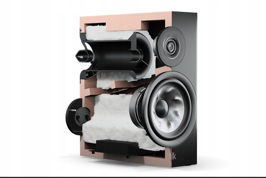

@yoachim95 A znasz markę Polk?
Są dość dobrze wycenione. Możesz się zainteresować.
