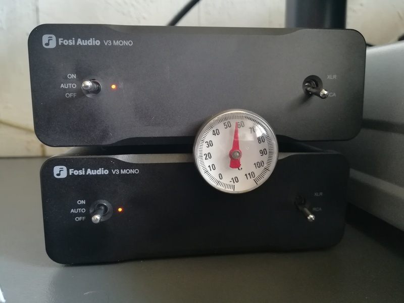

5 godzin temu, hary1357 napisał:
Zmierzył ktoś do jakich temperatur się nagrzewają?
u mnie bez wentylatora ok 50-60
Podobno tpa 3255 wytrzymuje do 72
Ale mają zabezpieczenie termiczne.
Jednak lepiej wentylator mnieć.
11 godzin temu, sautor napisał:
Ta temperatura zmierzona w takim ustawieniu jedno na drugim z całą pewnością jest zawyżona.
jak sie postawi obok i mierzy pod spodem podobnie.
Samo Fosi wypuściło wentylatory,więc...
