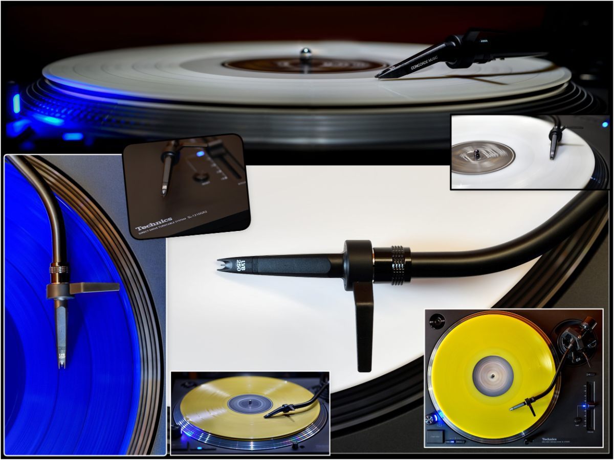

Nie chcę być upierdliwy. Ale... warto popatrzeć na proces tłoczenia. Po wyciśnięciu, brzeg placka jest obtaczany ze zdjęciem nadmiaru materiału (zaokrąglanie). Ponowne rozgrzanie płyty i wywarcie nacisku spowodowało niesymetryczne rozłożenie sił wewnętrznych płyty i dalsze "wypaczenia".
Kolorki nie mają nic do rzeczy. Substrat PVC i PVA (plus dodatki) jest bezbarwny.
