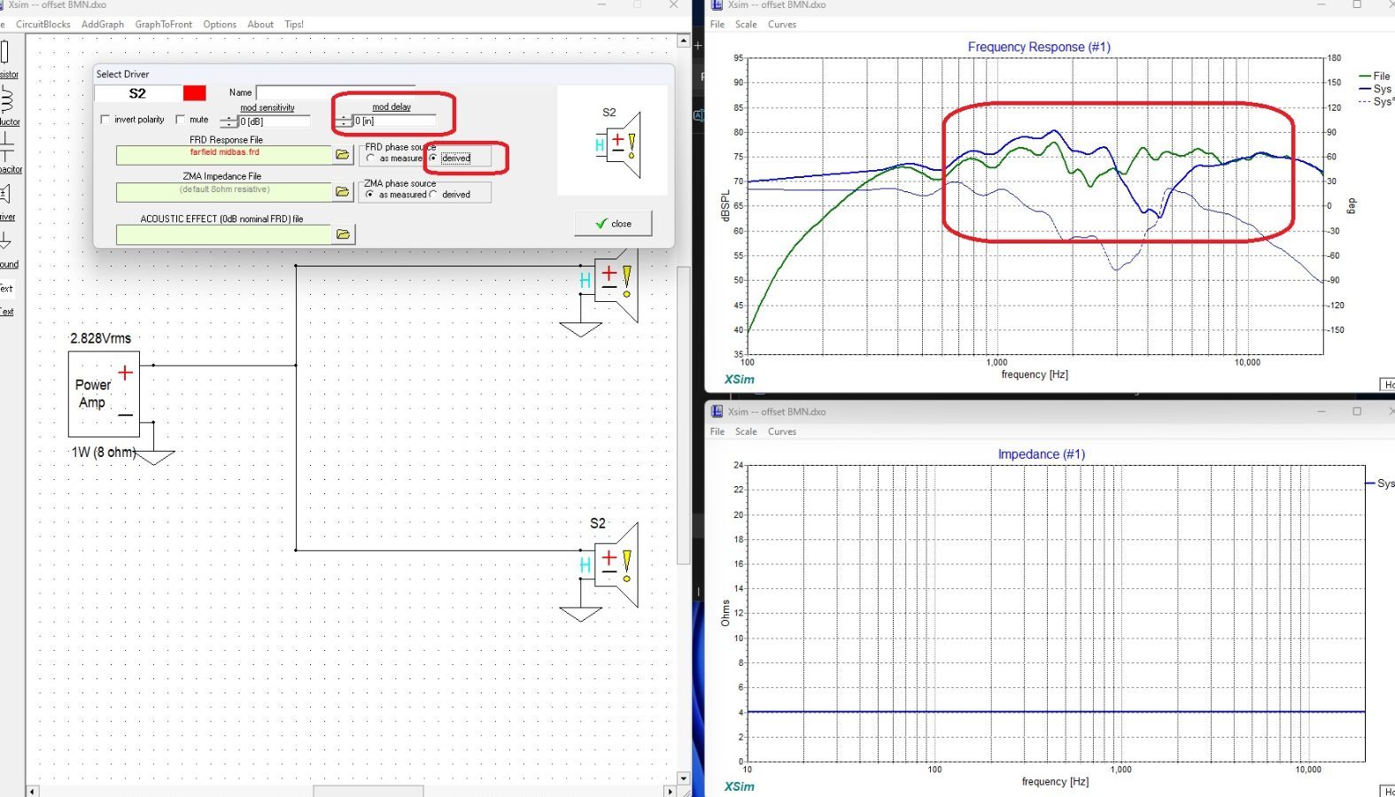

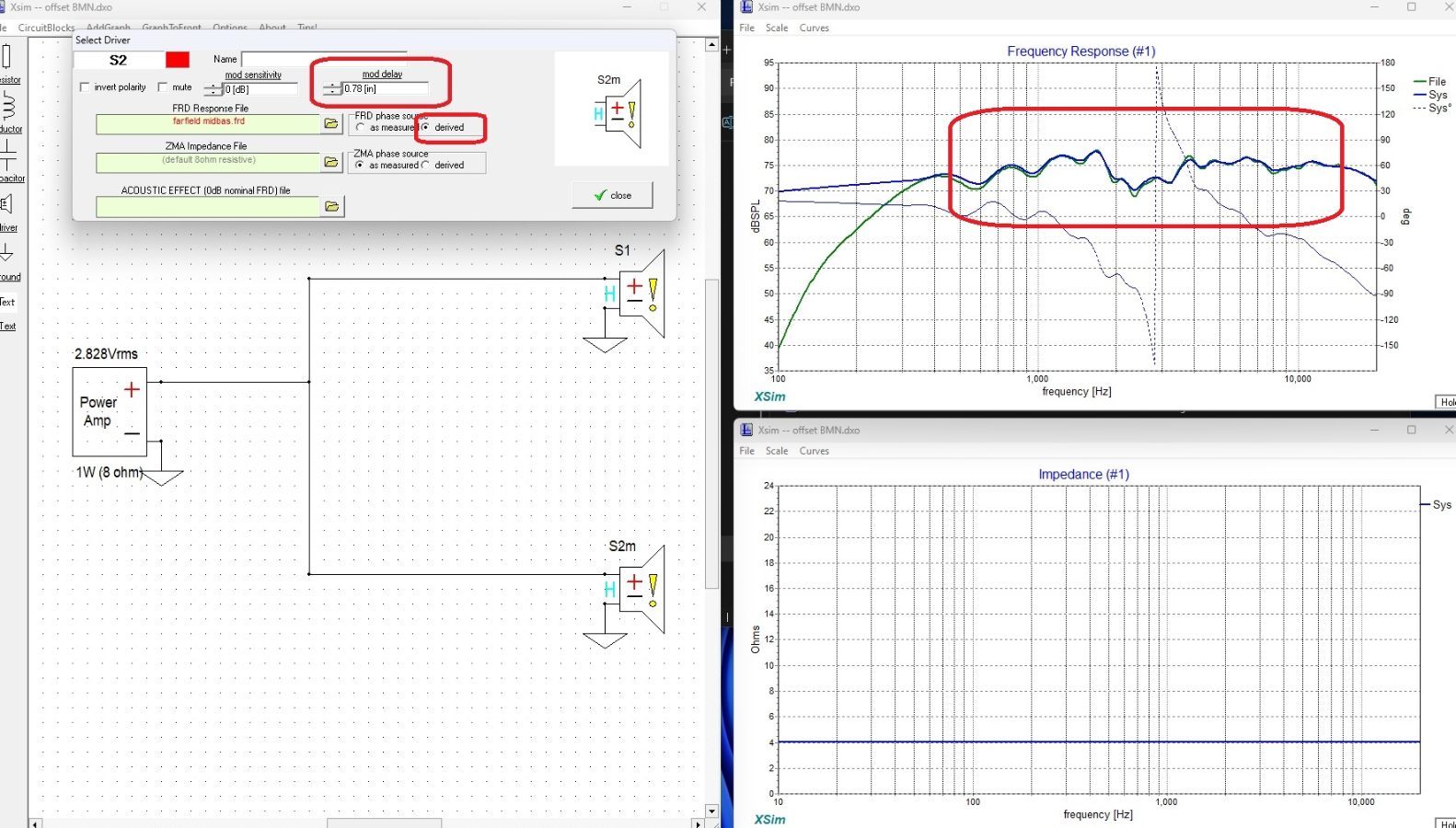

Potrzebujemy REW, Umik, kolumna z "gołymi" przetwornikami Tweeter (T) i Woofer (W).
Mierzymy osobno T i W oraz równolegle T+W. 3 pomiary z 1m.
Bramkujemy do pierwszych odbić.
Eksportujemy pomiary jako .TXT, zmieniamy rozszerzenie plików na .FRD
Otwieramy Xsim, budujemy obwód dwugłośnikowy bez zwrotnicy, importujemy (tune) FRD do przetworników. Pobieramy FRD pomiaru "razem" T+W.
Ponieważ pomiar był bramkowany to stosujemy transformatę Hilberta Bodego dla przetworników (funkcja "derived" w zakładce drivera dostosowując nachylenie "końcówek" poza bramką.
Powstałe różnice amplitudy zaimportowanych do przetworników FRD i FRD T+W niwelujemy tak by przebiegi się dokładnie pokrywały zmieniając wartość "mod delay".
Otrzymana wartość "mod delay" jest wartością "offsetu" centr akustycznych przetworników, którą wykorzystamy w projektowaniu zwrotnicy.
Da się prościej lub lepiej ale ten sposób jest wystarczający na potrzeby amatora z Umikiem 😉

Naprawdę? Zatem czym jest "mod daley" wyrażone w calach ze screenów powyżej? Nie jest różnicą odległości centr głośników od mikrofonu?
Czy to nie jest "ta" odległość, którą potrzebujemy by poprawnie zaprojektować zwrotnicę tak by zapewnić koherencję czasową przetworników na częstotliwości podziału?
Poważnie pytam.
Tak, jest to przesunięcie centrów akustycznych, czyli tzw. "offset". Jednak w tym przypadku, który podałeś, offset jest prawdziwy tylko dla zestawu pomiarów w jednej osi i w jednej odległości, z której wykonałeś pomiar, a jest nią zapewne oś tweetera. Pomiary pozostałych głośników w tej metodzie też zapewne wykonałeś w osi tweetera - sam też kiedyś tak mierzyłem.
Wystarcza to do zaprojektowania w miarę poprawnej zwrotnicy, ale nie widzimy co się dzieje z ch-ką poza tą osią, na której wykonaliśmy pomiary - dlatego w "miarę poprawnej".

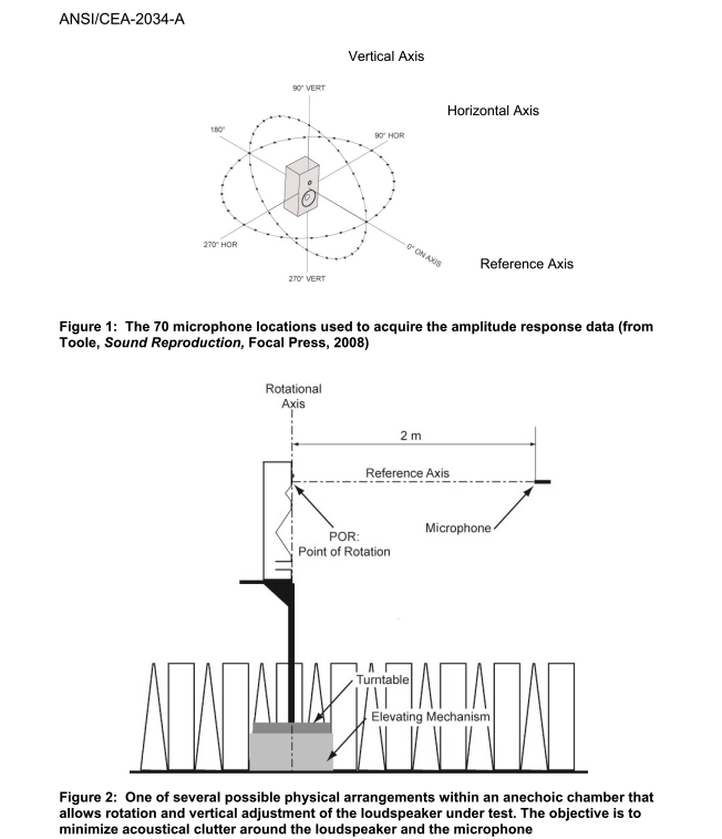

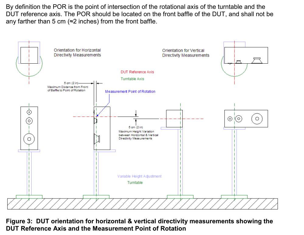

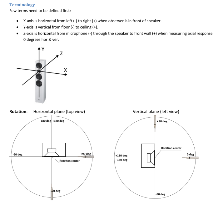

Program taki jak VituixCAD idzie dalej, pozwala na symulację na dowolnej osi, a nawet pod dowolnym kątem od osi X czy Y.
Warunkiem jest wykonanie pomiarów dookólnych (min. od -90 do +90 stopni) dla każdego głośnika osobno w jego własnej osi, gdzie osią obrotu jest środek frontu kolumny ustawionej pionowo (nawet dla kolumn, które docelowo mają być pochylone).
Aby poprawnie wykonać takie pomiary potrzebne jest odpowiednio duże pomieszczenie, stolik obrotowy, pozwalający na obracanie kolumny w osi Y, statyw i dwa lasery - jeden do ustawienia mikrofonu w osi głośnika, drugi do kontrolowania odległości Z od frontu kolumny do mikrofonu.
image.thumb.png.0d036fa7521318065cdaec93d324bee1.pngimage.thumb.png.2442abc5cbb20e16d3f9a2c518209861.png
Zrzuty ekranów pochodzą kolejno z:
1. Arta Application Note No 6: Directivity Measurment
2. Response measurements for crossover simulation with VituixCAD -measurements with ARTA
3-4. ANSI/CTA Standard Standard Method of Measurement for In-Home Loudspeakers ANSI/CTA-2034-A R-2020
Zaloguj się, aby zobaczyć treść (możliwe logowanie za pomocą ) Edytowane przez pawel_luk1

Tu nie do końca chodzi o to, że będziesz słuchał w tej czy innej osi. Chodzi głównie o odbicia, dyfrakcję i ch-ki kierunkowe poszczególnych głośników.
Dźwięk, który dociera do ucha to nie tylko dźwięk bezpośredni wygenerowany przez kolumnę, duży udział w całym dźwięku, którego słuchamy za pomocą kolumn ma dźwięk odbity od ścian, podłogi i sufitu.
I tu dochodzimy do takich pojęć jak "spinorama", "predicted in-room response", "directivity index".
Proponuję na początek obejrzeć to:

Czyli projektem zwrotnicy można kształtować to co poza osią przetwornika, a upraszczając kształtować charakterystykę kierunkową głośnika?
Mam jakąś blokadę żeby to zrozumieć. Myślałem, że chodzi głównie o koherencja czasową przetworników czyli to co się dzieje na czestotliwości podziału, a te wszystkie pułapki, L-pady czy BSy to niejako jest poza analizą jaki offset centr przetworników jest.
Oczywiście obejrzę linkowane filmy i poczytam jeszcze tej polecanej literatury bo coś słabo to ogarniam.
Dzieki. Pozdrawiam. M
