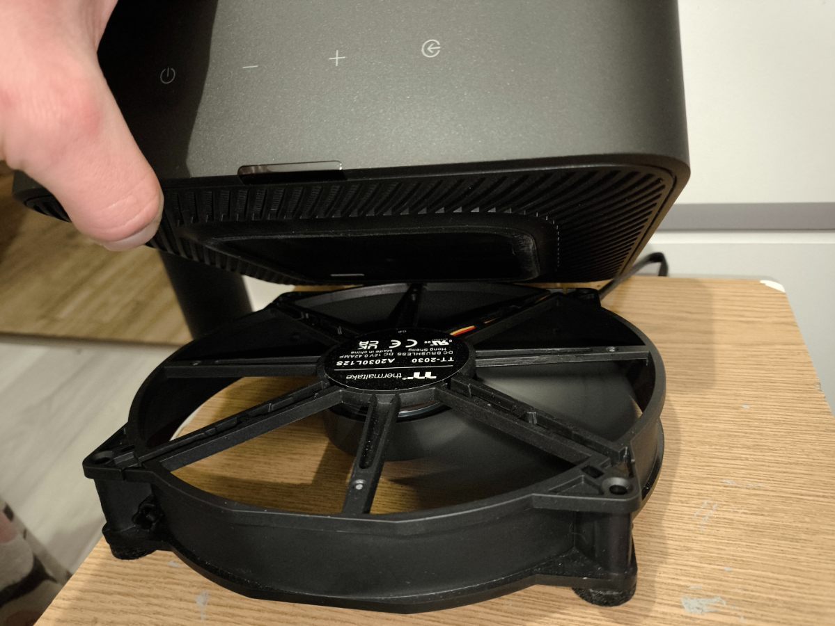

Za te pieniądze  polecam, sam go ostatecznie umieściłem na wentylatorze 200mmm o rozmiarze samego wzmacniacza(koszt okolice 60-70zl),  jest chłodniej i bezgłośnie wbudowany wentylator nie ma powodu do  uruchamiania sie.
Bez wentylatora się grzeje?
Jak zasilasz wentylator?

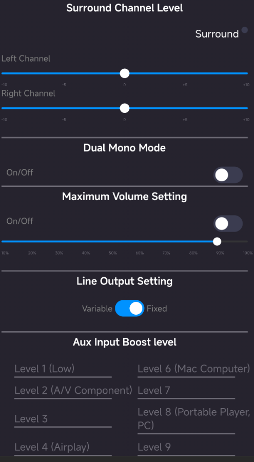

Po czasie dosyć mocno + wentylator wbudowany  pracuje pulsacyjnie.
Szkoda, ze w ustawieniach Hk nie mozna go ręcznie ustawić na stalą wartość.
Ładowarką od smartfona.
Ustawienia po wpisaniu ip w przeglądarkę:

Tak spod jest dosyć mocno przewiewny/dziurawy.
HK po paru godzinach jest ciepły, ale nie wręcz gorący i śmierdzący ciepły plastikiem.... Co mialo miejsce.
Nie słychać tez wbudowanego wentylatora.
