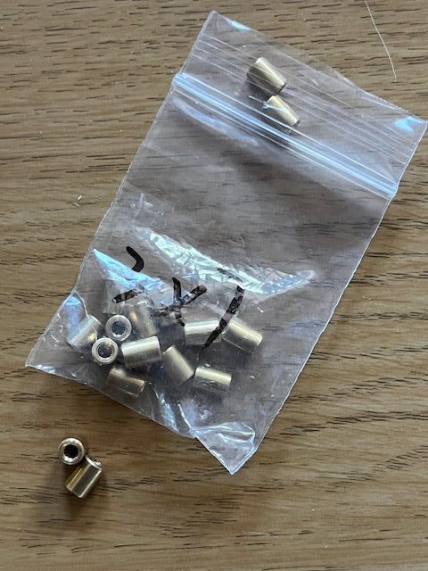

DIY to wyzwania. Jednym z nich jest gwintowanie otworow pod tranzystory w radiatorach. Rzezba w przyslowiowym g.
Ponizej moj patent na ulatwienie sobie zycia bez kompromisow dla jakosci. Na eBayu czy ALi mozna kupic przerozne juz nagwintowane tulejki, ktore bardzo latwo wkleic loctitem 603 w ciasno spasowane otwory. Siedzi to atmomowo mocno, gwinty super jakosci, latwosc montazu.
Polecam :)
Dodam, ze wklejam je na plasko z powierzchnia radiatorow i ze osobiscie wole tulejki z brazu niz ze stali, bo dobrze przewodza cieplo i latwo je rozwiercic jesli trzeba bedzie ja wymienic lub usunac.

Aluminium to paskudny material. Zaleznie od stopu, czasem latwo, glownie dramat, ale zawsze malo trwaly jesli nie oddasz do anodyzowania po gwintowaniu i stad wypracowalem ta metode jako latwo stosowalna przy minimalnym domowym warsztacie mechanicznym. Zalatwiam to wiertarko wkretarka bateryjna. Komfort, nie martwie sie wiecej czy mi nie peknie gwintownik, nie musze polewac spirytusem. No i nikogo nie zmuszam polubic mojej metody, ale pomyslalem, ze przyda sie komus bo to bardzo common problem.
Jasne, ze mozna, ale tuleje instaluje sie super latwo. Loctite lapie tak mocno i szybko,z e po 10 minutach przechodzisz do montazu tranzystorow. Rozspojenie tego kleju wymaga 150 stopni ciepla.

We wszystkim warto nabrac doswiadczenia, to chyba ogolnie oczywiste, nie musimy tego odnosic do tulejek. Warto rozumiec dlaczego loctite 603. Loctite roznia sie zastosowaniem, te zielone maja rozne numery dla roznych szczelin miedzy otworem a wklejanym elementem. 603 swietnie sie sprawdzi w amatorskich warunkach gdy mamy ograniczone mozliwosci warsztatowe. Ograniczone takze umiejetnosciami z zakresu mechaniki/slusarstwa czy jak kto to woli nazwac. Zatem pamietaj by nie bylo za duzego luzu. gdy sie niechcacy trafi, nie panikowac tylko uzyc albo loctite albo zywicy dwuskladnikowej. Szybko mozna dojsc do wprawy.

Ciesze sie, ze sie komus przyda ta metoda. Tulejki na tym zdjeciu maja srednice 5mm, wiertlo tez mialo 5mm, ale dla odrobiny luzu "zakolysalem" wiertarka i pomoglo. Kleju wystarcza pol kropli na otwor. Nadmiar scieram wacikiem lub recznikiem papierowym z odrobina acetonu.
Tu kupowalem:
Ilosc kleju i fakt, ze aplikowany jest na zewnatrz tulei nie wymaga zadnych staran. Doslownie zmoczyc dookola krawedz tujejki i wsunac. Klej zaczyna tezec dopiero gdy znajdzie sie w szczelinie, lae nastepuje to szybko.
