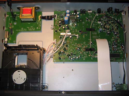

Ok, ale ktory to jest wzmacniacz operacyjny? Czy kondensatory tez zmieniac? Co warto ruszyc? Oto fotki:
[obrazekLUKASZ-291979_1.jpg] [obrazekLUKASZ-291979_2.jpg]

mój taki sam:)))
Patrze wlasnie na schemat i na poczatek proponuje zmienic liche opampy 4560 na np opa1234 Potem dolaczyc zewnetrzny zegar o niskim poziomie jittera bo ten oryginalny na 1 inverterze nie jest najlepszym rozwiazaniem.
W drodze sygnalu audio jest az 3 kondensatory elektrolityczne. Wymien je na lepsze albo jesli napiecie stale po jednaj i drugiej stronie jest bliskie zeru to je zewrzyj.
W sumie mozesz wywalic calkiem wzmacniacz operacyjny bo on sluzy tylko do wyrownania wzmocnienia o ok 3 dB (wzmacniacz i tak ma zapas o wiele wiekszy) a filtrowanie odbywa sie we wzmacniaczy na elementach dyskretnycch w sumie ciekawe rozwiazanie ukladu filtra analogowego, powinno grac ladniej nia prz nawet najlepszych opampach
