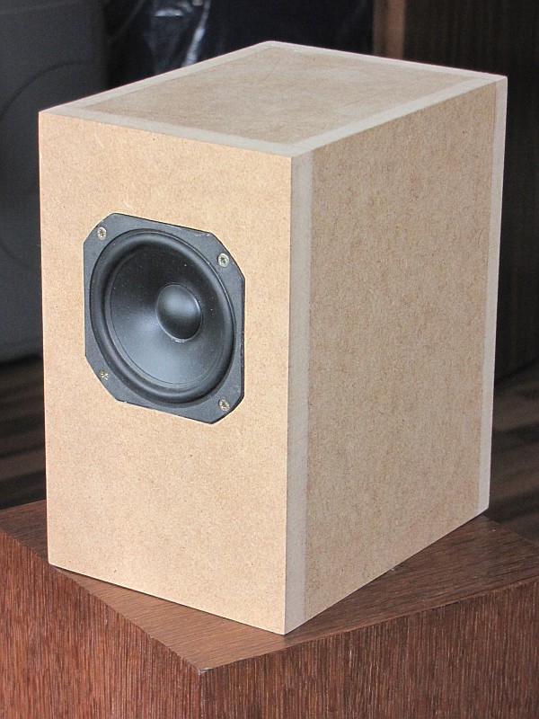

Małe kolumienki do warsztatu na Tonsilach... niestety Jig do Speaker Workshop odmówił współpracy więc zwrotnice na szybko sklepałem za pomocą SpectraLab. Grają całkiem miło i dynamicznie. Frezy pod wysokotonówki zrobione bez frezarki :D
Panowie, mam pytanie do tych doświadczonych w budowaniu kolumn. Otóż mam sklejone skrzynki pod Fostexy FE126E. Takie wprost z datasheeta. No i przedemną jest właśnie wykonanie otwórów pod głośniki i BR. Oczywiście powinienem to zrobić najprawdopodobniej przed sklejeniem paczek ale niestety już za późno. Teraz pytanie czy dam radę wg was wykonać takie dziurki (104-105mm i ok. 50mm) otwornicą bimetalową na wiertarce? Ktoś z was tak robił czy wszyscy frezarkami?? Nie chcę wydawać kasy na frezarkę pod 4 otwory...

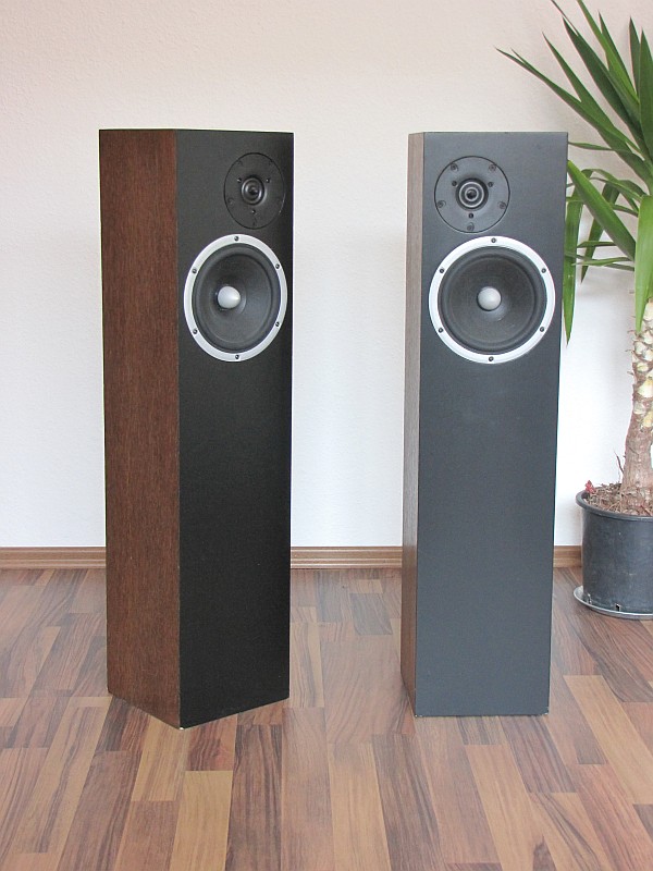

Te kolumny na Peerlessach i Vifie robiłem jakieś dwa lata temu. Pomiar w pomieszczeniu. Wtedy chyba jeszcze ze zwrotnicą z Akustyka. Potem zrobiłem własną.

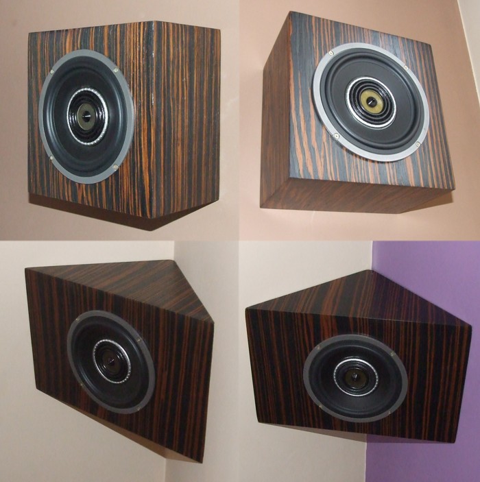

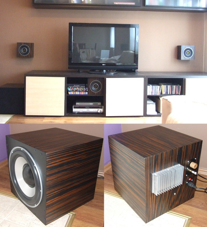

A to obecne moje projekty. W planie mam jeszcze Monitor na 18W8545. Przez przypadek kupiłem bardzo tanio parkę.

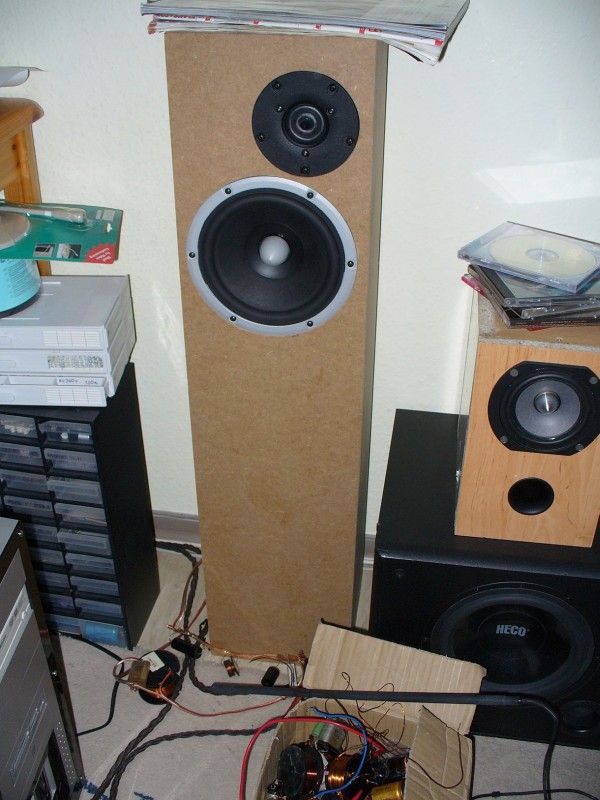

Mam też coś takiego na warsztacie a w zasadzie to na biurku komputerowym. Na razie w tymczasowej obudowie.
>obudowie.
Krzyśku, jak graja te Daytony z Seasem? Mam chrapkę na rs150+27alu i mam nadzieję ze w tym roku coś pokażę
Jak na razie to obudowa za mała dlatego nie będę oceniał basu. Obudowa została mi po próbach z Tang Bandem. Jeżeli chodzi o zestawienie Seasa z Daytonem to myślę że jest to strzał w dziesiątkę. Zwrotnicę skręciłem szybko na słuch i mimo to dobrze brzmi. Aż ciekaw jestem jak będzie grało ze zwrotnicą z pomiarów.
Brzmi obiecująco, będę śledził Twoje poczynania i zwrócę się z prośbą o pomoc przy strojeniu mojego zestawu :-) Myślałem też o L15 na dół ale o dziwo bardzo mało konkretnych projektów :-(
Napisz jeszcze czy w Twojej ocenie Dayton+Seas brzmi raczej po chłodnej czy cieplejszej stronie, czy słucha się tego przyjemnie?
Pozdrawiam.
Powiem szczerze. Nie wiem jak opisać ten dźwięk. Na pewno nie jest neutralny ale nie ma się co dziwić przy takiej konstrukcji sznurkiem wiązanej. Przyjemnie się tego słucha. Basu jak na lekarstwo ale myślę że to raczej wina zwrotnicy a poza tym przy tak przyjemnych wysokich tonach i średnicy wcale to nie przeszkadza. Napiszę coś więcej jak zrobię porządne obudowy do nich i jako taką zwrotnice.
