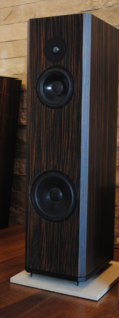

Całość na Seasie, całość według mojej koncepcji, fornir był wyborem ich przyszłego właściciela....czynnego muzyka.
Nic nie było jeszcze mierzone, liczone, ważone. Co najbardziej mi się w nich podoba, średnica, świetne wokale, rytm. Lepsze zdjęcia przy okazji.

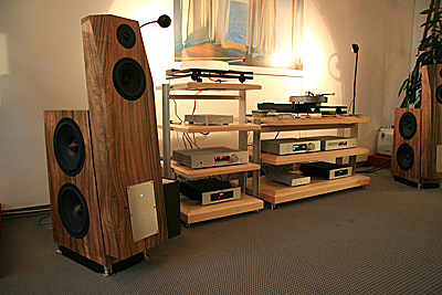

Pilne pytanie do doświadczonych kolegów.
Planuję dzisiaj zlecić stolarzowi wykonanie skrzynek pod paki jak na załączonym zdjęciu. Z litego drewna.
Myślałem o jesionie lub dębie. Ścianki boczne skrzynki to min 3cm, deska przednia 6cm. Co Wy na to?
Na co zwrócić uwagę?
I na przedniej desce dojdzie dodatkowo głośnik 25cm. Pytam o aspekty czysto techniczne wykonania skrzynek, przetworniki, strojenie, wytłumienie i całą resztę wykona ktoś inny.
Edytowane przez HQ150
Co Wy na to?
Może nie mam zbyt wielu doświadczeń w tym polu, ale ...
Może jednak rozważ układ kanapki a nie lite drewno ?
Skoro szalejesz na 3cm, to równie dobrze można zrobić:
1cm sklejka brzozowa, 1cm pył kwarcowy oraz 1cm płyty pilśniowej.
Przypuszczam że ciężar będzie podobny, a właściwości akustyczne jednak nieco lepsze ?
W wariancie ekstremalnym to bym pojechał pięciowarstwowo: sklejka + kwarc + OSD + bitumit + sklejka ...
powino dać radę upchnąć takie dwie komory w ramach tej grubości.
Poza tym taka sprawa - jeśli to jest tej wielkości i ciężaru, co widać na zdjęciu - to poważnie rozważyłbym zrobienie tego jako 4 skrzynki, 2x po 2. Po prostu łatwiej to będzie nosić, przestawiać, itp.
Jak zwykle ładnie zrobiłeś ;-) Średnica jest na 15, niskie na 18, czy 18/22?

Ja bym chyba zastosował kanapkę sklejka brzozowa plus MDF podobno dużo lepsze właściwości tłumienia drgań od litego drewna. Ja mam kolumny z klejonki dębowej, ale z litej deski to bym nie zaryzykował.

Już wielokrotnie było to poruszane na forum, że lite drewno to nienajlepszy materiał na skrzynki. Ryzykowny (rozsychanie, wypaczanie itp.) a w dodatku o nie najlepszych właściwościach "sonicznych"... w każdym razie (jak radził kolega wyżej) różne kombinacje kanapki ze sklejki, mdf-u płyt wiórowych itp. są znacznie lepsze i bezpieczniejsze.
Tu pełna zgoda. Te frontowe dechy będą raczej do zdemontowania, odkręcenia od reszty skrzynki.
No tego się nie boję. Już sporo mi przez lata robił i zawsze jest O.K.
Gość jarokar
Napisał o tym ganzz_gut, że przy litej desce jest ryzyko powstania naprężeń i wypaczenia co może mieć wpływ na efekty soniczne takiej konstrukcji. Moje kolumny są zrobione z klejonki dębowej o grubości 35mm nic się z nimi nie dzieje, jaki wpływ ma drewno na brzmienie trudno jest mi się wypowiadać bo nie porównywałem, ale w wielu wyrafinowanych konstrukcjach stosuje się mieszanie materiałów. W moim nowym projekcie stolarz na moją prośbę zastosował kanapkę MDF plus sklejka brzozowa i takie rozwiązanie bym sugerował a na wierzch może warstwa litego drewna jeżeli chcesz uniknąć fornirowania.
W basowym module koniecznie kratownica wzmocnień i ścianka z głośnikami tak z 60mm.
Gość Gosc
Co do wypaczeń to się nie boję. Tak jak pisałem zamawiam u fachowca dla którego przebieg włókien, sposób łaczenia, selekcjonowanie surowca nie są pojęciami obcymi.
Natomiast jestem ciekawy tych aspektów akustycznych. Sporo przeczytałem tematów nawet na tym forum i nie ma jednoznacznej odpowiedzi a i sporo konstrukcji wykonanych przez kolegów znalazłem. I w zasadzie powtarza się tylko aspekt technicznych trudności wykonania lub późniejszej pracy surowca.
