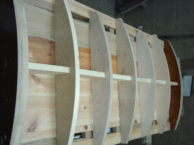

Widziałem gdzieś tutaj konstrukcję ,,sandwicha" ale chyba o prostych scianach. Czy podjął się ktoś budowy o ścianach wygiętych a-la Sonus faber? Dużo tutaj takich konstrukcji.
Druga sprawa, jak sypiecie pył kwarcowy do wewnątrz? podczas klejenia czy dopiero po klejeniu (jest jakoś wibrowany - czyli ubijany - czy tylko swobodnie jak stożek nasypowy?)
Gość Father_PiO
Moje były wygięte i był to sandwicz z "proszkiem". Sypałem po sklejeniu całkowitym ścian. Wierciłem dziurę 5mm w rogu, sypałem, ubijałem "wibracyjnie" i sypałem znowu. A potem wbiłem kołek na klej.

Jaki miałes rozstaw ,, żeber" czyli wzmocnień, aby piasek nie rozpęczał sandwicha przy wibrowaniu.
Pytam bo planuję coś w tym stylu ze sklejek 6mm ale rozmiar boku (po łuku oczywiście) to 60-75x150-180cm (około 180-220L). Jesli nie będzie mozliwe to zwykła obudowa 4-5 warstw sklejki 6mm i w srodku szkielet matrix
Mogę Ciebie prosić o jakieś wskazówki jesli mozna?
Masz jakieś fotki tej konstrukcji i czy mógłbyś upublicznić na moja prośbe?
Z góry dzięki
Czy można zrobić taki sandwich z 1 przegrodą? ma to sens? np takie wartości:
- masa bitumiczna lub wełna akustyczna (wytłumienie)
- sklejka 6mm,
- przegroda 6mm z piaskiem kwarcowym
- sklejka klejona z 3 sklejek 6mm o sumarycznej grubości 18-20mm
pytam o taką koncepcję z uwagi na znaczne rozmiary skrzyni kolumny, które i tak trzeba wzmocnić uzebrowaniem (coś a-la matrix).
Wzmocnienia ( matrix) oczywiście w miejscu, gdzie płyty sklejki będa łączone ze sobą.

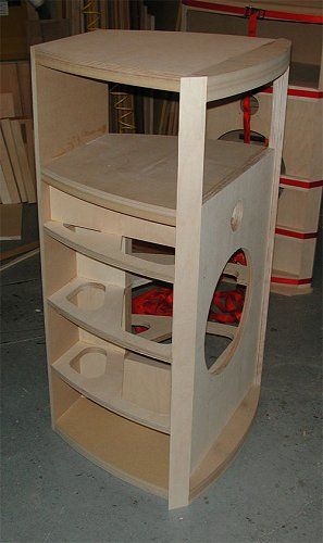

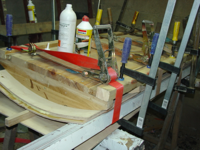

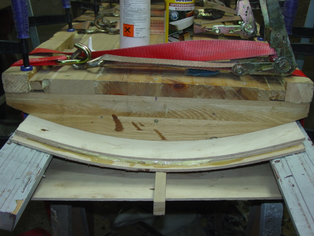

Aktualnie robię obudowy które planujesz i o których mówisz z bokami giętymi a-la Sonus Faber. Nie stosowałem ścianki typu sandwich. Ściana jest klejona z 3 szt. sklejki . po 6,5 mm grubości, klej poliuretanowy puchnący wodoodporny. Płyta wymiary 650mm/1500mm. 1 strona sklejki zaokleinowana na gotowo na prasie. Jest to tak sztywne i monolityczne że na próbnym wygiętym pasku szerokości 80mm próbowałem stać, to nawet nie ugiął się. Przy Twojej konstrukcji tylu sklejek na raz nie wygniesz. Ja kleiłem 3 szt na raz i było ciężko to ścisnąć - 4 pasy samochodowe i 10 ścisków stolarskich. Drugi raz robiłbym ze sklejki grubości po 4 mm.
Czym kleiłeś fornir do sklejki na prasie (jaki klej)?
Czy nie popękał podczas wyginania lub nie uszkodził się podczas tego?
Jakie głośniki będziesz montował, gdzie będą wyloty BR i jakie pojemności komór masz na basach (strojenie na jaką częstotl)?
Czy obudowa będzie miała wewnętrzny szkielet a-la matrix znany z B&W?
Fornir klejony był klejem wodoodpornym Rhenokoll. Klejenie na prasie daje doskonałą jakość bo robi to siła docisku prasy. Takie wygięcie w sumie pod niewieklim promieniem nie zmienia struktury, okleina nie pęka. Co do uszkodzeń mechanicznych trzeba uważać. Mogłem też w inny sposób zrobić całą obudowę - wykonać gotowe elementy kolumn i okleić to ręcznie. Wybrałem metodę łączoną - boki na prasie, tylna ścianka i górna tam gdzie są widoczne łączenia elementów okleinowane ręcznie klejem stolarskim perełkowym (stara technologia, ale doskonała metoda klejenia - nie znam lepszej).
Obudowa będzie miała wewnętrzne wzmocnienia, ścianka frontowa malowana poliuretanem w połysku, otwory BR z tyłu. Pojemność 230 l. Wymuszają taką pojemność zastosowane głośniki: koaksjalny 12" i 15" Electro Voice DL 15W. Fs 21 Hz, strojenie sprawdzone liniowo od 30 Hz.

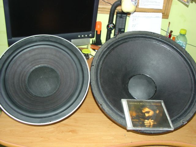

Ciekawe jak zagrają na tej płycie Bocellego, albo na którejkolwiek wokalistki Enya - na takim czymś wszystko wyjdzie :)
więc zyczę super odsłuchu bez ,,wpadek" :)
