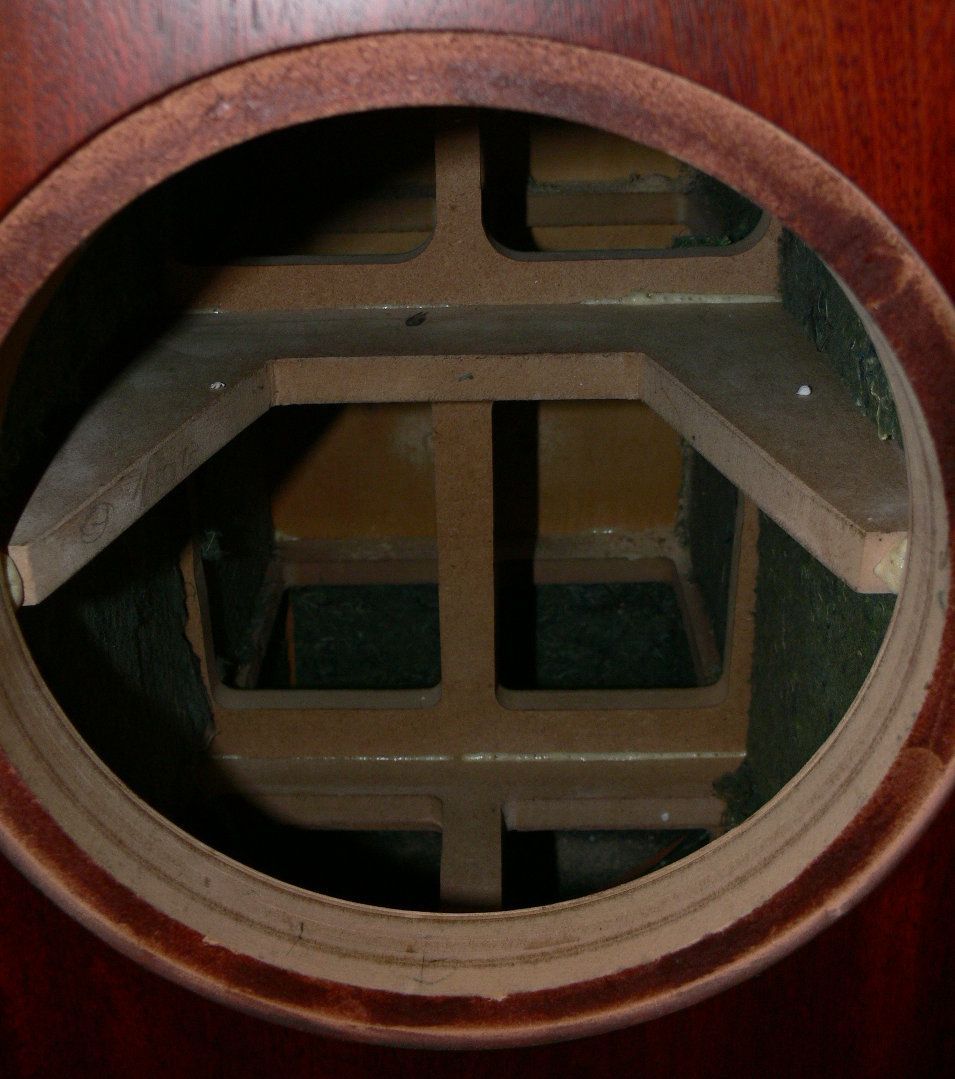

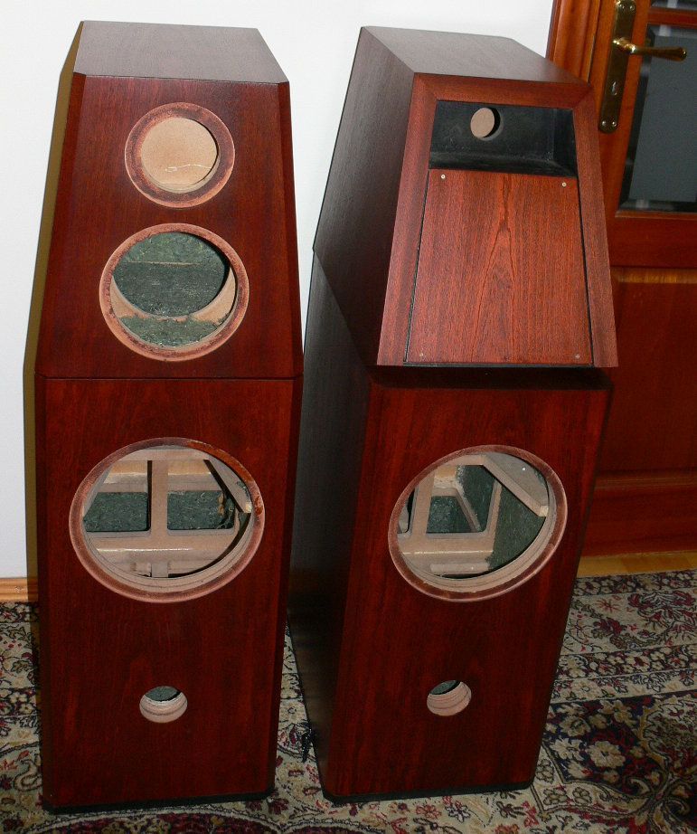

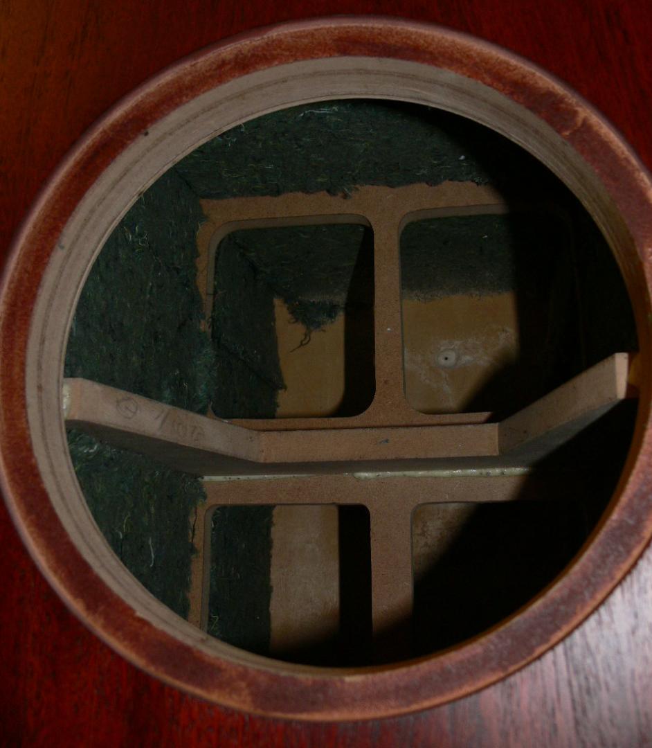

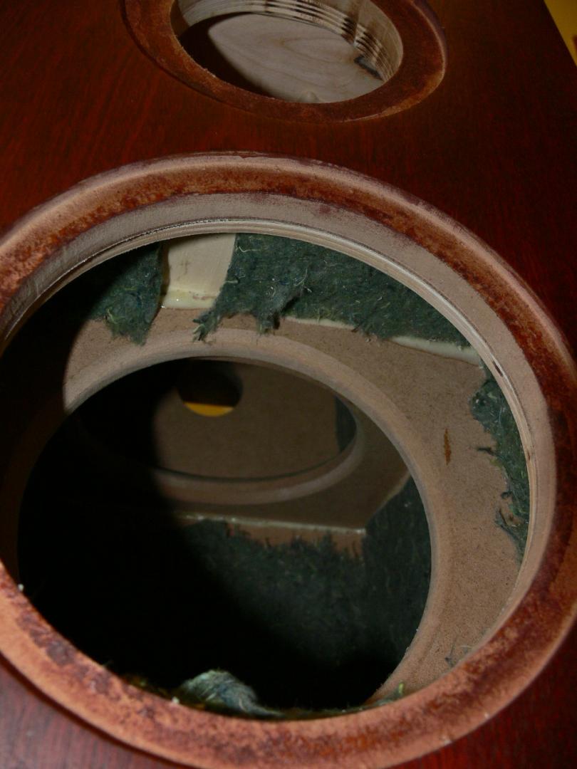

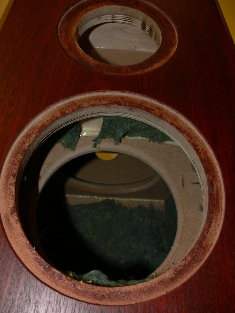

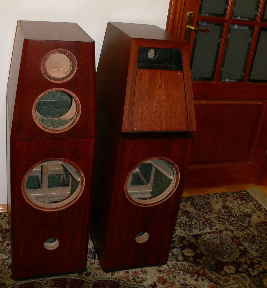

Ufff .... Kręgi lędźwiowe wciąż bolą ...
Dotarły zapakowane tak, jak gdyby miały wojnę nuklearną w tym opakowaniu przetrwać.
Całe i zdrowe oczywiście.
Zła informacja: Jako że przeliczyłem się w zakresie liczby paneli wygłuszających, które sam potrzebuję, to niestety z wielkim wielkim żalem, ... ale jak też już przyjdą, będę musiał nadwyżkę w sekcji sprzedam umieścić.
A tak w ogóle:
Marek - za tą "Mission Impossible": .....
... idealne dopasowanie koloru pudeł do koloru drzwi -
- to jako bonus moja kobieta Ci chyba sześcio-pak piwa wyśle !!!
Haha, odkąd zabudowałem skrzynki od Marka głośnikami rok temu na Wielkanoc, to do dziś mam zje... kręgi lędźwiowe. zjj_wwa, montuj na raty, szkoda zdrowia.
Etony z fotek powyżej skądś znam. Konrad odwalił kawał solidnej roboty, obudowy są głuche jak pień czyli i robota i materiał dobre. Wykonanie na 9/10 no i grają jak trzeba.

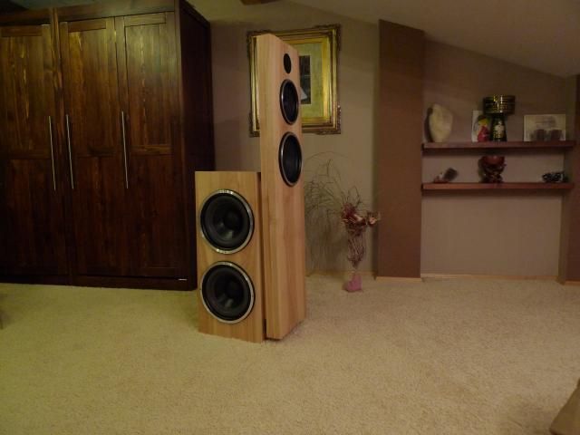

A tak moje skrzynki już z przetwornikami wygladają. Tylko jeszcze brak nóżek.
Przestrzeń na opad szczeny, kobiece wokale tak prawdziwe jak z niczego innego, bębny, kotły jak żywe, dół pełny. Bardzo dobre kolumny. W szeregach 2-way z pewnością jest to coś wartego uwagi.
Gość Gosc
HQ pokaż lepiej,...aż dwa pimpągi, to ma tylko z 2 Ohmy? co on tam wykombinował?...
chyba,że aktywne,
Z tego co wiem to te głośniki są 4 Ohmowe.
Mają być połączone szeregowo. No i tak jak reszta aktywnie zasilone z własnej końcówki.
Gość Gosc
A wypadkowa impedancji?
Wybacz ale rozmawiasz z całkowitym laikiem i ignorantem w tej dziedzinie. Nie wiem o co chodzi.
Musisz mi to łopatologicznie przedstawić.
Nie wiem jak masz basy połączone, jeśli równolegle to masz z 2Ohm. ciężko dla wzmacniacza.
Szeregowo można łączyć, ale mogą być zawirowania brzmieniowe i takich konstrukcji praktycznie się nie wykonuje.
Zaloguj się, aby zobaczyć treść (możliwe logowanie za pomocą ) Edytowane przez Azus
Gość Gosc
Tak jak Ci pisałem nie znam się. Ale do tej pory ten wzmak obsługiwał cała kolumnę Infinity Kappa 8.2i, która jest znana ze spadków nawet do 1 Ohma, to myślę że gdy będzie dedykowana końcówka tylko do tych basów to może da radę? Ciekawe czy połączenie równoległe nie byłoby zabójcze dla wzmaka?
Zysk powinien być większy. Myślę, że to wyjdzie w praniu. A jak jest u Paneraia? On też przecież ma podwójne głośniki 30cm na dół pasma. Słuchałeś ich.
Mało tego u niego całą kolumnę z podwójnymi basami zasila końcówka która u mnie będzie się tylko z tymi 30-kami wzmagać.
Albo takie paki jak ja miałem, czyli Infinity Kappa 8.2i miały jeden woofer 30cm, ale jest model wyższy czyli Infinity Kappa 9.2i w który nie różni się niczym poza większą wysokością i dołożeniem drugiego takiego samego woofera. I też podobno brzmi jeszcze lepiej i jakoś wzmaki to wytrzymują.
Nie wiesz jak sobie tam z impendancją poradzili?
O to taki zapas przy moim spożyciu wystarczył by mi na.....pół roku.
Kiedy paleta z nimi została na noc pod chmurką, pomyślałem, że gdyby je ktoś teraz ukradł, to chyba nie miał bym siły fizycznie zacząc kolejnej pary, po takiej robocie wskazane jest zrobić coś lżejszego.....buduje kolejnego kolosa zupełnie innego.
