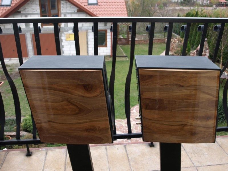

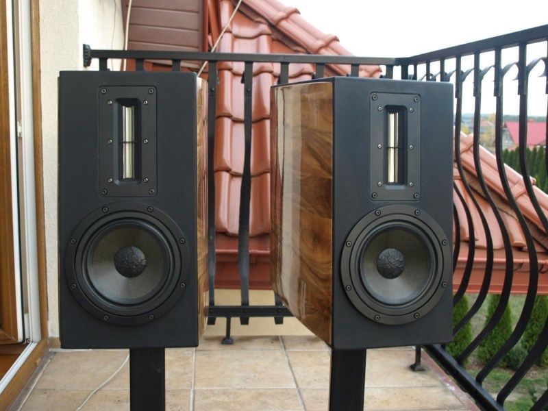

Eton + Fountek projektu Father_Pio.
Dodam tylko że zastąpiły u mnie Sonus faber amator 1 a u kolegi dwudrożne kolumny oparte na przetwornikach scanspeaka.
Obudowa droga :) sklejka+mdf na kanapkę obciągnięte naturalną skórą , boczki z litego drzewa. Za same boczki stolarz skasował mnie 900 zł.
