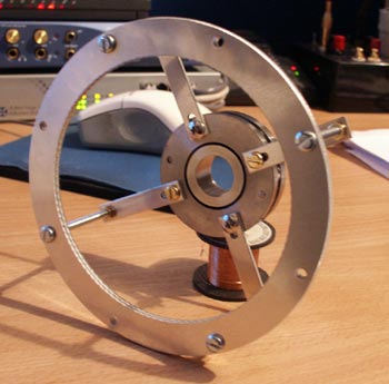

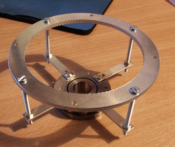

Czy chodzi o tego?
Przepraszam, pomyliłem fotki.
Oto nowe Accutony:

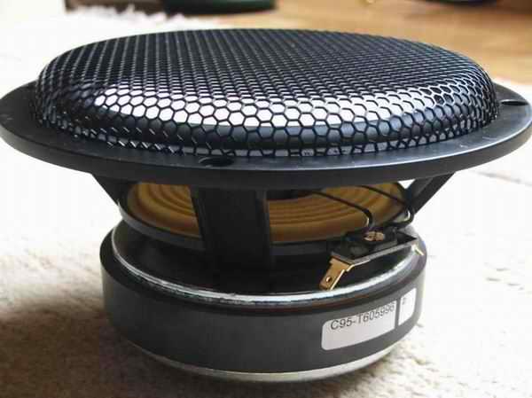

Accutony wiadomo, na midrange klasa. Słucham teraz C95-T6 na średnicy i jest to coś co na pewno ciężko przeskoczyć. Absolutna precyzja i detaliczność połączona z piękną barwą. C90-T6 też bardzo ładny ale to żadna nowość - głośnik jest na rynku ponad rok.
