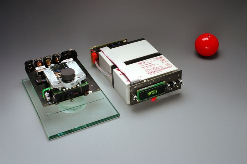

Był już zasilany z akumulatorków GC , DAC następny krok to CD .
Jaki byłby z tego pożytek chyba wszyscy wiedzą.
Dokładniej mam zamiar podpiąć akumulator Yuasy do CD tuningowanego pod transport.
Może ktoś przeprowadził już takie próby ?

W jaki sposób chcesz rozwiązać układ ładowania akumulatorów? Buforowo, kiedy CD jest w Stby, czy może ładowanie cykliczne po stwierdzeniu rozładowania?
Noszę się z zamiarem przerobienia swojego CD na zasilanie z aku, a dokładnie sekcji DAC'a i analogówki. Helios jest tak skonstruowany, że w/w sekcje znajdują się na osobnej płytce co ułatwia manewry.

witam
takrze nosze sie zamiarem zasilania Mojego maranz 63 na zasilanie bateryjne nawet juz kupiłem akumulatorki yuhasa 1,2Ah a teraz jestem na etapie sklecenia ładowarki która bedzie ładowac akumulatorki w stanie stb i po osiągnieciu naładowania aku wyłączy sie , stan ładowania bedzie sygnalizowany za po,aca led na fron panelu (jak nie swieci to jej nie widac
dołaczam sie do tematu i mam nadzieje ze co z tego wyjdzie pomysł w sam sobie nie jest głupi poniewarz czesc cyfrowa wariuje troszke podczas zakłócen w scieci i to niejest dobre dla dzwieku porównania w stosunku do filtru na zasilaniu i bez to słychac róznice a po podłączeniu akumulatorków do cd dało znaczną poprawe dzwieku w moim przypadku

Na razie kupiłem cos takiego :
Hidden Content
Pojemnosc moze byc troche mała 1Ah ale w komplecie jest ładowarka.
Spróbuje zasilic też NOSa .Problemów technicznych nie widzę .
Sądze że lepiej ładować aku po uprzednim odłączenu od urządzenia.

w shigaraki od prawie 2 lat używam aku litowego od kamery - mocowanie z tyłu jak dla kamery zrobione z ładowarki, ładowanie na zewnątrz jak dla kamery - 2 aku zamieniam 4,600 Ah starcza na 10 godzin grania .

ale czy masz jakoś rozwiązane automatyczne ładowanie ?
ja chyba coś znalazłem
Hidden Content
Hidden Content
Hidden Content
Hidden Content
Link to comment
Share on other sites
to jest do zrobienia na dwóch ładowarkach tylko po co- panel od łądowarki jest zaczepem na aku z tyłu obudowy , sama zmiana to ułąmek sekundy , a ile możliwości ( tak samo zasilam przetwornik D/A) można żąglowć akumulatorami , zewnętrzne ładowanie nie zakłóca pracy cd podczas odtwarzania.....
