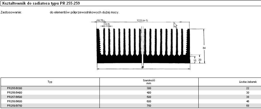

Witam a co sądzicie o tym radiatorze ,jego zaletą jest to że można wybrać praktycznie dowolną szerokość (do 750 mm) i w takim przypadku radiator jest pionowo. Tu link do dakpolu (ostatni na dole)
No isprawdziłem cene tego radiatory jest ...powalająca i rozłożyła mnie za egzemplarz 1m o szerokości 500mm ...prawie 1000 euro netto. Ciekawe ile dokładnie byłoby go potzebne , bo wygląd ma niezły (niemiecki produkt).
Ich ceny to masakra.Pytałem o profil PR 304 o długosci i dostałem odp:
1/. PR304/100/AL ..... 2 szt. ...... w cenie 126,00 PLN/szt.+VAT
Termin: od 3 do 4 tygodni od daty złożenia zamówienia
2/. RM-100 ........... 6 szt. ...... w cenie 32,00 PLN/szt.+VAT
Termin: 5 dni od daty złożenia zamówienia
Płatność - gotówka przy odbiorze
Dostawa DHL-em - w/g naszej umowy to 18,00PLN+VAT
Robert Krępicki
Porażka....250zł+vat+przesyłka za 2x10cm etego radiatora...:-(
A RM-100 w hutniku tez jest tańszy.Poniżej 18zł +vat za 10cm wiec prawie 2 razy taniej.
Buduję pomału swojego aleph’a i jako, że mogę bardzo tanio kupić profile Bosch Rexroth z demontażu, to całość będzie zbudowana na tych profilach- radiatory również będą stanowić konstrukcję z profili. Stosowałem już takie profile do chłodzenia innych wzmacniaczy z bardzo dobrym skutkiem, a na alepha za całość wyjdzie mnie ok 50zł :)
Ceny radiatorów z dacpolu to duże nieporozumienie- kto to kupuję?
Piotreq23 w sumie stosuje tez te kształtowniki u siebie w pracy jakby sie zastanowic to rzeczywiscie sympatyczny alephik moze na tym powstac szczególne boczne żeberka..wązne tylko aby miec dostęp do dobrej frezarki aby ślicznie ucieła frezem aluminium tak po 20 klocków pionowo na stronę..dało by radę a wygląd masakra:)

Myśle o zastosowaniu w klonie alepha radiatorów o wymiarach 300x140x30 - po jednym takim na kanał ( czyli 6 sztuk 244 )
Ale nie wiem czy nie za małe . W oryginale Alepha 5 jest 25x30cm na kanał ..

Myślę raczej o ustawieniu poziomym profili, coś na wzór tego:

>>Piotreq23, 10 Sty 2007, 21:39
wydaje mi się że te profile to zły pomysł, szczególnie do Alepha. Zastanów się jak chcesz zamocować tranzystory - domyslam się że przykręcisz kątownik...tylko zobacz jak mała powierzchnia będzie wokół jednej jego krawędzi. Po prostu w miejscu łączenia tego profilu z kątownikiem będzie dużo dużo wyższa temperatura. Zobacz jakie wojtekr ma masywne radiatory, miejscami tam jest ponad 15mm żywego aluminium, powierzchnia jest dużo większa niż tych które chcesz włożyć a mimo to ma 60'C na radkach..
saczek_XTRM,
Już o tym myślałem i zrobię, to w ten sposób, że tranzystory będą przekazywać ciepło poprzez płaskownik miedziany, który będzie przylegał do wszystkich profili.
Nie robię obudowy na pałę i zrobiłem obliczenia, co do wielkości profili i sposobu odprowadzenia ciepła, aby wszystko było na tip top ;)
Obudowa będzie nieznacznie większa niż przy zastosowaniu typowego dobrego radiatora, ale powinno to wyglądać dla mnie lepiej. Już się nie mogę doczekać końca budowy i jestem ciekawy jak to wyjdzie. Na pewno będzie to oryginalny wygląd, bo nie widziałem żeby ktoś już stosował coś takiego na obudowę ;)
Piotreq23, 10 Sty 2007, 22:01(21:01)
Saczek XTRM ma racje, możesz mieć problem z odprowadzeniem ciepła. Moim zdaniem te profile jedynie w pionie mogą się sprawdzić (robiłem pomiary ze wzm. w pozycji odwrotnej i wzm. grzał wyraznie mocniej).
