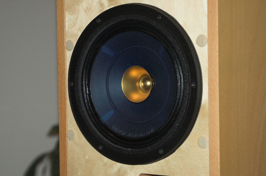

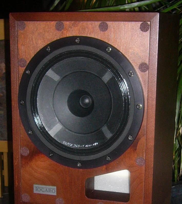

są obrazki, a tu wklejam najlepsze zbliżenie Tocaro jakie znalazłem

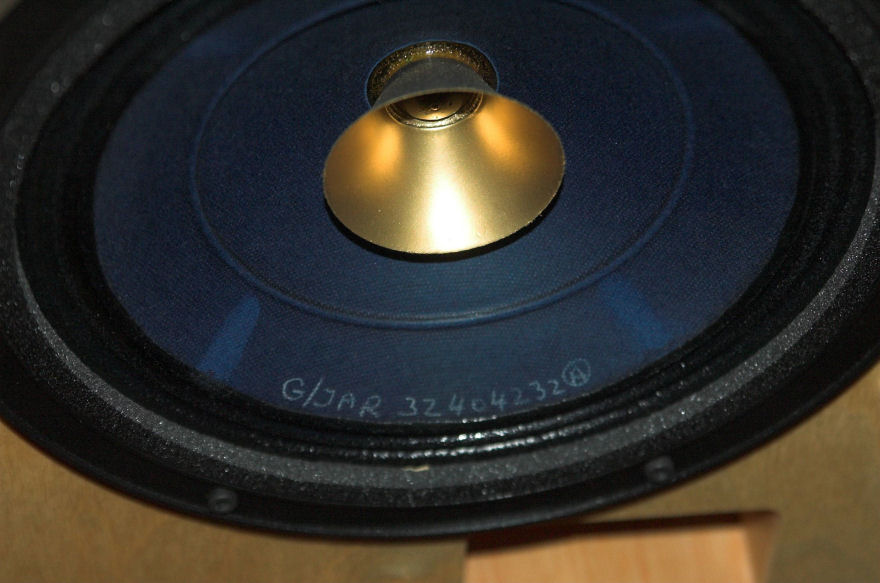

dla leniwych Rehdeko do porównania:
Wyglada jak zwykla estradowka sredniotonowa starego typu. Pomalowali w kilku miejscach jakims ciezkim lakierem membrane i wszystko. Ale szczegoly to chyba kiepskie bo duzo kleju na tym stozku. Tak, dla niewprawnego sluchacza moze sie wydawac ze ten dzwiek jest super. Ale moje zdanie jest odmienne. Takie glosniki niszcza wokale strasznie. Wynika to ze zbyt duzej membrany i podzialu jej w zakresie najwiekszej czulosci ucha. Byc moze do muzyki rokowej lub symfonicznej jest super bo takie podbarwienie zmienia tylko klimat muzy ale do odtwarzania wokali to sie takie glosniki nie nadaja. Oczywiscie pisze i top jakosci.
