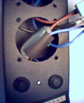

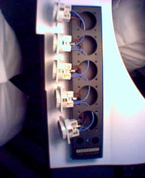

Oto fotki,
niestety nie najlepszej jakości ale jest tak :
pod gniazdami niczego nie ma
widoczny niechlujnie przyklejony rdzeń ferromagnetyczny to jeden z dwóch elementów wystepujących w listwie poza bezpiecznikami topikowymi i kindenatorem, którego nie sfotografowałem ponieważ doste jest kiepski a listwa nierozbieralna. Nie chce misię jej przecinać diaxem, bo chcę się jej pozbyć ale zapewniam, że nic innego tam nie ma.

Generalnie jednak listwa ma powodować znaczne polepszenie dźwieku, stereofonii, rozdzielczości, basu itp.
Ciekawe czym ?
Pewnie tym rdzeniem bo jest ze stopów kosmicznych i okrążał ziemię 3 razy, a wymiary to matematyczne pochodne stosunków boków piramid egipskich !
