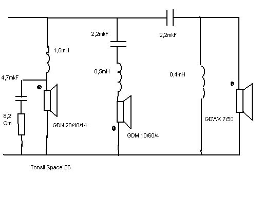

Kilka lat temu modyfikowałem " na odległość" zwrotnice od Space 86. Mój znajomy wymontował je poprostu z kolumn i przyniósł mi mówiąc " czy da się coś z tym zrobić, żeby lepiej grało". Schemat oryginalnej zwrotki był następujący: szeregowo cewka ok.1,6mH do GDN 20/40/14, równolegle układ kompensacji złożony z kondka 4,7mkF+ rezystor 8,2 Om,do GDM 10/60/4 szeregowo kondek 2,2mkF i cewka ok. 0,5mH i do GDWK 7/50 szeregowo kondek 2,2 mkF, a równolegle cewka ok. 0,4mH. W/w głośniki były zamontowane w tych kolumnach w/g opisu mojego znajomka, ale w innej parze Space`ów, u innego znajomego też takie były. Głośnik średniotonowy był podłączony w fazie przeciwnej do pozostałych. Ponieważ wcześniej budowałem kolumny na tym GDN-nie i na GDM 10/60 i 10/60/2, więc na podstawie moich doświadczeń zmontowałem nową zwrotkę: szeregowo cewka ok. 2,9mH do GDN, a równolegle kondek 10mkF oraz układ kompensacji złożony z kondka 10mkF+ rezystor 8,2 Om, do GDM szeregowo kondek 10mkF+ rezystor 2,7 Om+ cewka ok. 0,8mH, do GDWK szeregowo kondek 3,3mkF, a równolegle cewka ok. 0,8mH. Taką przerobioną przeze mnie zwrotnicę znajomy wziął i zamontował w kolumnach i stwierdził, że kolumny grają lepiej, zwłaszcza na średnich i wysokich tonach, nawet można było usłyszeć już pewne szczegóły i niuanse brzmieniowe, których przed modyfikacją nie słyszał.
Jeśli chodzi o głośnik GDM 10/60/4 to miał on chyba prawie szczelny kosz taki, jak GDM 10/60/2, z dwoma zakrytymi filcem otworami. Ten głośnik gra bardzo kiepsko, ma wysoką częstotliwość rezonansową ( ok. 580-600 Hz) i średnie tony grają bez ich dolnego zakresu, a poza tym jeśli ten głośnik jest we wspólnej komorze z basowym to jego membrana drga w takt drgań membrany basowca, więc w jednej z moich konstrukcji zmodyfikowałem go usuwając ten filc co spowodowało obniżenie f rezonansowej i pojawiło się więcej dźwięków z niższej średnicy. Oczywiście zabudowałem go w oddzielnej, szczelnej komorze o pojemności ok. 0,5l wytłumionej watą. Z twojego opisu wynika, że wszystkie głośniki masz uszkodzone, więc ja na twoim miejscu przerobił bym te Space 86 na jakieś dwudrożne wycinając przednią ściankę i wklejając nową z otworami pod inne głośniki.

Narysowałem schematy zwrotnic.
Hidden Content
Hidden Content
Hidden Content

Patefil - o to mi wlasnie chodzilo, wielkie dzieki za schemat - orginalny jak i modyfikowany oraz za wyczerpujaca wypowiedz. Nurtuje mnie jeszcze jedno pytanie w orginalnym schemacie (rysowanym przez ciebie) pojawiaja sie dwa kondensatory 2,2 uF a w zwrotnicy wystepuje jeden natomiast na schemacie nie widze kondensatora 3,3 wiec ?! "ten" 3,3 uF jest dla GDM czy GDWK czy moze ja mam jakies "dzikie" kondensatory ;? moze to szczegol ale... moze wazny ;)... i jeszcze cewki, 1,6, 0,5, 0,4 mH to cewki "od najwiekszej do najmniejeszej" ;? (zdjecie) z racji tego ze nie mam glosnikow (poza niskotonowymi) postaram sie "poskladac" orginalna zwrotnice... napisales o lipnej srednicy GDM 10/64/4 (tak to "zamkniety" kosz , jedynie dwa otwory - zatkane filcem) - a mi zalezy na w miare dobrej srednicy (wokal - gothic, rock, metal, te klimaty...) wiec moze jakies zamiennik ? napisales tez ze warto by przerobic na dwudrozne - jaki byl by przyblizony koszt, uzywajac glosnikow, czesci do zwrotnic.. - segment "mid - end" ? ... nie chce jakis wodotryskow tylko przyjemnego schludnego brzmienia ;] btw.. czy moje dexony (link w pierwszym poscie) nadaja sie do takie przerobki ?!, pozdrawiam i czekam na wasze sugestie :) Patefil - jeszcz raz dzieki...

Schemat oryginalnej zwrotki narysowałem "z natury", ze zwrotnicy dostarczonej mi przez znajomego, a poza tym w drugiej parze kolumn u innego znajomego też była taka zwrotka. Tym, że w twoim układzie są inne elementy nie przejmuj się. Poprostu Tonsil stosował w tych samych kolumnach różne głośniki i elementy w zwrotnicach. W zwrotce na zdjęciu widać, że ktoś grzebał i popierniczył połączenia. Kondki 2,2mkF i 3,3mkF są połączone równolegle, a cewka do średniaka w ogóle nie jest połączona (trzeci od prawej dolny punkt lutowniczy). Cewka do GDN to ta największa, z najgrubszym drutem. Do średniotonowca powinna być ta średnia z nieco cieńszym drutem, a do GDWK ta najmniejsza. To zielone to rezystor, a kondensator 3,3mkF dla GDM. Co do przeróbki kolumn na dwudrożne, to już musisz sam przekalkulować co będzie bardziej opłacalne, czy regenaracja czy kupno nowych, by nie popadać w spiralę kosztów skoro już kupiłeś głośniki w Dexonie. Na drugi raz najpiew na papierze opracuj projekt, sprawdź różne warianty i koszty całego przedsięwzięcia i gdy będziesz już pewny swoich zamiarów kupuj głośniki i inne podzespoły.

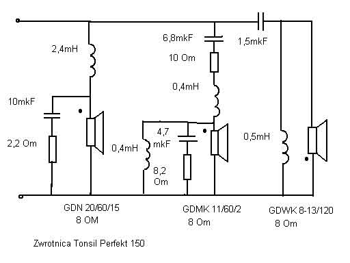

Mam kolejną propozycję modernizacji kolumn Space 86 dla ich posiadaczy, którzy chcą pozostać przy głośnikach Tonsilu, ewentualnie zmieniwszy tylko typy. Otóż podobne wielkością i typem obudowy są kolumny Tonsilu Perfekt 150 (obudowa zamknięta,wymiary 500x280x240, a więc zbliżone do Space). Oto ich schemat.
Zamiast regenerować kiepski średniotonowiec GDM 10/60/4 lepiej zamienić go na kopółkowego GDMK 11/60, powinien pasować po niewielkich przeróbkach. Natomiast zamiast zastosowanego w Perfektach wysokotonowca GDWK 8-13/120 wstawić któryś z kwadratowych GDWK 9/80 (byle nie tego z tekstolitową, żółtą membraną, bo te w/g mnie grają nieciekawie, chyba że wymieni się w nich membrany na poliamidowe takie jak w GDWK 8-13/120 i 8-11/120). Co prawda wymiana wszystkich głośników na inne i nowa zwrotnica jest opcją dość kosztowną, więc nie wszyscy mogą być nią zainteresowani. W związku z tym przedstawiam inną opcję. Około 10 lat temu zrobiłem kolumny na GDN 20/40/14, a więc takim jak w Space 86, GDMK 11/60 i GDWK 8-11/120. Ich schemat przedstawiam poniżej (nazwałem je Bolero 100 PL). Co prawda przesadziłem trochę z pojemnością kondensatora w filtrze do GDMK, gdyż dość wysoka częstotliwość rezonansowa tego głośnika powodowała słyszalne podbarwienie zakresu średnich tonów (wstawiłem tam 10mkF, więc proponowałbym zmienić na 8,2mkF lub zastosować filtr o większym tłumieniu), ale w tej konstrukcji bardzo podobało mi się brzmienie srednich i wysokich tonów, byłem pozytywnie zaskoczony ich jakością. Jeśli chodzi o bas to był raczej przeciętny, tak jak Agłośnik GDN 20/40/14, poniżej moich oczekiwań, dlatego kolumny te sprzedałem w komisie, może ktoś je jeszcze używa. Ta opcja modyfikacji jest trochę tańsza (chyba?), nie trzeba wymieniać GDNa, wystarczy regeneracja zawieszenia, pozostaje zakup nowych GDMK i GDWK ( GDWK 7/50 w/g mnie też jest kiepski, więc lepiej go wymienić) i części na nową zwrotnicę.

Patefil, 13 Sie 2005, 15:58
>ich schemat.
interesuje mnie jedna rzecz czy po wycieciu elementów ze zwrotki dotyczacych głosnika
sredniotonowego ,schemat bedzie urzyteczny do 2- droznej na
GDN 20/40/14 tak jak jest wyzej i GDWK 9/80
czyli nie robiąc od rezystora 1.6 ohm do styku z cewka 3.5 mH ?zostawiajac resztę.

W w/w układzie podział był na ok. 1kHz i 4kHz, a ty potrzebujesz tylko na ok.3-4kHz.Więc jak wytniesz filtr dla średniaka bedzie dziura w paśmie. Mógłbyś ewentualnie zastosować filtr od wysokotonowca (czyli kondek 4,7mkF + cewka 0,8mH + cała reszta), ale niestety na nowo dobrać filtr do GDNa (na pewno będzie mniejsza cewka). Poza tym chcesz użyć GDWK 9/80, a ja dla tego głośnika nie stosowałem tak niskiego podziału, więc nie wiem jak to by grało.
