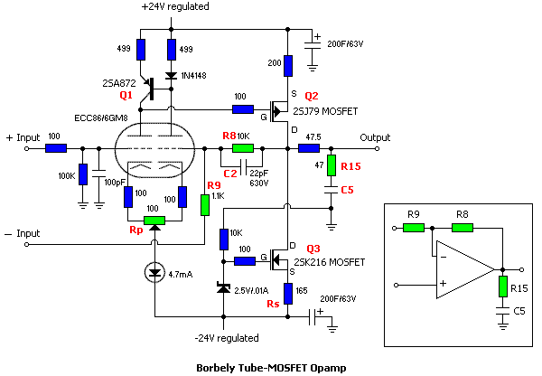

Napięcie małe, to prawda. A lampy ECC86 raczej nie do zdobycia. Miernika zniekształceń nie posiadam, więc trudno ocenić. Ale gra jak dla mnie fajnie. Ostatnio celem eksperymentu zastosowałem go jako preamp, i wydaje mi się że skasował pre Alepha L. Piszę "wydaje mi się", bo trudno jest mieć zdrowy dystans zwłaszcza do własnych konstrukcji. Tylko nie wiem czemu nie bardzo "lubi" się z cyfrowym potkiem na PGA..
W sluchawki trzeba dupnac nawet i 6-10V a tu dupa. nie ma mozliwosci na taka amplitude na wyjsciu. Do niskomowych i skutecznych ew. No i plywanie zera na wyjsciu. Sluchawki skuteczne tego nie lubia.
Senicz, napisałeś:" W sluchawki trzeba dupnac nawet i 6-10V a tu dupa"
Nie ma problemu z uzyskaniem takiej amplitudy na wyjściu. Wzmocnienie jak na załączonych obrazkach, no chyba że wyrwałem się przed orkiestrę i uwaga była nie do tego projektu :)

wzmacniacz ten gra calkiem niezle na telefunkenach diamond ecc86 - na amperexach ecc88 bylo jeszcze o niebo lepiej ale ze wzm. nie pod nie ustawiany tylko pod ecc86 to zabezpieczenie wlaczalo mi sie po 9 - 9.30 na regulacji glosnosci i dalem sobie spokoj bo bylo to zbyt denerwujace
Przeciez w nim offset sie rozplywa. W mocy walczy sie o miliwolty aby nie bylo stalego na wysjciu a w sluchawkowcach o uV. A tu kicha. No ale jak jest dobrze. szkoda ze ja juz kariere we wzm sluchawkowych na Slawku zakonczylem. Pogmeral by se jeszcze w takich wzm.

W tytm układzie nie podoba mi się tylko zastosowanie lamy ECC86.
One z natury kiepsko brzmią. Tylko poźniej te napięcia. Stąd miałem na myśli wykonanie czegość tylko na samych tranzystorach. Za duże problemy będą.

wzm. ten porownywalem ze scorpionem, grahamem slee solo, cec hd 53r i od kazdego z nich byl lepszy takze niewiem kto tu mowi o kiepskim dzwieku ? - i to na podstawie schematu ????
