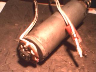

Ja używam do wiercenia wierteł do kipienia w TME - DONAU i wiertarki z silnika prądu stałego po zużytej kopiarce z uchwytem DONAU od 0.4 do 3.5mm
kiedyś sobie wyprodukowałem . Wcześniej był silnik wyposażony w uchwyt z wiertarki DDR piko który pozwalał wiercić do 6mm ale niestety się zużył. Do tego zasilacz regulowany 24V ale równie dobrze może być bez regulacji - przy małych wiertłach. Do wiercenia w laminacie sprawdza się znakomicie.Jedynie o czym należy pamiętać to to by nie wiercić na drewnie z powodu że gdy wiertło przebije się przez laminat wchodzi głęboko w drewno i łatwo jest je wtedy złamać. Najlepszym sposobem na ten problem i porządek w miejscu wiercenia to tacka do której jest włożony kawałek blachy cienkiej stalowej np. 0.5mm na której leży karton 4 - 6mm gruby .Po przewierceniu laminatu wiertło swobodnie przechodzi przez karton i zatrzymuje się na blaszce nie wiercąc tacki
