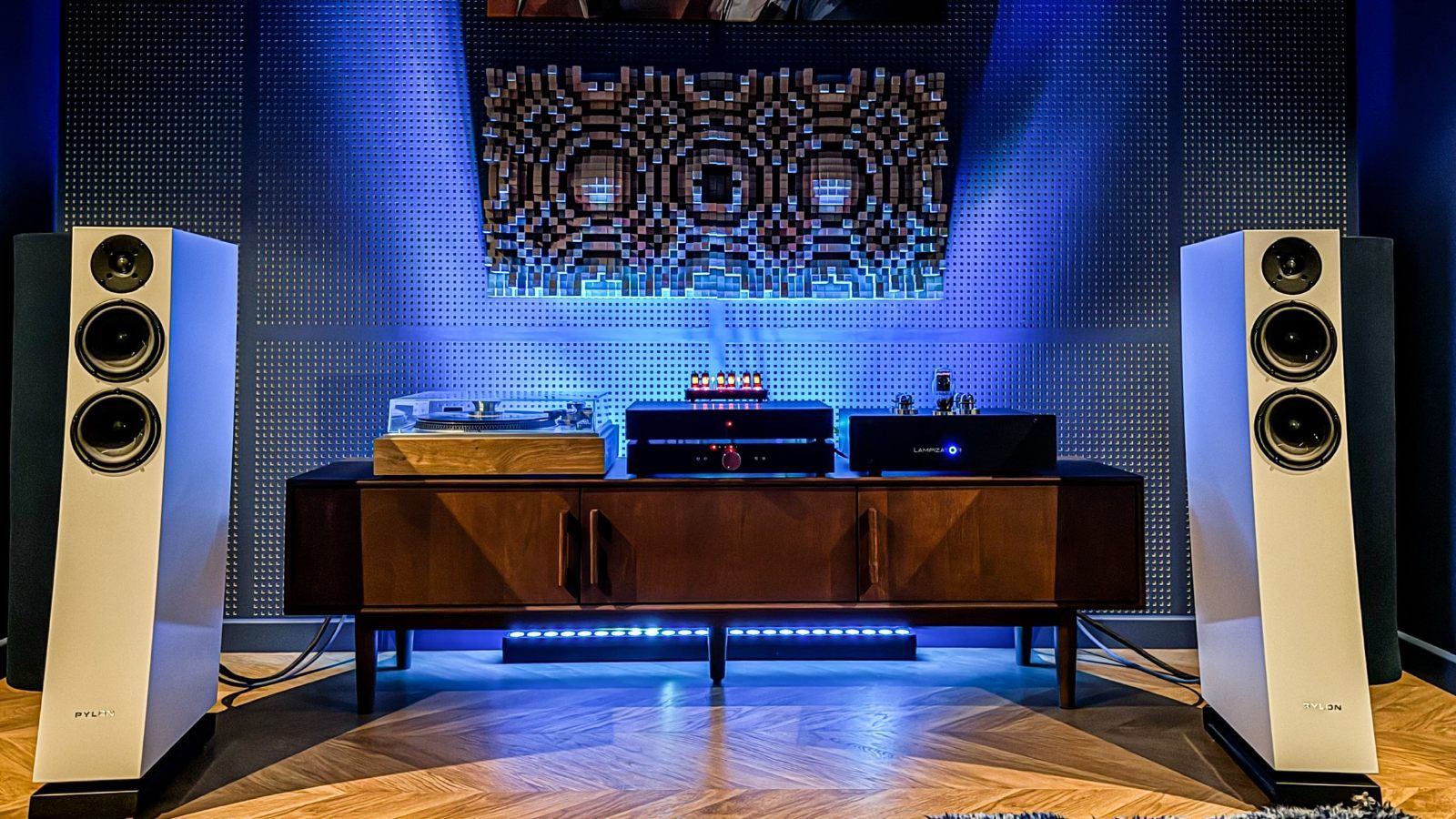

Lasnie zrobione i podoba mi sie (wyglada na przemyslane) Lsdny tez ten Lowboard. Ale jak na pierwsze odbicia to czy te dyfuzory nie sa za wysoko? Dlaczego tak wysoko?
Czy te punkty pierwszych obic (ten niebieski i bialy dyfuzor) wyznaczales kalkulatorem?
Czy masz jakies pomiary
Dlaczego te glosniki stoja tak rownoleglo bez skrecenia?
Pokaz jeszcze ta tylna sciane z tymi pulapkami
Jakie rozmiary ma to pomieszczenie?
9 minut temu, xajas napisał:
Lasnie zrobione, ale jak na pierwsze odbicia to czy te dyfuzory troche nie za wysoko?
Z 10 cm pewnie za wysoko, ale wizualnie tak mi pasowało żeby "kończyły się" na linii okna i drzwi.
Wiecej niz 10cm, conajmniej 50
Szkoda. Ale jszcze mozna zmienic. To samo z tym za sprzętem
Popatrz powyzej jeszcze raz na reszte pytan

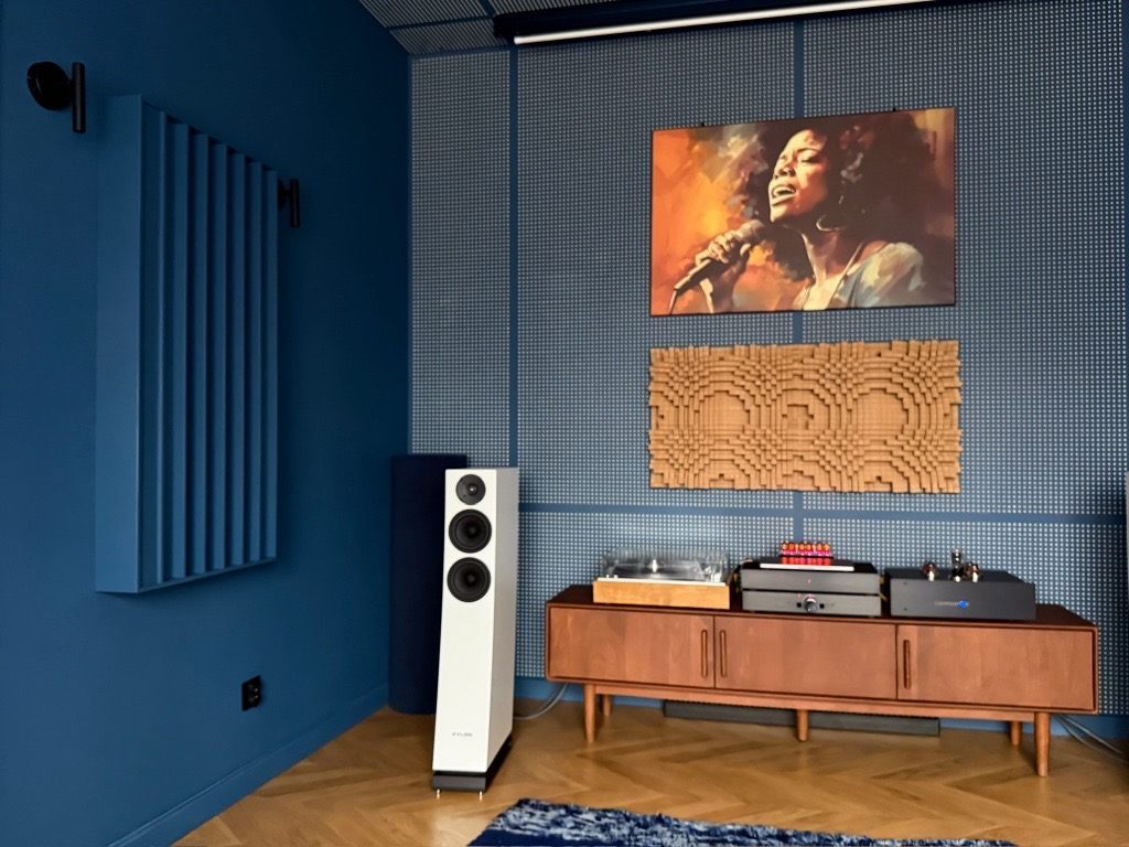

Tak, adaptacja była robiona wg przygotowanego wcześniej operatu akustycznego.
Dyfuzory wiszą 70 cm od podłogi, a w zaleceniach miało być 60 cm.
Miejsca odbić wyznaczone przez symulację. Kolumny są lekko skręcone do siebie, tylko zdjęcie tego nie oddaje.
15 godzin temu, arturo_waw napisał:
No to i ja się pochwalę, co się udało zrobić.
Gratuluję. Jest czym się chwalić.
Pomieszczenie wygląda na dosyć wysokie.
Takie jest, czy to tylko złudzenie?

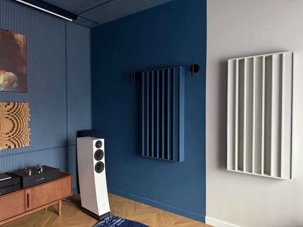

zabudowa z wełny mineralnej 10 cm + płyty perforowanej
Jak zabezpieczyłeś wełnę przed pyleniem?
Dobre oko! Tak, jest dość wysoko. Było 292 cm, a po zabudowie na suficie zostało 280cm więc wciąż nie najniżej.
Ad. Pylenie - ta płyta z defaultu ma od wewnątrz flizelinę, która jest barierą i nie przepuszcza wełny (to te białe prześwity/membrana) którą widaćprzez perforację.
Dzieki.
te zalecenia 60cm sa dla mnie troche dziwne. Kto robil ten operat akustyczny? Probuje po prost zrozumiec dlaczego tak wysoko, skoro te punkty pierwszych odbic sa o wiele nizej (niemalze na wysokosci dolnej krawedzi dyfuzorow, czyli tam gdzie juz prawie ze nie dzialaja)
Czy masz pomiary efektu koncowego (czasyy poglosu) i wymiary pomieszczenia (L*W*H)
Godzinę temu, xajas napisał:
Dzieki.
Operat wykonany przez osobę znaną (i uznaną 🙂) w środowisku, akustyk zajmujący się tym zawodowo. Ale obiecałem nie dzielić się tym operatem więc słowa dotrzymam. Nie mniej jednak - jestem baaardzo zadowolony z efektu.
Wymiary przed adaptacją: 460 (dł) x 336 (sz) x 292 (wys). Po zabudowie: po 12 cm mniej z wysokości i długości.
Pewnie masz rację, że gdybym zawiesił je niżej to dałyby lepszy efekt, może kiedyś jak mi się będzie nudziło to je przewieszę.
Pozdr.
Pozdr.
Dzieki.
Wystarczy zdjac i postawic na probe na skrzynce piwa 🙂 To minuta roboty. szkoda by bylo inwestowac tyle pracy w ciekawe ustrojstwa, a potem eliminowac/redukowac ich dzialanie ze wzgledu na optyke
Wnioskuje ze nie masz pomiarow. Bylem ciekaw, bo mam metode do symulowania/kalkulowania wynikow i bylem ciekaw, na ile sie pokrywaja z realnymi pomiarami.
Ja na twoim miejscu zapytal bym tego akustyka o pomiary albo symulacje/prognoze wynikow po adaptacji
Czy mozesz jeszcze pokazac tylna sciane i te Basowe absorbery

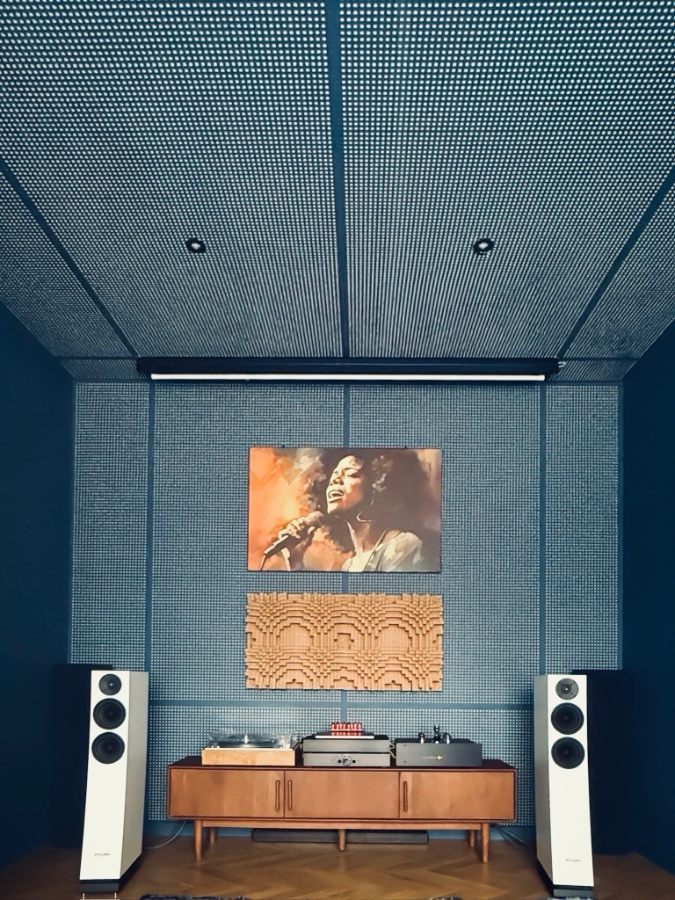

a daj jeszcze foto z drugiej strony 🙂 od strony glosnikow do sluchacza 🙂
Proszę.
Czekam jeszcze na wygodniejszą kanapę (ta jest tymczasowa) no i na uzupełnienie barku o dobre %, ale wizualnie już dużo się nie zmieni 🙂

Wszystko super estetycznie zintegrowane i zrobione, ale tutaj tez sie troche dziwie, dlaczego twoj akustyk zalecil ci ustawic kanape bezposrednio pod oknem. Tym bardziej ze masz wystarczajaco miejsca na to, by ja wysunac do przodu.
Zmajstruje ci symulacje akustyki, to zobaczymy co to znaczy.

1 minutę temu, xajas napisał:
Dzieki.
To raczej wymóg ustawienia pokoju. Gdybym ja wysunął bardziej to wchodziłbym na nią po otwarciu drzwi.
Jeśli chcesz się pobawić to kolumny mam ustawione po 60 cm od bocznych ścian i 80 cm od tylnej (powiedzmy od środka głośnika srednioniskotonowego).
