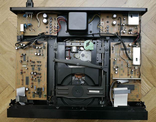

staniu777 co modowałeś w X9010? Ja muszę wsadzić tam jakiś dobrego clocka bo np denon DCD2700 z zajebistym zegarem oraz osobnymi zasilaczami wypada lepiej jako transport, a tego się nie spodziewałem...
Ps. Ciekawie tam jest zainstalowany kwarc, tylko dziwi mnie że zdecydowali się na takie rozwiązanie kosztem długich połączeń.
Jeżeli coś jest głupie ale działa, to nie jest głupie...
Link to comment
Share on other sites
Więcej na PW. Ale prawda jest taka że połączanie pomiędzy płytkami są trochę bez sensu. Pewnie z powodów montażowych jest tak namieszane.
CO do zegara. czytałem na stronach Audiokarmy i gdzieś jeszcze pewnie DIY.com że dobry zegar przenosi ten klocek w poczet naprawdę grubych transportów. Też o tym myślę ale nie mam czasu się wbić mocniej w temat.

Bez dobrego DACa a tylko z samym zegarem możemy sobie pomarzyć że Kenwood DP-X9010 zagra super. Widoczny na zdjęciu Benchmark był 2 klasy za słaby do niego. Kapitalnie gra Kenwood ze zbalansowaną ThetąVa no ale trzeba wtedy wysupłać 1500$ tak że inaczej zapomnij o super dźwięku.

Dodatkowo dla rozjaśnienia przedmiotu dysputy. Choć StefanB coś już wklejał.
Hidden Content
Hidden Content
Hidden Content
Link to comment
cd
Hidden Content
Hidden Content
Link to comment

Noo kolego, dopiero z DOBRYM zegarem ten transport zaczyna dawać koncert! Polecam hybrydę mr elektronika. Podłączyłem na próbę i to jest to! Na oryginalnym jest co najwyżej... ledwo dobry.
