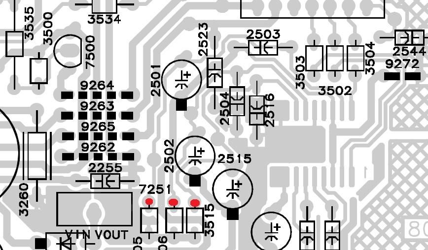

Mam trafo 2x14V/2x6V (40VA) i pierwsze odczepy wykorzystałem na zasilanie +/-15V AD8599.
W weekend dokopałem się do części i poskładałem kolejny zasilacz regulowany kolegi Pkrecza. Chciałem zrobić oddzielne zasilanie do cyfry (5V).
Wypuściłem z regulatora trzy pary przewodów dodatkowo na 7805, do VDDD, VDDA i VDDO, ale po odpaleniu CD cisza na wyjściu. Wywaliłem 7805 i puściłem bezpośrednio 5V z regulatora, ale dalej cisza. Parę innych operacji również nie przyniosło pożądanego efektu.
Ktoś mi podpowie co robię źle? Zakładam, że błahostka, ale sam nie potrafię sobie poradzić.

Masy VSSD, VSSA i VSSO powinny być oddzielone od reszty, tzn tylko z zasilacza?
