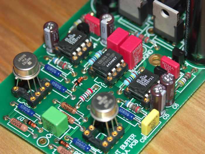

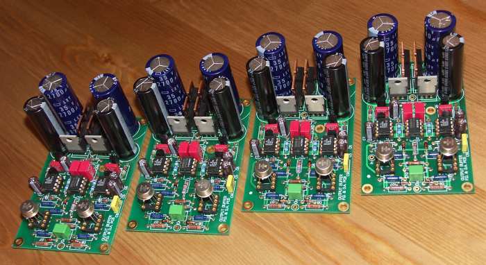

Ostatnie brakujace rezystory wreszcie udalo mi sie zdobyc i 4 plytki bufora do wersji symetrycznej ukonczone :) Teraz musze to wszystko tylko okablowac i obsluchac ale zostawie sobie ta przyjemnosc na chwile kiedy bede mial troche wiecej czasu :) Narazie fotki ukonczonego bufora :)
U mnie to charczało nie grało. Naćwiczyłem się z tym co niemiara, nawet wg zaleceń Petera dawałem opornik, ale to i tak nic nie dało. Najśmieszniejsze że ten układ to prawdziwe perpetum mobile - nie ważne czy podłączysz trafo czy nie - i tak gra! Po podłączeniu trafa sygnał jest trochę mocniejszy, ale "pierdzieć" dalej pierdzi. Nie byłem sam, więc przypuszczam że i Ciebie ten problem ominie. Ale zawód cholera przyprawił mi ten układ :/ A miało być tak fajnie ...
saczek_XTRM,
Jak do tej pory jestes jedyna osoba od ktorej slyszalem ze uklad nie gra, lub sa problemy. Niedawny wpis na diyAudio potwierdza ze uklad pracuje:
