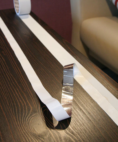

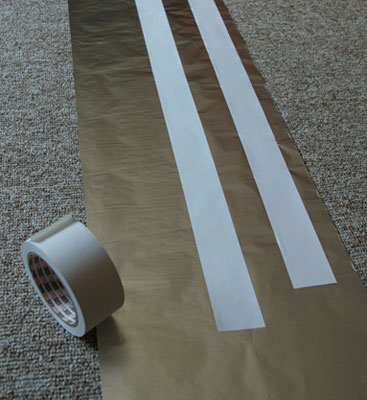

Tak jak to opisywał pwit1 wykonałem taśmy z folii alu, jako izolatora uzyłem tasmy pcv z castoramy, dosyć charakterystyczna taśma imiyujacą fakturę tkaniny. U Pwita1 system z tymi kablami grał bardzo dobrze, więc porównam u siebie.
>Napisz jak to u Ciebie zagrało.
Przyznam, że wciąż niedowierzam temu co słyszę mając świadomość z czego te kable są zrobione. Gra to na tyle dobrze, że nie myślę wracać do AQ cv4. Nie ma rozsądnego wytłumaczenia.
