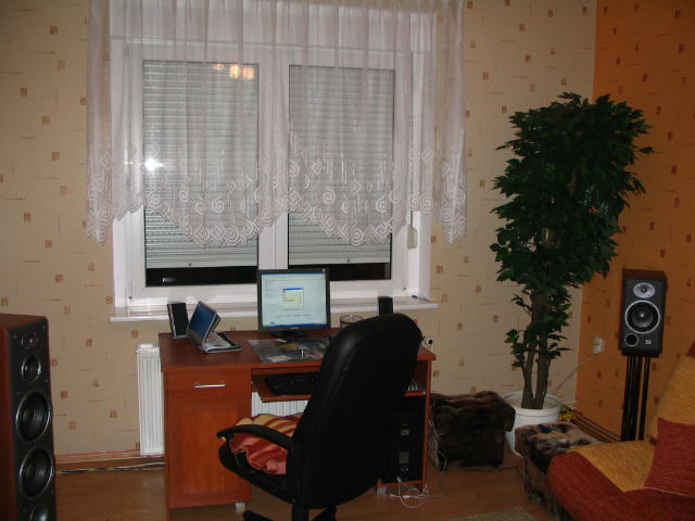

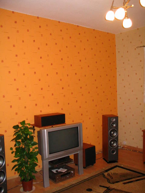

Mam maly problem. Dzisiaj przyjechal dywanik do mojego pokoju. Pokoj mam wielkosc 20m2 i wysokosci 3,5metra. Bradzo na niego liczylem myslac ze moje zycie sie zmieni ;-)
Niestety jak klasne to slysze echo. Czy wy tez macie takie problemy???
Chcialbym to zlikwidowac, ale sam juz nie wiem jak to zrobic. Chyba wina jest wysokosc pokoju. (3,5m)
Ponizej zalaczam zdjecia.

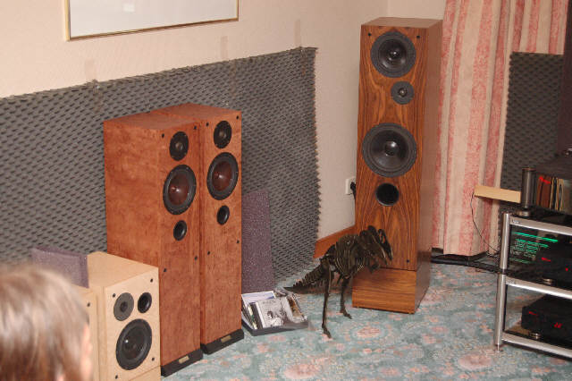

sciany mam gole to fakt i ta tapeta taka wzorzasta ze sie boje kupic jakiez obrazy.. Postaram sie dac wiecej kwiatow. Zobaczymy na ile to pomzoe chociaz na cud juz nie licze. Myslalem tezo piance akustycznej:
Jednak jest to stosunkowo brzydkie i popsuje wyglad pokoju.

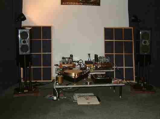

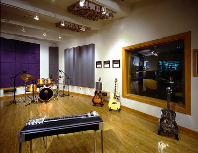

Jeśli chodzi o zdjęcia to są w ofercie w „o mnie” i tutaj:
Pozdrawiam serdecznie, Alex2
