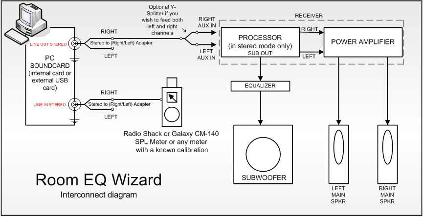

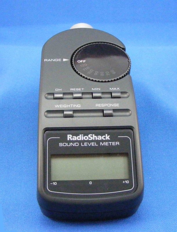

Ja mam taki miernik SPL
a podłączenie jest takie:
Używam do pomiarów programu Room EQ Wizard i pliku kalibrującego RadioShack Model 33-4050
O pomiarach i kalibracjach można poczytać tu:
Zaloguj się, aby zobaczyć treść (możliwe logowanie za pomocą ) Edytowane przez Imacman

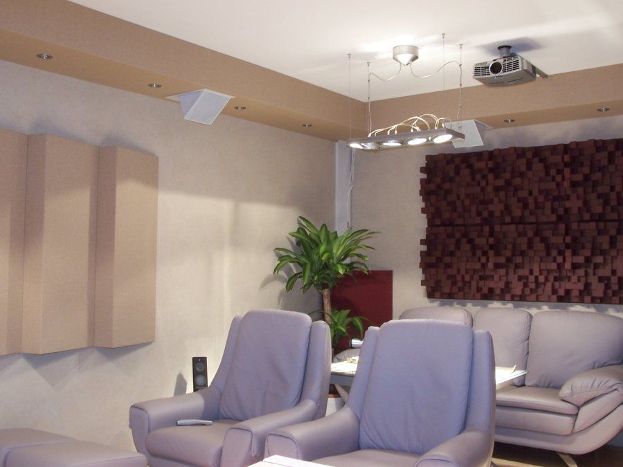

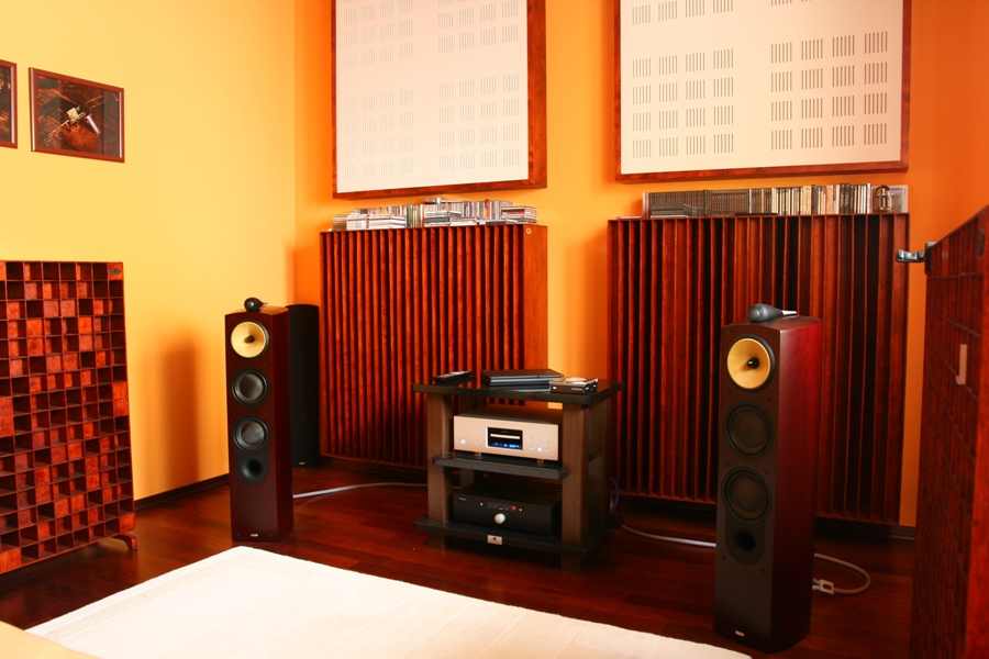

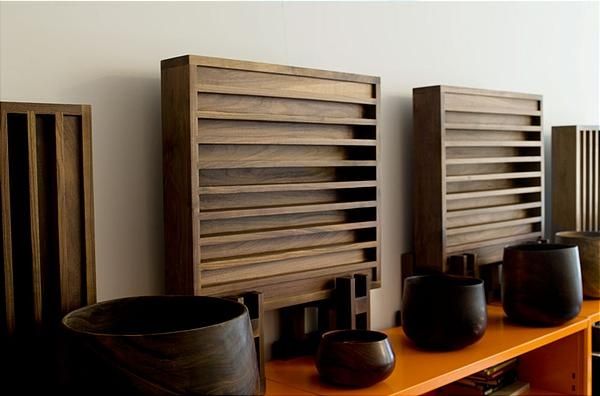

Największym problemem domowej adaptacji akustycznej jest zachowanie stosunku estetyki pomieszczenia do naszych modyfikacji. Nie zawsze mamy dla siebie oddzielne pomieszczenie odsłuchowe, a Nasi bliscy niezbyt akceptują wiszącą na ścianie starą kołdrę lub inne akustyczne wynalazki.
Niestety profesjonalne ustroje też są czasami poza naszymi możliwościami finasowo-estetycznymi.
Czasem stara kołdra lub poduszka mogą zdziałać estetyczne cuda, tylko niby proste; trzeba mieć wyczucie smaku :)
Taki np zrobiony w technice patchwork
