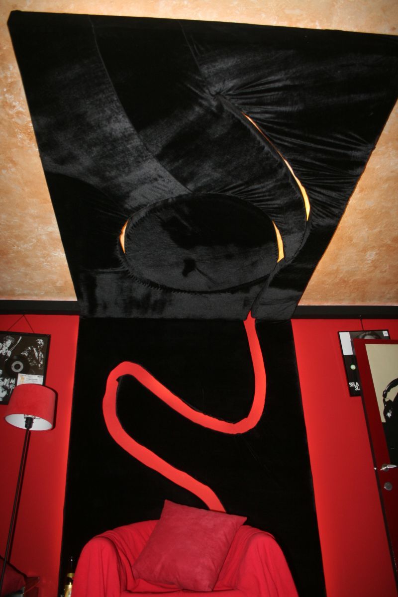

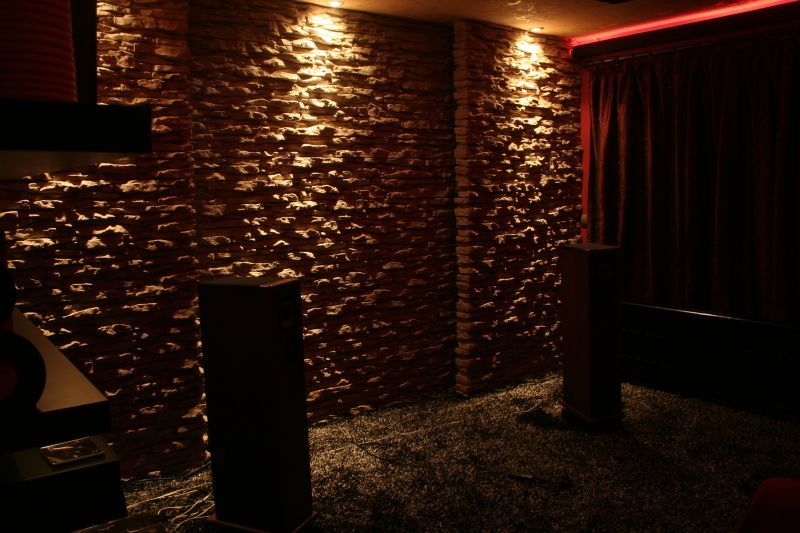

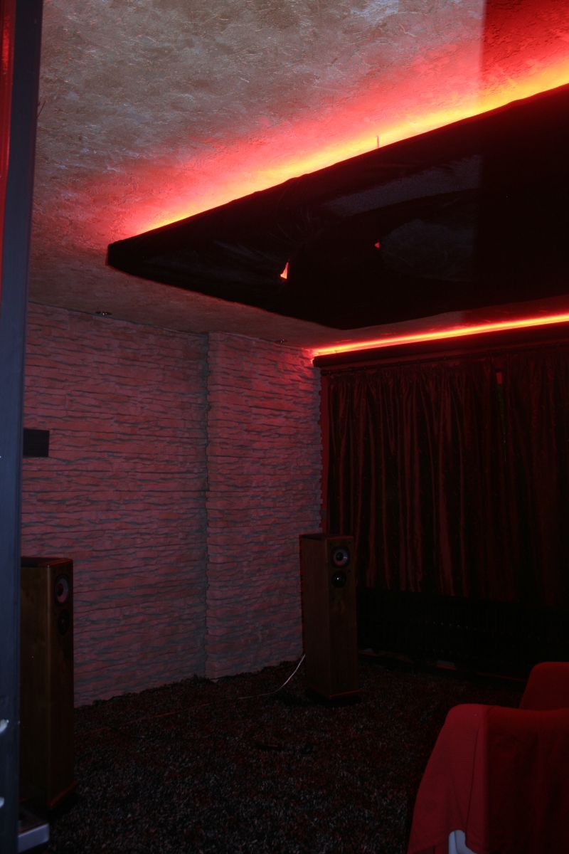

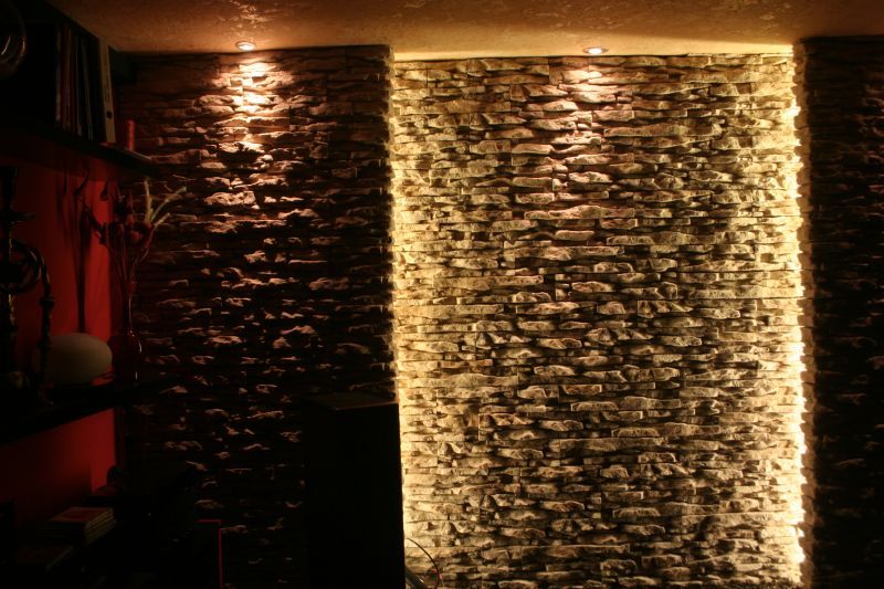

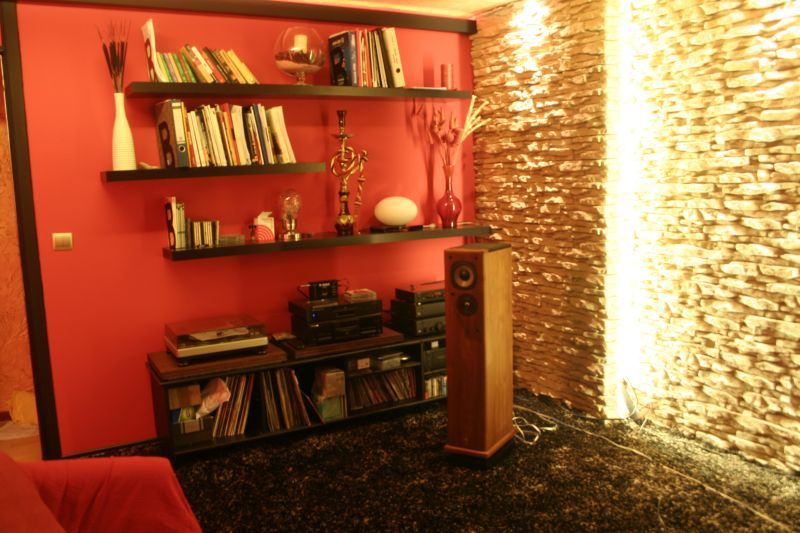

Zgodnie z obietnicą wrzucam zdjęcia mojego pokoju. Muszę zastrzec, że:
- mam opory, bo nijak pasuje to do zakładki hi-end, niemniej wątek jest merytoryczny i wartościowy i chętnie usłyszę słowa krytyki odnośnie tego co zrobiłem źle;
- pokój jest nieskończony jeszcze: Brakuje żaluzji w oknach (na razie i tak są załsonięte do odsłuchów), mam przygotowaną osobną linię elektryczną do tablicy, doprowadzoną już do pokoju, ale jeszcze nie podłączoną do tablicy.
A więc tak:
1) pokój ma wymiary 340 cm x 410 cm, wys 250 cm;
2) na podłodze jest gruba wykładzina, pod nią pianomat 10mm; wykładzina jest na tyle gruba i włochata, że gdy upadnie śrubka albo jakiś taki mały przedmiot to się go raczej nie dojrzy - można tylko macać i na czuja go wyciągać :)

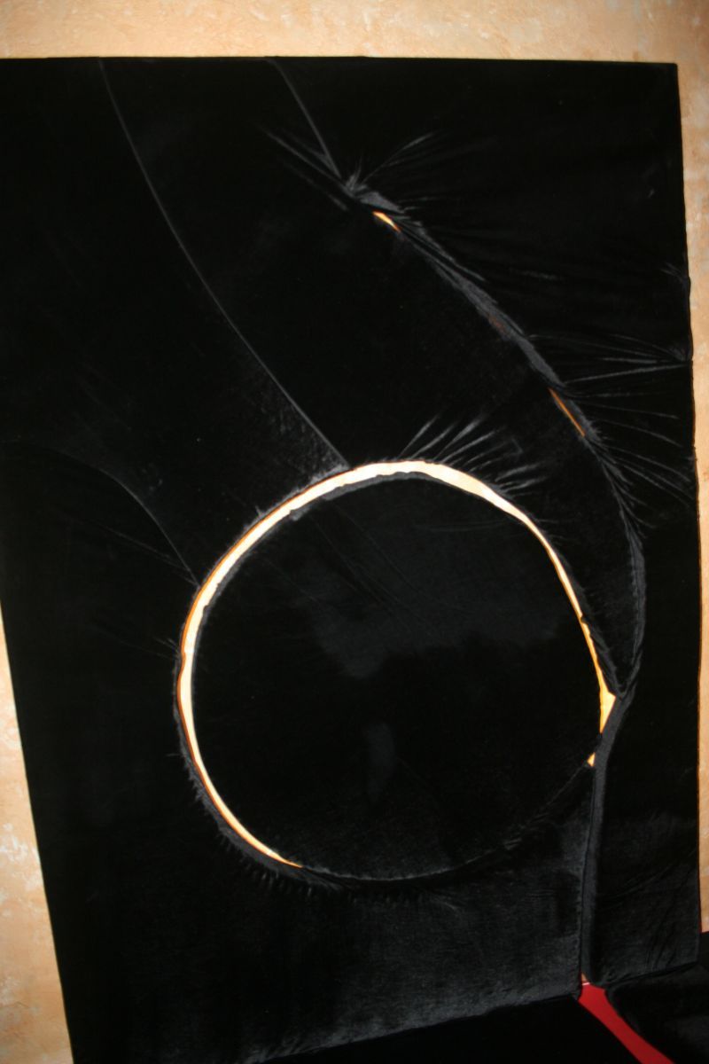

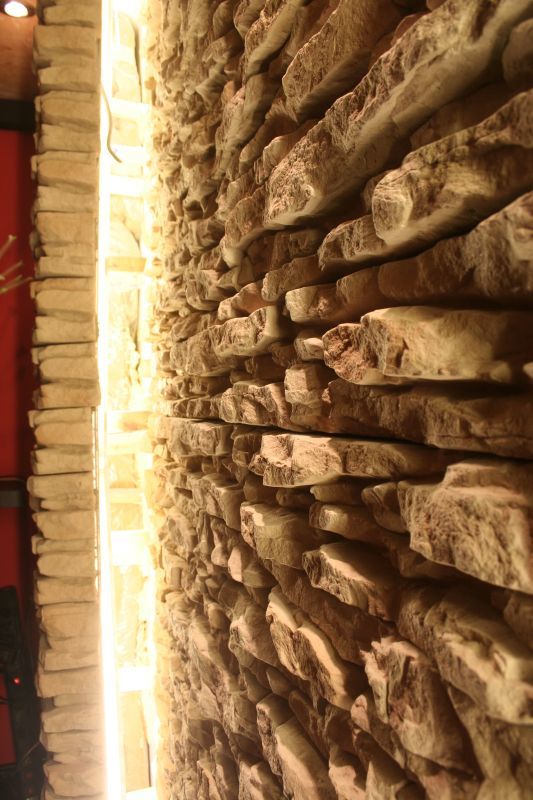

3) główne ustroje akustyczne w pokoju to:
a) ściana z kamienia elewacyjnego, wymurowanego na konstrukcji z profili metalowych, na to mdf 18mm, na to k-g 12.5mm. Boki odsunięte od ściany głównej o ok. 24cm; za wysuniętymi bokami przestrzeń wypełniona mniej więcej w połowie wełną mineralną, pozostała wolna przestrzeń zagospodarowana kołkami prostopadłymi łączącymi ścianki z główną ścianą budynku - daje to wzmocnienie i sztywność wysuniętym ściankom, zapobiega falom stojącym i efektowi pudła rezonansowego za ściankami
b) ścianka z wyciętym i podświetlonym wzorem za miejscem odsłuchowym: na profilach metalowych, mdf 18mm, obity pianomatem 10mm i welurem
c) sufit opuszczony - pomyślany jako przedłużenie ścianki z punktu b (na zdjęciu trudno to widać ze względu na ograniczenia sprzętowe przy robieniu zdjęć - brak rybiego oka); sufit z płyt k-g 12,5mm, gęsto mocowanych do sufitu właściwego, opuszczony 0 17cm względem sufitu właściwego; obity pianką akustyczną i welurem; wymiary 155 cm (szer) x 230 cm (długość).
Poza tym, reszta jak widać na zdjęciach. Antyramy powieszone w odległości ok. 8 cm od ściany, podklejone z tyłu pianomatem.
Pokój wykonany zupełnie samodzielnie, bez pomiarów akustycznych.
Jak słucha się tam muzyki?
- trudno ocenić jednoznacznie, czy to wpływ tylko akustyki, ale muzyka brzmi znakomicie; przy testowaniu samplerem nie zauważyłem żadnych zaników określonego pasma, buczenia, dudnienia, czy fal stojących. Oczywiście trudno określić mi autorytatywnie, czy któreś pasmo nie jest wyeksponowane, podkolorowane, niemniej nie mam żadnego dyskomfortu i nie zauwazyłem dotąd problemów w tym względzie;
- muzyka brzmi także b. szczegółowo - detale są dobrze słyszalne nawet przy niewielkich głośnościach;
- rozmowa brzmi b. przyjemnie, ludzki głos naturalnie;
- gdy się tam wchodzi czuć zupełnie inną akustykę niż w pozostałych pomieszczeniach - żona powiedziała 'tu jest tak cicho jak się wchodzi', więc pomieszczenie jest na pewno lepiej wytłumione niż pozostałe;
- zauważyłem ciekawe zjawisko: producent moich kolumn podaje, że schodzą one do 40Hz; podczas odsłuchów wyraźnie i b. dobrze słychać pasmo już od 33Hz bez spadku ciśnienia o owe magiczne 3dB (na ucho - ponownie to podkreślam); albo fantazjuję, albo być może istnieje tu jakiś związek z akustyką pomieszczenia (?).
Na razie to tyle. W przypadku pytań chętnie odpowiem, co i jak.
Czekam na Waszą krytykę i sugestie co możnaby poprawić, dopracować. Choć zaznaczę, że wielkich zmian już nie planuję (dopiero skończyłem remont i mam serdecznie dosyć :) ).

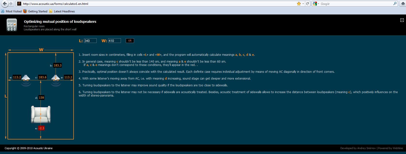

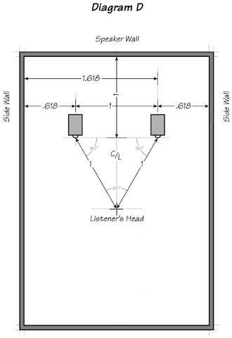

Arczi, być może, że coś pomieszałem, ale jeśli tak, to nadal nie wiem co. Oto zrzut kalkulacji tym programem.
Co do zasady trójkąta równobocznego to podstawy, a o tym myślałem, że w tym wątku nie trzeba w ogóle dysktować. Jak dla mnie, w pokoju o długości (zgodnie z nomenklaturą poniżej wklejonego zrzutu) 340 cm ustawienie kolumn o 183 cm od ściany tylnej jest niekomfortowe. Być może musze się do tego jeszcze przekonać, ale mam po prostu dyskomfort psychiczny, że siedzę z twarza na kolumnach. Do tego brakuje jednak dystansu do ściany za miejscem odsłuchowym. No chyba, że czegoś tu nie kumam.
Pierwsza sprawa używasz nie tego kalkulatora :). Czyli tak jak mówiłem na stronie są dwa kalkulatory ten którego używasz służy do ustawiania kolumn na krótszej ścianie. Zaś Ty ustawiasz na dłuższej więc trzeba użyć innego. Jeśli ang stanowi problem polecam www.translate.google.pl korzystam przy różnych dziwnych językach i pomaga.
Pomieszczenie przyjemne, łupek na ścianie ze względu na swój bardzo nieregularny kształt jest tutaj na plus. No i wnęka pomiędzy kolumnami też. Myślę że na obecną chwilę na ucho nie ma co zmieniać. To że kolumny grają niżej to może być zarówno room gain jak i nie wyczuwalny przez Ciebie spadek bo ludzie mają przy niskich częstotliwościach problem usłyszeć -15 dB ale to fizjologia ludzkiego słuchu. Więc się nie przejmuj dużo bardziej uciążliwa jest kwestia pogłosu. Jak Ci np bas za długo wybrzmiewa ale u Ciebie sugerujesz nie ma z tym problemu.
A tutaj masz linka do poprawnego kalkulatora
No i przy wprowadzeniu twoich wymiarów i szerokości bazy 200 cm wyniki są prawie identyczne :) więc zrobiłeś dobrze. No ale bez pomocy kalkulatora bo użyłeś nie tego co trzeba :).

@Romku - super pokój - kamienie wyglądają zjawiskowo. Coś a'la pierwszy utwór z płyty Caverna Magica Andreasa Vollenweidera :). Fajnie, że jesteś zadowolony z własnoręcznie wykonanej adaptacji - o to właśnie chodzi.
