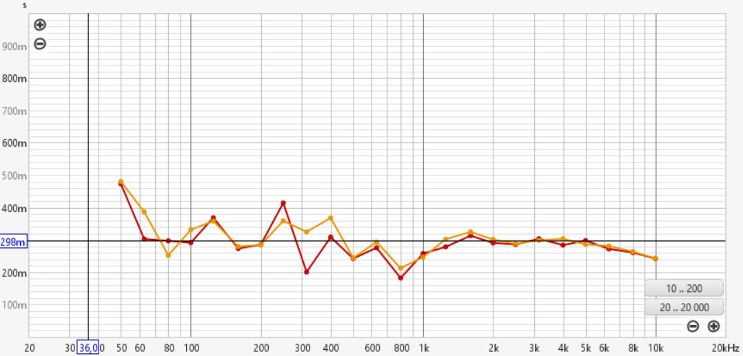

Postawiłem kolumny na test na innej ścianie. 😆
Pomarańczowe to ustawienie "standardowe" + sub, ale sub cięty na 30hz, także 50hz i w górę nic nie zmieniał - zmierzone. Zielone 🤣 to ustawienie "testowe" bez suba, bo uszkodzony w tej chwili. Pojeździłem kolumnami, troszkę udało się zwęzić i zmniejszyć ubytek przed 200Hz, ale niewiele.
...Ale! Jak naprawie suba, wrócę do testowego i spróbuję załatać tę ogromną wyrwę 35-80Hz.
Hehe, ale ta akustyka to (żeby nie przeklinać) suka. Nie ignorujcie jej, bo jak będziecie mieli pecha, to będziecie do śmierci żonglować sprzętem. xD

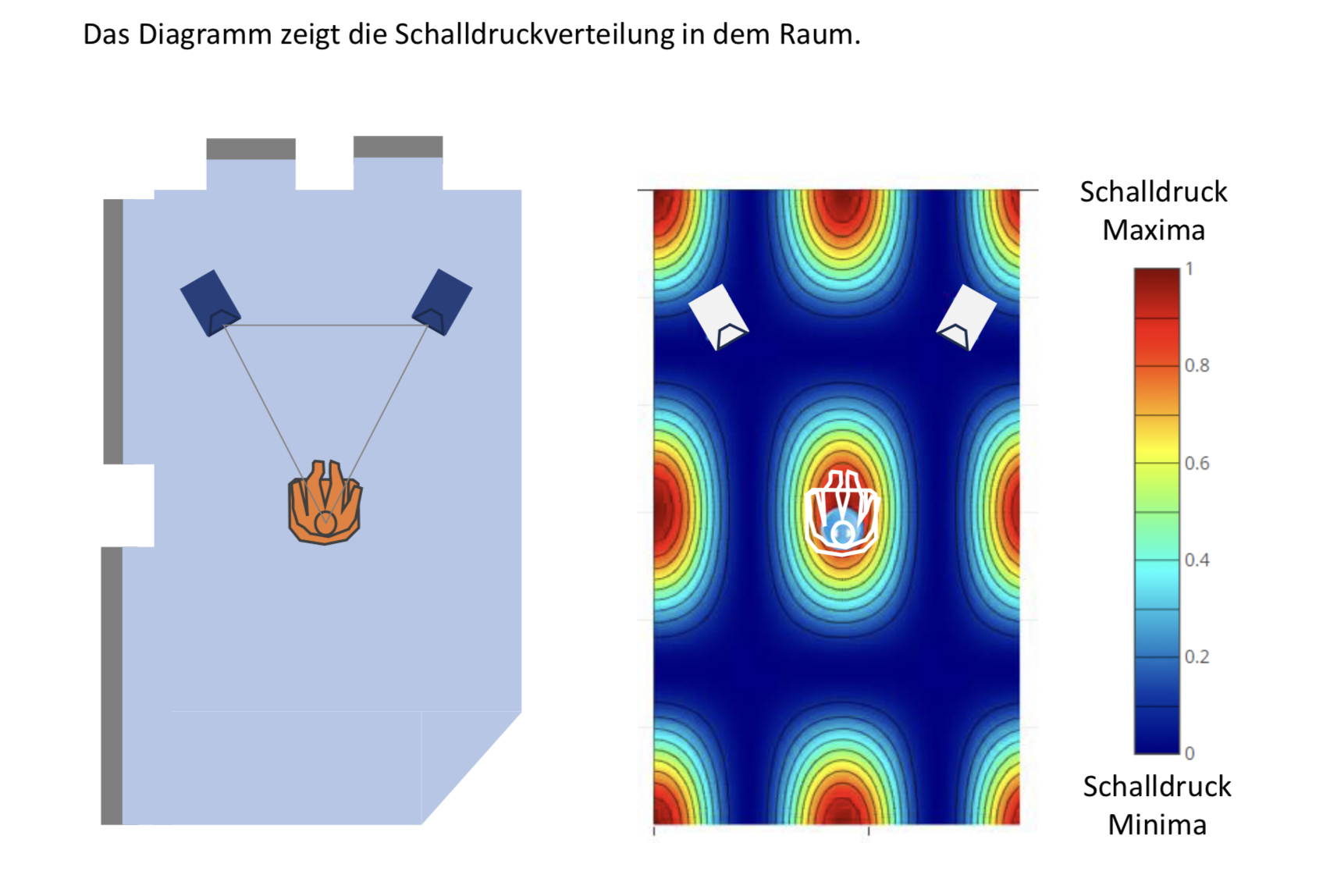

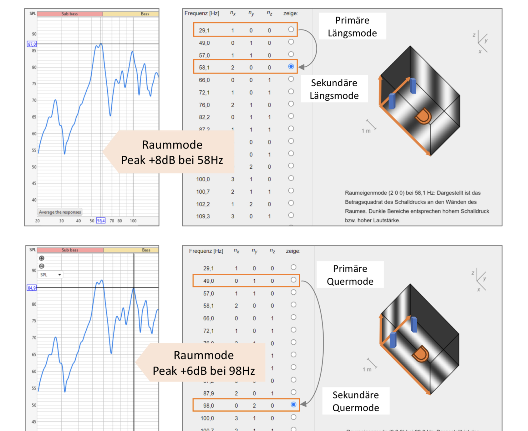

Wystartuj nastepujace dwa symulatory akustyczne i popatrz na ponizsze przyklady, to zrozumiesz dlaczego z punktu widzenia problematyki dziur i peakow w zakresie basu, de facto najwazniejsze jest pozycja miejsca siedzenia a nie pozycja glosnikow.
Decydujacy jest rozklad cisnienia akustycznego w pomieszczeniu, widoczny w tych kalkulator (ciemne/jasne i kolorowe strefy) i w ktorym miejscu siedzisz.
Jesli siedzisz w ciemnym albo czerwonym miejscu (maksymalny SPL), to masz peak, a jesli siedzisz w bialym albo niebieskim miejscu (minimalny SPL), to masz dziure.
Powyzej widac, ze ten rozklad modow i cisnien jest niezalezny od ustawienia kolumn, natomiast miejsce siedzenia decyduje o tym, w ktorej strefie cisnienia siedzisz.
Calosc nie jest prosta, ale warto zainwestowac troche czasu, by pojac te wszystkie zaleznosci.
PS
Przez ustawienie kolumn mozesz wplynac na to, w jakim stopniu pobudzasz mody, ale nie na to jak sa rozlozone w pomieszczeniu

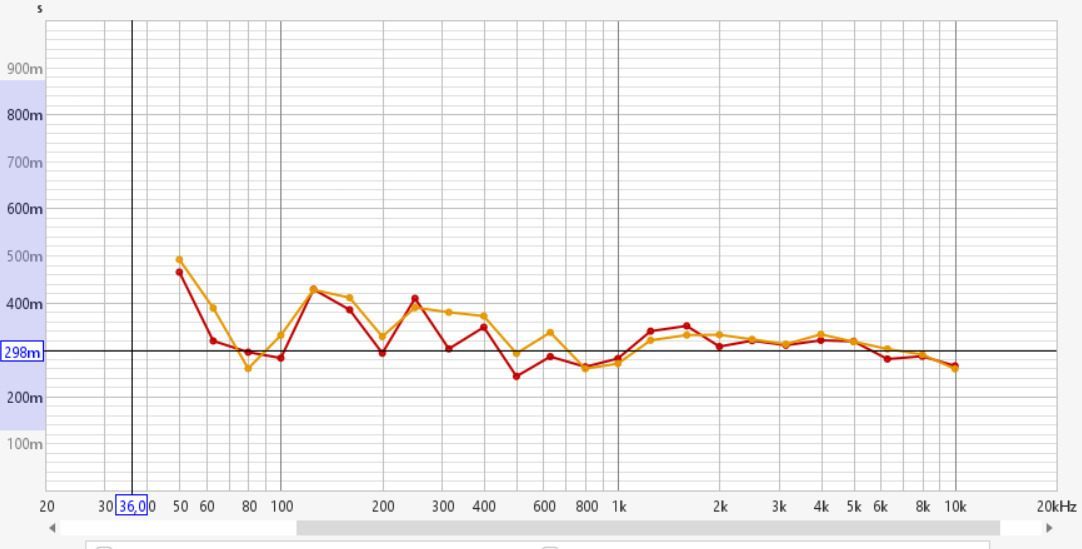

Btw pochwalę się moim nowym wykresem, a co kurna!

W dniu 24.10.2024 o 12:44, J4Z napisał:
Jak chcesz coś dać bez mierzenia, to lepiej dyfuzję za głowę. Jeżeli masz dostęp co najmniej 70cm między głową, a ścianą.
No fajnie czyżby aż tyle pomógł subofer....?.No jeszcze lekka dziura w okolicach 170hz.Pytanie czym prostowałem dsp i suboferem?.
Samo dsp - petarda gamechanger
Z subem liczę, że spadek będzie dopiero przy 30hz. Mam najlepsze (imo) brzmienie, jakie kiedykolwiek miałem. Na 50 letnich "śmieciach" z Niemiec postawionych pod ścianą. xD

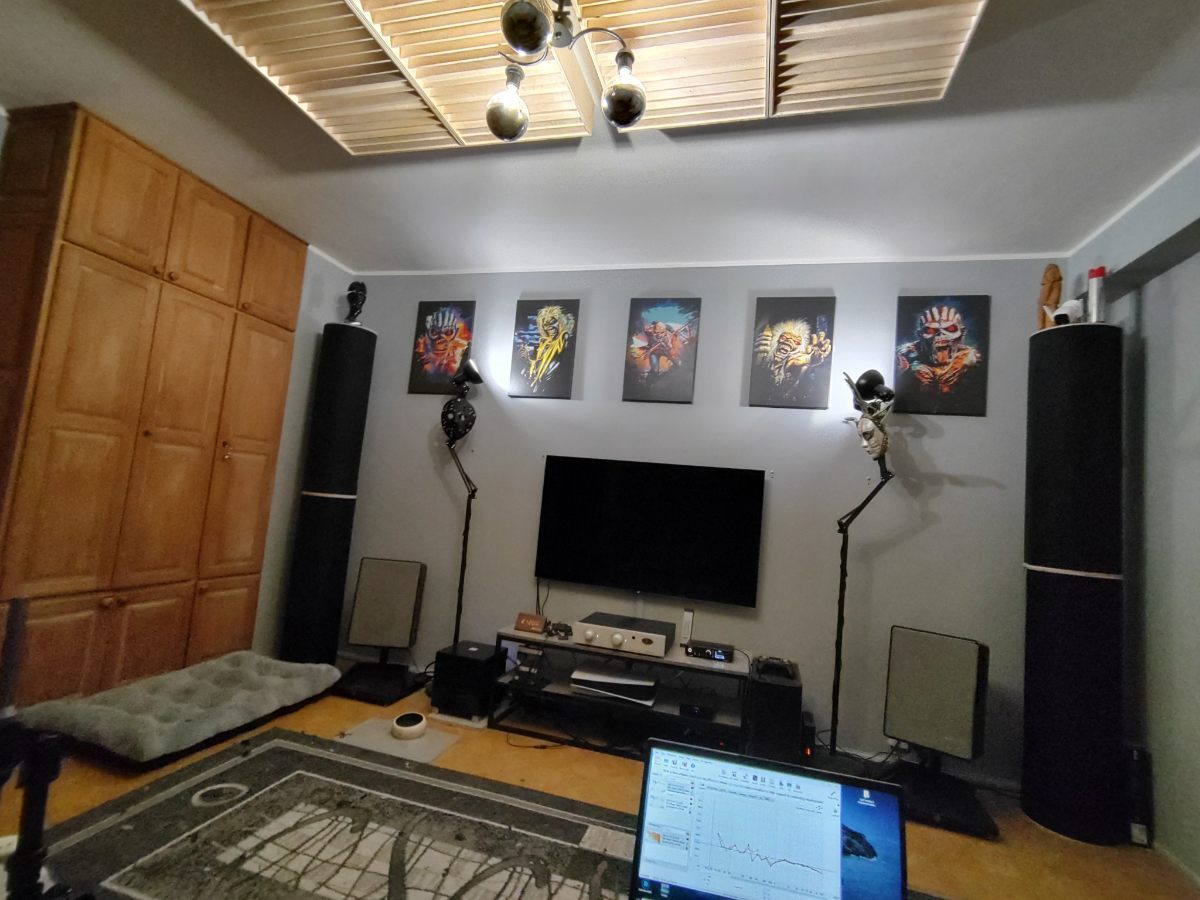

Witam. Może kogoś zainteresują takie rozwiazania.
@xajas
Tak było:
Tak jak zdjąłem absorbery:
A tak jak dałem je za pułapki basowe:
Kiedyś mówiłeś żebym pokazał. Pokazuje.
