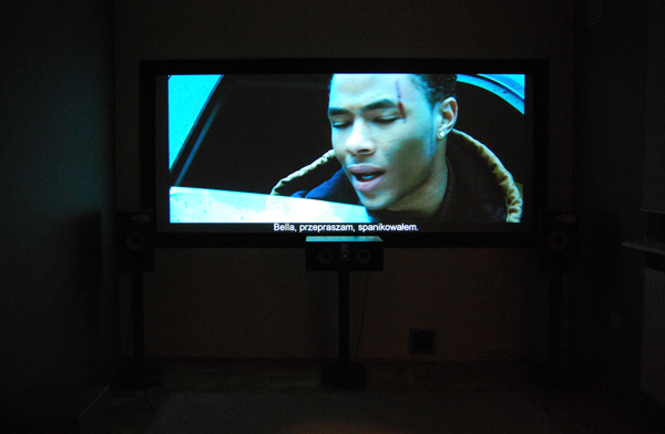

Naprawdę, mój pokój nie jest tak jasny jak pokazują zdjęcia. Fotki są mocno rozświetlone flashem aparatu.
Podczas projekcji tak to mniej więcej wygląda. Fotki robiłem jakiś czas temu i nie było jeszcze czarnych piramidek za głośnikami. Nie jest idealnie ciemno, ale myślę, ze znośnie.
Ale mimo wszystko i tak będę działał z zaciemnieniem pokoju. Przede wszystkim kupie nowy dywan :)
Ekran jest szary co poprawia kontrast.

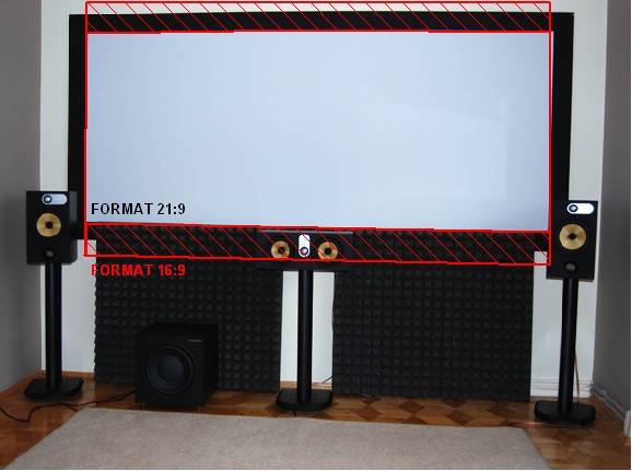

>Filmy nagrane w 16:9 oglądam używając zoom-u (zmniejszam obraz). Nie przeszkadza mi to :)
Chodzi mi o inne zjawisko. Projektor świeci w formacie 16:9 i ...
przy ekranie 21:9 powinny występować rozjaśnione pasy (zakreskowane pola) nad i pod ekranem. Zwłaszcza powinno być to widoczne na białej ścianie ...
No chyba, że Epson nie przepuszcza ani krzty światła i ma czerń wręcz smolistą.
W moim Sanyo PLV-Z700 (
Zaloguj się, aby zobaczyć treść (możliwe logowanie za pomocą ) ) nawet na czarnym tle widać było ślady czarnego obrazu.
Weźcie mi wyjaśnijcie ;o)

Jest dokładnie tak jak narysowałeś. Projektor jest 16:9 i światło wypada poza obszar wyświetlany. Aby było idealnie potrzebowałbym soczewki anamorficznej.
Czarne obramowanie pochłania światło na tyle, że w zasadzie nie widać rozświetlenia. Jeśli chodzi o obszar poza ekranem, to troszkę światła pozostaje, ale projektor świeci tak mocno, że wizualnie podczas projekcji tego nie widać. Spójrz na zdjęcia wyżej, umieściłem dwie fotki.
Automatyczna przesłona w Epsonie działa na tyle sprawnie, że przy wyświetlaniu filmu 2,40:1 nawet na jasnej ścianie, pasy są praktycznie niewidoczne. Światło zbędne jest świetnie hamowane. Stąd w TW5000 tak dobre wyniki w poziome czerni.

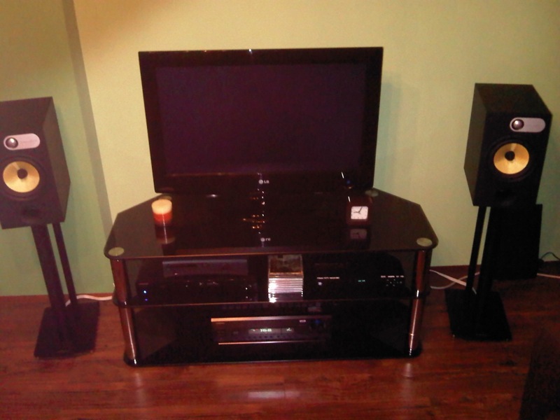

po zwiekszeniu basu daja rade bez problemu , sub zwykle jest wylaczony ( po wlaczeniu bardziej przeszkadza niz wspomaga) ale za bardzo nie mam gdzie go wstawic ,wiec tak sobie czeka na nastepce.
mar.s jak sub to polecam Ci B&W 610 lub 610XP. Ten drugi jest trochę drogi, ale warto. W połączeniu z Twoim zestawem brzmiałby super. Bardzo spójna charakterystyka brzmienia i świetnie uzupełniłby całość.
w planach mam ASW610 , ale zastanawiam sie tez nad Velodyne CHT-10Q podobno wyprzedza konkurencje w tym zakresie cenowym,niestety odpychaja mnie w nim zastosowane "bajery".jestem za prostota(w tym przypadku).zakupu planuje dokonac dopiero w okresie wakacyjnym, wiec mam duzo czasu na dokonanie decyzji.
rozumiem Cie dobrze ja tez nie lubie zadnych "bajerow" (akurat mi sie to kojarzy ze slabia jakoscia sprzetu)
