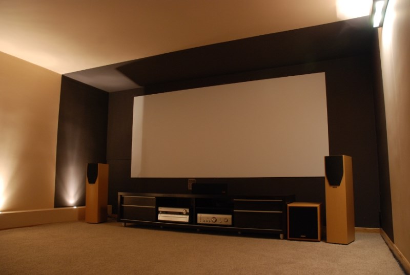

W końcu doczekałem momentu kiedy sprzęt zainstalowany i gra! Ale niestety tak jak widać na załączonym obrazku dużo ścian i dużo płaskiej powierzchni. Będę wdzięczny za wszelkie sugestie dotyczące wytłumienia pomieszczenia (eliminacji pogłosu). Zamierzam kupić maty akustyczne i bas trapy - w którym miejscu najlepiej to zamontować i w jakiej ilości.

Fajne pomieszczenie i jeżeli byłoby moje,wszystkie ściany pomalowałbym w tym ciemniejszym kolorze,ze względu na projektor oczywiście.
W rzeczywistości w pomieszczeniu panuje półmrok, ta ściana pomalowana na bardzo ciemny brąz (matowy - bardzo ważne) całkowicie zmieniła obraz na ekranie - na plus oczywiście, drugi kolor to też mat i w bardzo małym stopniu odbija światło. Jak będę miał chwilkę to zrobie jakieś lepsze zdjęcie - największy ból na razie to wytłumienie. Kolumny jak najbardziej przesunę bliżej środka o te kilkanaście cm. Kaloryfer też zasłonie matą wygłuszającą.
kil, bardzo fajny pokoik, elegancki i harmonijny.
Może tylko ten grzejniczek zasłonić jakąś cieniutką tkaniną w kolorze ściany, albo chociaż pomalować go na ciemny kolor? Kolumienki też bym trochę wysunął do przodu i zmniejszył odległość pomiędzy nimi, tak, żeby patrząc z kanapy były mniej więcej na styk z bokami ekranu.
Pokój po minimalnych modyfikacjach, czyli zasłonięciu kaloryfera oraz przesunięciu kolumn. Tylko pozostaje odwieczne pytanie jak pozbyć się pogłosu? Wydaje mi się, że kilka obrazków na ścianie nie wystarczy. Pozdrawiam

Mimo wszystko o te obrazki na scianach bym sie postaral. Zerknij kilka postow wczesniej, chyba gdzies pokazywalem jak to u mnie wyglada. Obrazy na plotnie zrobione z plakatow filmowych. Ja poglosu nie mam w ogole, ale w glownej mierze to zasluga wykladziny s dlugim wlosniem (typ Shaggy)

Wiem że to raczej zaburzy optycznie wygląd pokoju, ale najlepszym rozwiązaniem w rozsądnej cenie były by kotary/zasłony z ciężkiego materiału powieszone kilka centymetrów od ścian.
Grube kotary mogły być dobre dobre zarówna na akustykę, jak i na optykę (zaciemnienie).

1. na sufit wrzuciłbym na max paneli akustycznych np. ecophon master solo plus
2. na ściany boczne rozpraszacze
3. na tył dużo tłumienia, bo ten kamień (lub niby kamień) to raczej pięknie odbija
4. za ekran też dużo tłumienia
5. kolumny jeszcze bliżej ekranu i trochę do przodu

kil, nie przesadzaj z tym tłumieniem, już stan wyjściowy nie jest zły, wykładzina na całej podłodze tłumi, kamień rozprasza, sam ekran też zawsze trochę tłumi. Wg mnie takie "obrazy" jak u blaszki na bocznych ścianach byłyby w zupełności wystarczające, a przy tym dadzą fajny klimacik, taką kropkę nad "i".
Te wszystkie piramidki/panele pewnie są skuteczne, ale ja stoję na stanowiku, że ważniejsze w tej zabawie jest dobre samopoczucie niż audiofilskie dogmaty. Bo nie wiem czemu, ale piramidki kojarzą mi się własnie z cierpiącym audiofilem, z mega poważną miną, max. skupionym, nieruchomo trzymającym głowę w odsłuchowym punkcie G, słuchającym jakichś kwartetów smyczkowych, bo nagrane ładnie no i tak wypada.

a ja cię proszę, kil, nie słuchaj takich wypowiedzi. co oni wiedzą o tłumieniu? i o przesadzaniu?
wykładzina taka tłumi owszem, ale troszeczkę. a wie ktoś ze zgromadzonych jakie pasmo i w jakim stopniu ... bo ja o swojej ze ściany wiem wszystko. mam podane jej parametry od 125Hz - 4kHz.
gdy zamontowałem panele na suficie to mi szczęka opadła, co robią z dźwiękiem. docelowo planuję umieścić takowe w całym mieszkaniu. bo to działa !!!
wszyscy zachwycają się cienkim dywanem na podłodze, a zapominają o drugiej takiej samej powierzchni, czyli o suficie. na podłodze dodatkowo stoją zawsze jakieś meble co zmniejsza jej powierzchnię odbijającą. na suficie wisi co najwyżej lampa ;o) która średnio działa jako akustyczny ustrój ...
jeśli ktoś ma pojęcie o rozpraszaczach to nie napisze, że taki kamień, jak u ciebie, będzie rozpraszał, bo to guzik prawda. jego rozpraszanie jest iluzoryczne, czyli nie do usłyszenia.
tłumienie ekranu??? przepraszam ale na tej zasadzie można napisać, że tapeta albo warstwa farby też tłumi ...
sorki, maczaj, ale to co napisałeś może byłoby rozsądne w pokoju dziennym (choć nie do końca się zgodzę), ale nie w dedykowanej sali do kina domowego!!!
kil, masz salkę do filmów. pójdź za ciosem. wystarczy spojrzeć na salę w kinie. zobacz jak tam to wygląda. wszędzie powierzchnie tłumiące. i co? jest źle? nie jest bardzo dobrze!!! więc proponuję, mając osobne pomieszczenie wzorować się na przykładach z sfery rozwiązań pro.
kolor ... kil, zrób całe pomieszczenie ciemne.
na prawdę masz możliwości, o których większość z nas może pomarzyć. nie zmarnuj szansy na super kino w domu. służę pomocą.

Tylne głośniki na pewno pójdą niżej, znajdują się tak wysoko ponieważ nie miałem czasu żeby pomyśleć jak je zainstalować niżej, te zaczepy na których wiszą to pozostałości po poprzednim prowizorycznym kinie. Kolumny przednie mogę przesunąć już tylko do przodu (nie wiem czy to coś zmieni) ponieważ inaczej wejdą na ekran. A co myślicie o sub'i (można coś poprawić w tej materii). Na ścianie pomalowanej na ciemno mogę umieścić w zasadzie każdą matę akustyczną ponieważ będzie ona i tak niewidoczna (zleje się ze ścianą), natomiast na jasnych ścianach chciałbym uniknąć różnych nieciekawych ustrojów - bardzo fajne są te zdjęcia na ścianach.
kil bardzo dobry system procz amplitunera , postaw na jakąś końcówke Rotela a Onkyo oddaj młodszemu bratu na komunie ewentualnie sprzedaj w pobliże warszawy warszawiacy bardzo gustują w marce Onkyo, prawdopodobnie zależne to jest od pochodzenia populacji im bliżej wschodu tym gorszy jakosciowo sprzęt
Przejrzałem wstępnie ofertę różnych ustrojów akustycznych i szczerze mówiąc nie jest tak źle, w zasadzie nie będzie to wyglądało tak straszenie jak mi się wydawało, nawet na jasne ściany da się coś wybrać. Dziękuję za wszelkie porady i czekam na kolejne:) Na pewno nie zostawię tego pokoju z takim pogłosem, wykładzina nieco wytłumiła pogłos (tzn jest podwójna, cienka starsza na spodzie i gruba na wierzchu) ale to wytłumienie to tak ok 25% eliminacji pogłosu. Co dalibyście na ściany boczne i ścianę z ekranem, który jest jeszcze nie skończony (brakuje czarnych ramek) i co myślicie o bas trapach?
