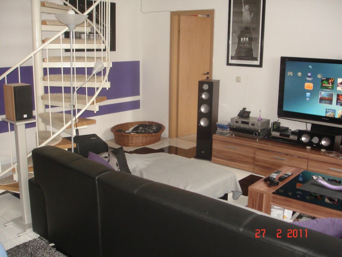

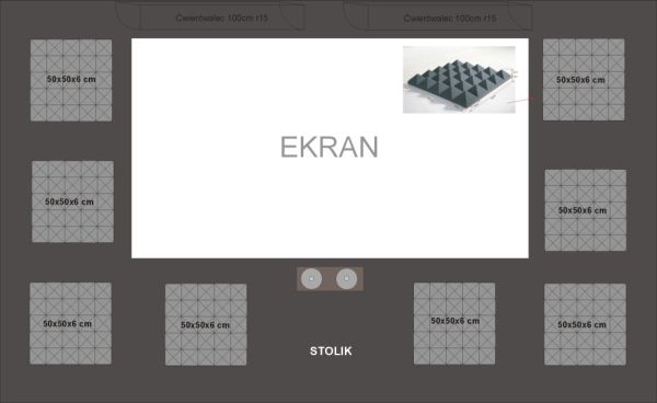

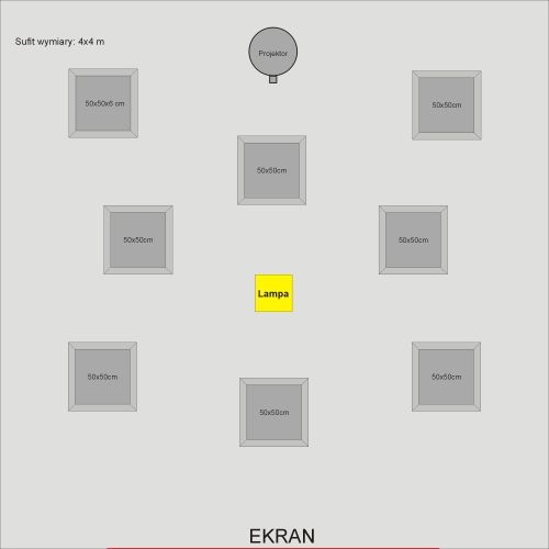

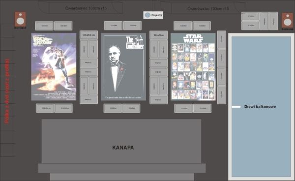

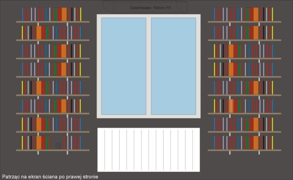

Obejrzałem zdjęcia twojego pokoju i powiem, że ładnie :) Czyli ja to widzę tak u siebie:
- sufit: 4x panel z wełny 120x60x6cm obity materiałem pod kolor sufitu
- ściana na której jest ekran: 4x panel z wełny 120x60x6cm obity materiałem (2 pionowo, 2 poziomo)
- ściana na której są plakaty: albo wełna docięta tak aby zmieściła się między plakatami, albo panele z pianki poliestrowej w kształcie trapezu 12,5x25x6cm poukładane tak żeby wypełnić ścianę.
- narożniki między sufitem, a ścianami: ćwierć walec o promieniu 15cm z pianki poliestrowej.
- podłoga: są panele i raczej zostaną, ponieważ nie do końca ode mnie zależy wystrój (ojciec się uparł na panele :/).
Czy taka konfiguracja jest ok? Proszę zrozumcie, że to trochę kosztuje. A ja audiofilem nie jestem.

Proponuję zacząć od paneli z wełny mineralnej w układzie jak opisałeś. Wstrzymaj się z tymi ćwierćwałkami i trapezami, to zawsze zdążysz dołożyć jeśli stwierdzisz że efekt jest niewystrczający.
Im wełna będzie grubsza i im większą będzie miała wagę na m3 tym lepsze właściwości tłumiące. To samo ma się z piankami poliuretanowymi.
Myślę że nie ma sensu dopłacać do tych Batts, zwykłą wełnę łatwo dotniesz i osadzisz w ramie z materiałem, szczególnie, że nie chcesz przesadzać z wydatkami. Rozważ nawet grubsze, 10cm panele z wełny. Materiał do obicia nie musi być gruby (droższy), nie wiele on doda, wybierz pod kontem estetyki/kosztów.
Ewentualnie zapytać w markecie budowlanym czy samego producenta żeby polecił produkt o najwyższych właściwościach pochłaniania dźwięku.

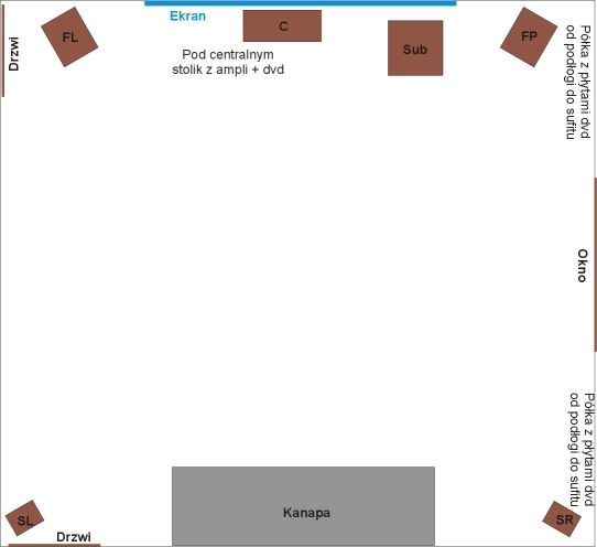

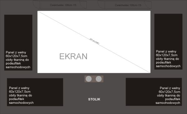

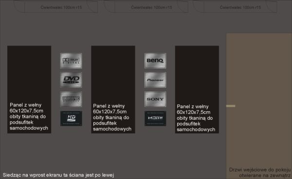

Nie wiem czy czegoś nie przeoczyłem, co z lewą ścianą? Pamietaj o symetrii. Półki z płytami to przyzwoity rozpraszacz (też tak mam). Po lewej proponuję podobnie.
Suplement do powyższej wypowiedzi.

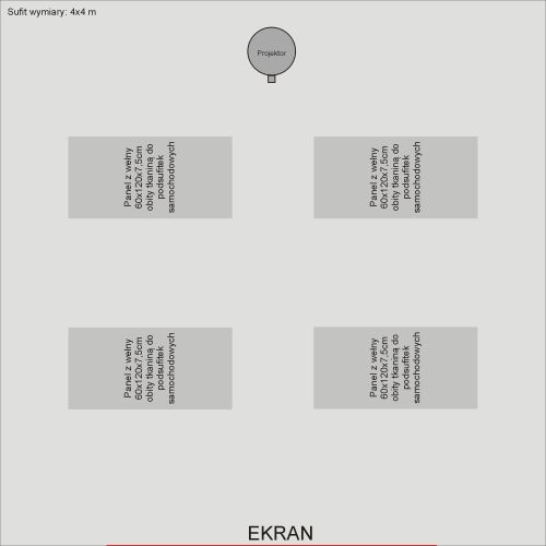

Pozwoliłem sobie na zrobienie wizualizacji. I oto w załącznikach przedstawiam jak by wyglądał pokój z panelami z wełny i pianki poliestrowej. Jest to zobrazowanie tego co napisałem w poście powyżej.

Ja zdecydowanie jestem za wykorzystaniem wełny zamiast tej proponowanej pianki.
Efekt akustyczny ale też i estetyczny będzie znacznie lepszy.
Jak widziałeś, też mam panel z pianki poliuretanowej, ale 17cm grubości z niewielkimi nacięciami.
Te piramidki 6cm całkowitej wysokości mnie nie przekonują.
Pamiętam jak wiozłem ten panel z pianki (200x100x17cm) w małej windzie, jak bym oguchł. To świadczy, o czym pisałem we wcześniejszych wpisach, że potrzeba sporej ingerencji względem powierzchni pokoju by odczuć efekt.
OK, rozumiem. Też chciałem zastosować taką piankę jak ty masz, ale w kawałkach 50x50cm zamiast tej stożkowej. Namówiłeś mnie na te panele z wełny :) Tylko preferuję tą firmy Isover, ponieważ jest tańsza. Jak to ma się w praktyce? Leci z tej wełny jakiś pył? Czy obiłeś to w całości, bo ja to myślę żeby obić tylko z zakładkami po 5cm. A co do ściany naprzeciwko ekranu, to pozostanę przy gąbce/piance, tyle że zwiększę jej grubość całkowitą. Znalazłem w Łodzi gościa co ma fabrykę takiej pianki i tnie na dowolny wymiar
belfi: Im wełna będzie grubsza i im większą będzie miała wagę na m3 tym lepsze właściwości tłumiące. To samo ma się z piankami poliuretanowymi.
Może zamiast wełny 7,5cm, zastosować 10cm?

PMRudy, jeśli masz pomieszczenie tylko i wyłącznie do KD to zastanów się nad ciemniejszym sufitem.
Od jasnego będzie odbijało się bardzo dużo światła i będzie Ci psuło efekt, który na prawdę mógłby być ... bardzo dobry.
Jeszcze jedna uwaga dotycząca miejsca montażu ekranu.
Z własnych doświadczeń mogę napisać, że im niżej on się znajduje, tym bardziej komfortowo się ogląda.
Jeśli możesz go obniżyć to zrób to. Nie będziesz żałował!

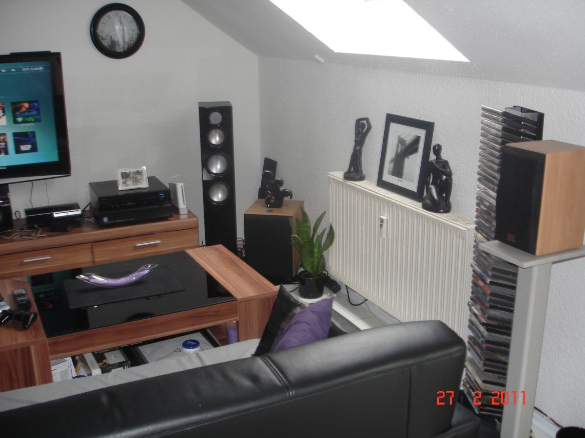

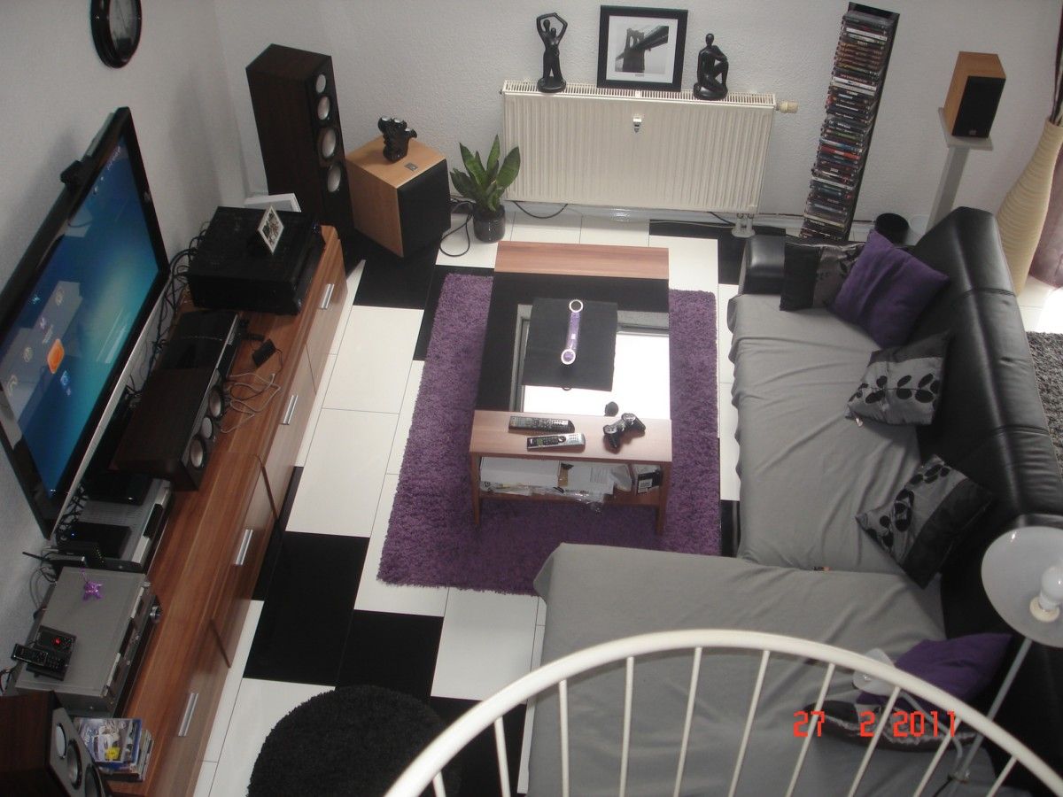

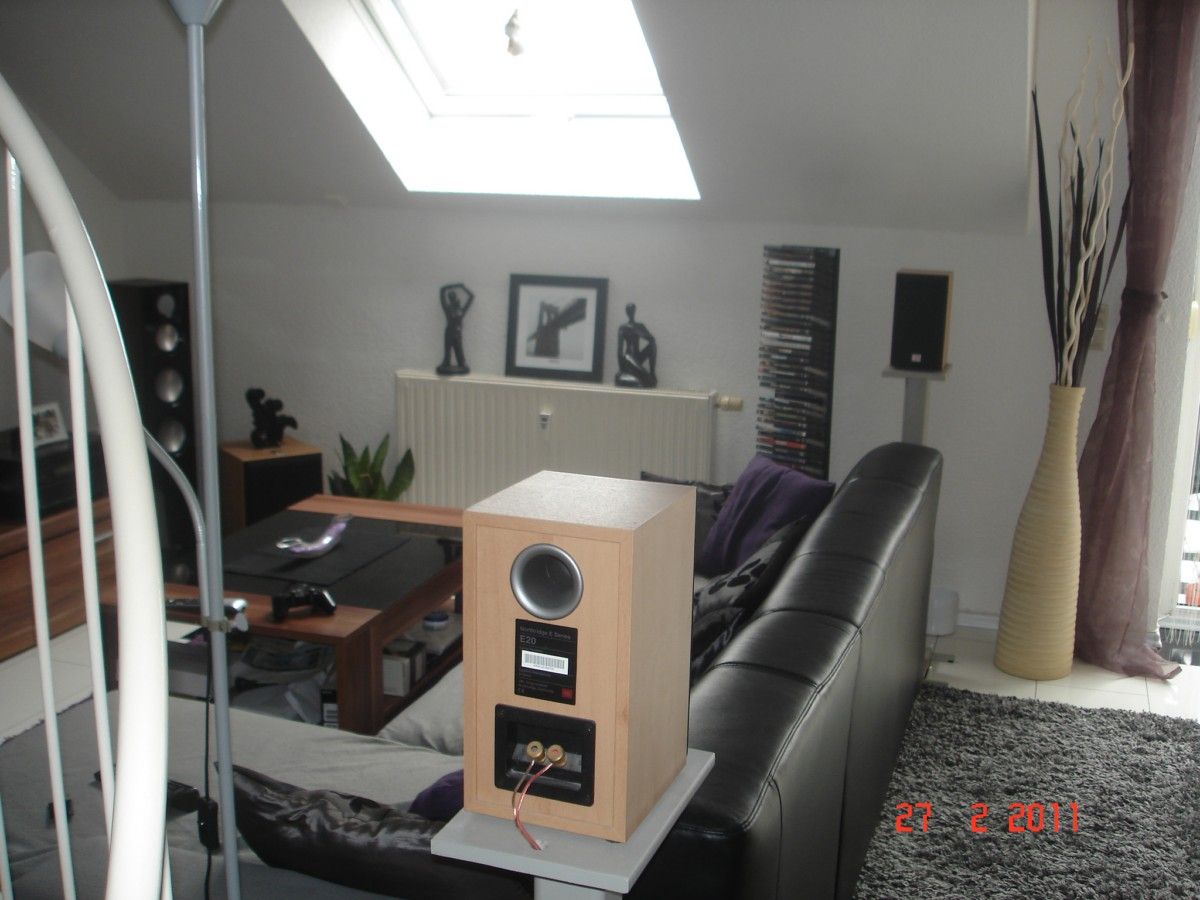

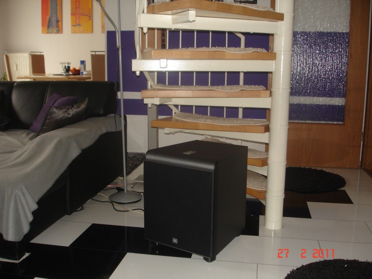

A oto moje kino domowe,moze nie wymarzone ale juz ok :), tak mi sie wydaje.
Co do sprzetu:
-TV-plazma Panasonic TH50PZ80E
-glosniki ELAC FS 68.2(fronty i centralny z nowej serii), tyly -zostawie narazie JBL E20
sub.- JBL ES250 i JBL E150
-ampli - ONKYO TX-NR1007
-jako odtwarzacze -PS3 oraz Panasonic DMP BD35
-wzmacniacz stereo HK 970 (ale musze go odlaczyc juz z niego niekorzystam :) )
- no i zapomnialem jeszcze tuner satelitarny KATHREIN UFS 910 i podpiete do niego 2 dyski twarde
