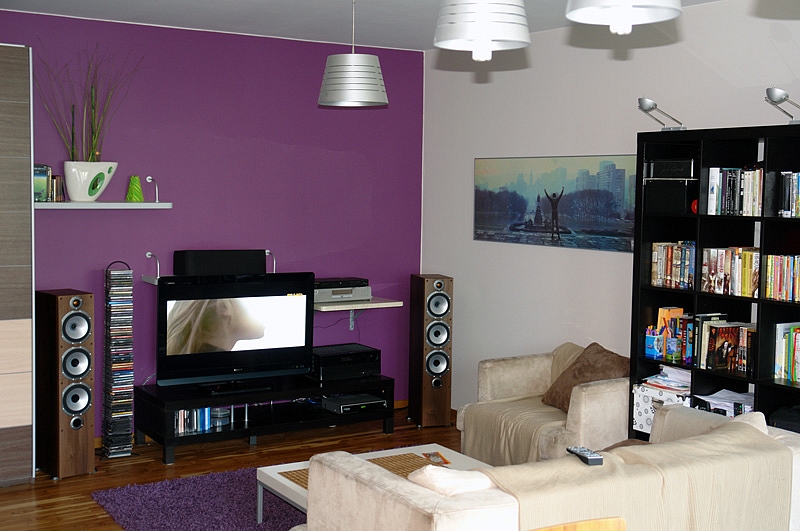

Oto mój pokoik czekam na sugestie:)
Zaloguj się, aby zobaczyć treść (możliwe logowanie za pomocą ) Edytowane przez Paris
Oj dużo nie tak:(
-Central za wysoko.
-Fronty szerzej.
-Tyły skieruj na siebie czyli do środka i lekko w duł. No i kapkę niżej tak- max jeden met od uszu.
-Kanapa bardziej na środek (odstawić od tylnej ściany).
Zrób to wszystko a - zresztą sam zobaczysz co się stanie badzie bomba!!!
Oj dużo nie tak:(
-Central za wysoko.
-Fronty szerzej.
Hmm.. ze wszystkim mogę się zgodzić tylko nie z tym centralnym. Uważam że ta wysokość jest dobra i słychać go doskonale. Nie wiem jak to na zdjęciu widać ale ten głośnik nie jest tak wysoko jest zaledwie 50 cm nad moją głową.
Fronty rozstawiłem wg zalecenia ale nie dużo bo po kilka centymetrów z każdej ze stron mój ekran od tv to nie całe 120 cm teraz kolumny są w rozstawieniu miedzy sobą jakieś 220 cm.
jak kiedyś bawiłem się w kino to sygnał centralnego przerzucałem na fronty i punkt centralny miałem idealnie w środku ekranu!!! bo monitory były na wysokości tv, jak miałem niżej centralny pod tv to dialogi dobiegały dla mnie z dołu bo przy malej odległości 2-3metry jest to dla mnie męczące słuchać dialogi z podłogi,
Focal + Naim
Pół metra nad głową to akurat sporo. Aczkolwiek w Twoim przypadku najbardziej problematyczna wydaje się odległość centrala od ekranu. Ja bym na Twoim miejscu postarał się umiejscowić go niżej, przynajmniej tak jak na fotce.
