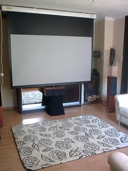

Jest ekran 97" Adeo In-celling Tensio i projektor Epson TW5500. Niestety ekran poszedł do reklamacji bo za długo leżał zwinięty i się strasznie pomarszczył ;-) Wróci do mnie za tydzień i wtedy wrzucę zdjęcia całości.

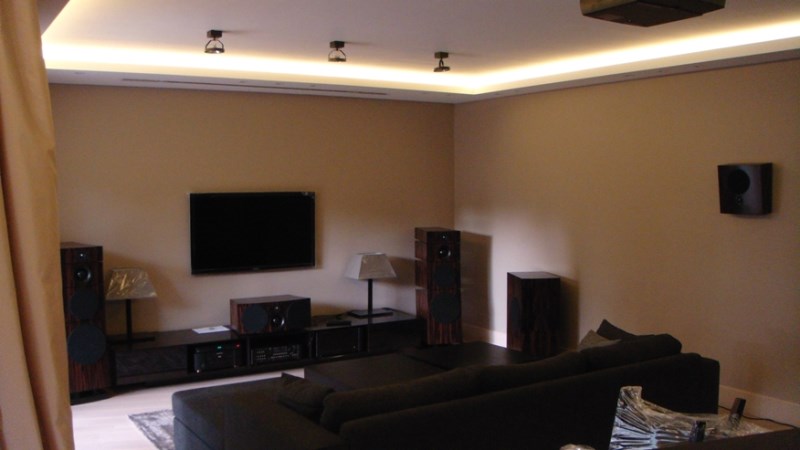

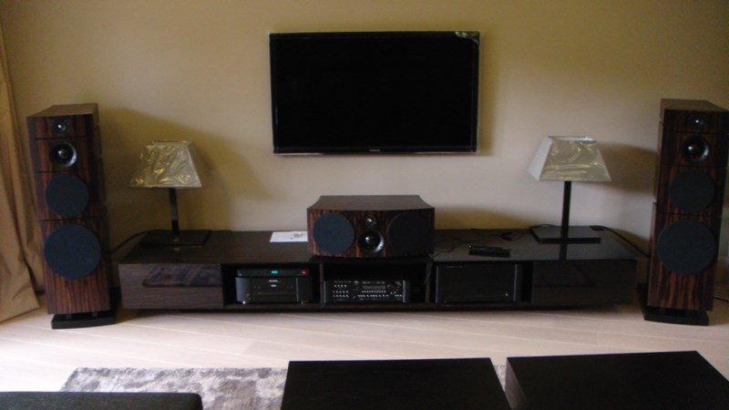

Witam. Dołączam fotkę mojego kina z prośbą o ocenę czy fronty nie stoją za blisko ekranu.
nie są za blisko ekranu.
optymalnym rozwiązaniem, ze względu na korelację obrazu i dźwięku, jest ustawienie głośników za ekranem, po jego bokach.
oczywiście można to wykonać jedynie w przypadku posiadania ekranu i projektora :o)
bo ... wyobraź sobie film z gadającymi dwoma osobami. jedna przy prawej krawędzi, druga przy lewej. rozsuwając głośniki na np. 3m, owszem uzyskasz efekt szerokiej bazy i będzie niby ok, ale głos każdej postaci będzie dobiegał z miejsca oddalonego o ~1m od lokalizacji głowy.

Moim zdaniem zdecydowanie za blisko. Powinno być ok 1m od krawędzi. Nie wiem też czy nie stoją za nisko ale to zależy czy głosniki srednie oraz wysokie są mniej więcej równo do "uszu" miejsca odsłuchowego
Dalej używaj silnych halogenów w pobliżu puszki z ekranem, a przygody z reklamacjami będziesz
miał częściej ... do czasu aż się nie zorientują, że to z Twojej winy ... odpukać.
tu nie chodzi o "moim zdaniem" tylko o zasady. wyjaśnij jakimi się kierujesz piszące te słowa?
... żeby był jakiś porządek i sens tego wszystkiego nieznanego i tajemniczego, stworzył człowiek bogów, osadził ich w miejscach niedostępnych i ich mocom oddał swój los ...
OK, z miejsca odsłuchowego rozstaw frontów powienien wynosić ok 30 stopni, oczywiście zakładając że dokupisz kolumnę centralną , w ten sposób zbudujesz prawidłową scenę dźwiekową. Nie poruszam kwestji suba oraz efektów. Co do "moim zdaniem" to nie znam pomiarów twojego pomieszczenia wiec trudno jednoznacznie doradzać. Mimo wszystko stawiam tezę że przy obecnym ustawieniu stracisz na odbiorze przestrzeni, podkreślam przy założeniu posiadania kolumny centralnej.

>ustawienie L i R - w rogach, przy tylnej ścianie jest mocno "kompromisowe" co trochę kłóci się z bezkompromisowością samych kolumn i elektroniki. Tak przynajmniej 0,5 metra do przodu trzeba by je wysunąć.

> (...) w ten sposób zbudujesz prawidłową scenę dźwiekową (...)
więc będzie albo scena szeroka (czy jak to nazwałeś prawidłowa), albo zgrana z obrazem.
kolega nasz musi wybrać sam na czym mu bardziej zależy :o)

pawell1977
Pomieszczenie i sprzęt super.
Osobiście dałbym surroundy niżej. Sam miałem na podobnej wysokości do Twojej, ale lepiej grają jak są na wysokości uszu lub delikatnie powyżej.
Akurat nie to było przyczyną. Okazało się że był problem z rolką. Nie rozumiem co mają do tego halogeny skoro ekran jest w metalowej obudowie a gdy jest wysunięty nie używam oświetlenia :-)

>pawell1977, 23 Sie 2010, 10:55
>wysunąć.
Wiem że masz rację, ale niestety z lewej strony mam okno balkonowe i nie będę mógł go otworzyć jeśli wysunę głośnik do przodu.

>pawell1977
Nie wiem jakie miałeś surroundy ale moje mają ściętą przednią ściankę pod kątem i głośniki grają lekko w dół, zatem ta wysokość montażu była zamierzona i jest naprawdę dobrze :-)
obudowie a gdy jest wysunięty nie używam oświetlenia :-) <<<
To zapraszam do umieszczenia czujników temperatury w obudowie (po środku i na krawędzi)
Materiał bazuje na gumie i PCV, a tutaj temperatura (różnica temperatur) gra dużą rolę.
Poświeć kilka godzin i przekonaj się osobiście - najpierw nagrzeje się puszka, a następnie
jej zawartość i nagrzewać będzie się jeszcze długo po wyłączeniu oświetlenia.
Myślę że nie będzie problemu używam jedynie oświetlenia ledowego a tego które jest przy ekranie praktycznie w ogóle. Poza tym mam trzy sekcje oświetlenia halogenowego i tą z przodu mogę zupełnie odciąć :-)

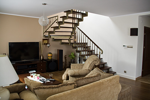

trochę nowych fotek po retuszu. Sub ustawiony optymalnie. efekty w końcu przestawione :)

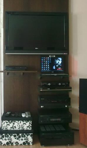

No właśnie, niby to mocowanie sprzętu takie sprytne i niewidoczne, ale całościowo nie wygląda i nie współgra z meblem... ?
@ HQ nie próbowałeś po prostu postawić ampli i odtwarzacza na komodzie? Może w takim razie niełatwo byłoby zasłonić kabelki, ale gdyby je za sprzętem spiąć to by nie raziły.

Na komodzie postawiony amplituner przy oglądaniu TV trochę raził. Za duży kloc. Telewizor musiałby wisieć sporo wyżej i odsłoniłyby się wszystkie kable do niego. A szafka stoi asymetrycznie z powodu mojej głupoty. Kupiłem kable 2.5m. i inaczej nie sięga do lewej kolumny. Szczerze to ustawienie niesymetryczne szafki w niczym w naturze nie przeszkadza. Oczywiście kwestia gustu. Nawet jest ciekawie.
