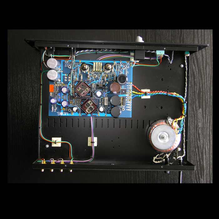

Czy ktos dysponuje schematem tego preampa lub mialby jakies sugestie co do jego modyfikacji ?
Na razie wymienilem najmniej ciekawie wygladajace kondy na cynowe Multicapsy (o tych samych wartosciach)
+ boczniki z RTX-ow.
Na stronie: [email protected] znalazlem opis tzw. Basic modification brzmiacy :
All input and output capacitors are changed to twice their original value! They are replaced with a high speed,
audiophillic polypropylene grade capacitors. Also the coupling capacitors in the audio path are removed,doubled in
size and replaced with high-speed polypropylene grade capacitors. All output capacitors are doubled in size and are
bypassed with the same type high-speed polypropylene capacitors.
Headroom is increased by 50% in the power supply section allowing for differences in the incoming AC voltage.
A trim pot is installed and adjusted.
Jestem zupelnym laikiem w dziedzinie elektroniki i profesjonalnego tuningu i nie wiem czy samo podwojenie
wartosci wyjsciowych kondow ( 2 Soleny-6 micro/250v) na np.2 V-capy po 12 micro nie niesie za soba grozby
utraty jakichs muzycznych jakosci. Czy taka zmiana musi byc skompensowana czyms jeszcze?
Bylbym wdzieczny za wszelkie sugestie.

Skoro o zwiekszeniu wartosci capow pisze sam producent na swojej stronie, to znaczy ze to zagadnienie wielekrotnie przecwiczyl i raczej wie co mowi. Mysle ze nikt, nawet najbardziej doswiadczony tweaker, nie powie ci czy bedzie to zmiana in plus czy in minus bez empirycznego sprawdzenia na SHA-1.
Ja bym wstawil, tak jak pisze producent, 2x wieksza wartosc i wymienil wszystko w zasiegu wzroku na V-caps. Wg. Arturo Salvartore sa to najlepsze aktualnie produkowany capy na swiecie. Sam wstawilem sobie takie 2 do swojego AA Capitole na wyjsciu (Capitole ma tu 2 lampy) i zmiana in plus jest kolosalna - szczegolnie w dziedziny mikrodynamiki i ogolnej przejrzystosci.
Mozesz tez wymienic elektrolity w zasilaczu na Black Gate zgodnie z formula Petera Daniela:
BG NX - najcieplej brzmiace
BG N - najbardziej naturalne
BG STD - najbardziej przejrzyste
i doprawic do smaku.

Bardzo dziekuje za cenne sugestie.
Nie jestem do konca pewien czy pod adresem www.melosaudio..etc. rzeczywiscie "ukrywa sie"
producent dawnego (nieistniejacego juz) Melosa.
Poza tym nie jestem pewny czy tego podwojenia wartosci wyjsciowych kondow nie skompensowal
czyms o czym dyskretnie milczy.
Nie rozumiem tez ostatniego zdania jego opisu gdzie mowa o zwiekszeniu "headroom" o 50% dla
jakiejs kompensacji i czy przypadkiem nie jest to zwiazane z w/wm. podwojeniem wartosci kondow?
O zaletach V-capsow przekonalem sie "osobiscie" wymieniajac wyjsciowe Soleny w Vincencie s-6
na OIMP-y (4.7mikro).Efekt zgodny z tym co Salvartore wskazuje jako zalety TFTF.
Zamierzam teraz zbocznikowac w/wym. OIMP-y teflonami TFTF 0.01 mikro/600v.
"Zblackgatowilem" tez w/wym. Vincenta choc nie bylem swiadom jakosciowych roznic z formuly Petera Daniela.
Raz jeszcze dziekuje za odzew i cenne wskazowki
https://www.audiostereo.pl/topic/23317-melos-sha-1-tuning/#findComment-437581
Wlasciwy adres serwisu tuningujacego Melosy to : www.melosaudiorestoration.com
Wlasciciel serwisu byl glownym technikiem Melos Audio i posiada licencje i upowaznienie wlasciciela.
Ponizej zalaczam zdjecia preampa przed dokonaniem przerobek i miejsca modyfikacji :
1 2 3 i 4 to elementy zamienione na Multicapy PPFX-S i RTX
5 to kond w zasilaniu 470 mikro ktory moglbym wymienic na WKZ-ta 220/220 (~120$) tylko czy warto?
6 to 2 wyjsciowe Soleny 6 mikro/250v (w puszkach zabezpieczajacych przed mikrofonowaniem) ktore moglbym
zbocznikowac za pomoca RTX-ow albo (w opcji "na maxa") zamienic na V-capy OIMP i zbocznikowac
teflonami V-cap TFTF (~220$) tylko czy warto?

Witam serdecznie i od razu bardzo prosze o pomoc odnosnie Melosa. Mam okazje kupic Melos SHA-1 za bardzo okazyjna cene. Problemem jest to, ze to sprzet amerykanski. Amerykanskie napiecie to 110V, nasze 230V. Z tym mozna sobie poradzic chocby "konwerterem pradu". Ale co z czestotliwoscia 50 Hz? Czy Melos nasza czestotliwosc przyjmnie? Czy ktos z Was uzywa z powodzeniem amerykanskiego Melosa?
Bylbym nieslychanie wdzieczny za szybka odpowiedz.

Częstotliwość w praktyce nie ma najmniejszegio znaczenia. Podejrzewam, że Melos, tak jak większość producentów, stosował trafo uniwersalne, z dwoma uzwojeniami pierwotnymi, które w zależności od tego czy połaczone sa równolegle czy szeregowo - dają możliwość pracy z napięciem 115V lub 230V.
Ile kabli wchodzi tam do transformatora od strony gniazdka ? 2 czy 4 ?

Wydaje mi sie, ze dwa, tak to wyglada na zdjeciu, ale glowy nie mam. Licze, ze bede w stanie uzywac tego Melosa, kupilem go i czekam na przesylke.
Podzwonilem troche po elektrykach, np. do Neela w Warszawie, pisano o nim na forum. Pan stamtad powiedzial to samo, ze czestotliwosc nie ma znaczenia, musze tylko dobrac transformator o wlasciwej mocy. Tak?
https://www.audiostereo.pl/topic/23317-melos-sha-1-tuning/#findComment-1183733
Mi wydaje się, że na tym zdjęciu są jednak 4 kable. Jak dostaniesz to rozkręć i sprawdź.
