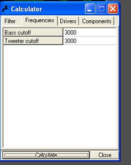

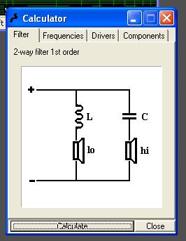

np taka konfiguracja:
https://www.audiostereo.pl/topic/24052-zwrotnica/#findComment-461436
i wypadkowa całej kolumny opartej na takiej zwrotncicy i 2 głosnikach 8 ohmowych bedize tez 8 czy 4?????

Marcinw899:
A gdzie uwzględnienie faz akustycznych - miem przypomnieć że dostępne na rynku gwizdki miewajš Fs od 500Hz do 2kHz - a przecież gwizdek to akustycznie filtr 2nd order highpass z częstotliwociš odcięcia przy Fs.
Do tego mamy jeszcze baffle step, roll-off woofera o trudnej do przewidzenia charakterystyce, przesunięcia centrów akustycznych, impedancje zespolone przetworników zmienne w funkcji f. To wszystko należałoby zmierzyć i na tej podstawie robić zwrotkę.
Twoje pytanie przypomina trochę listy do Bravo Girl: "Jestem brzydka, pomóżcie!!!!"

Marcinw899:
Nic nie poradzę na to że rzeczywistość fizyczna jest jaka jest. Żeby nauczyć się dobrze projektować zwrotki trzeba rozumieć co to jest faza i parę innych rzeczy. Niestety żeby Ci to wytłumaczyć musiałbym przygotować wykład - co wymaga dużo czasu i pracy, za które nikt mi nie zapłaci.
PS. Z dwojga złego to lepiej zabrzmi chyba janbo - jakąś standardową kompensację baffle step może dają, a także L-pad do gwizdka. Wartości będą tak czy siak do pewnego stopnia przypadkowe do konkretnego kompletu przetworników, ale lepsze to niż cewka i kond.
