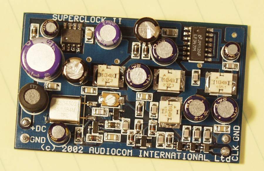

dla porownania poprzednia wersja zegara Audiocom :

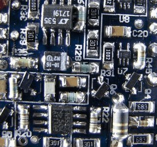

Tak jak już niektórym pisałem na PW, jest na płytce LclockXO3 - przynajmniej w II i II edycji - błąd polegający na tym, że tranzystory (wszystkie) należy wlutować "na lewą stronę" i na dodatek obrócić o 120 st. w stosunku do ułożenia jakie sugeruje układ padów. Tylko tak "zlutowany" układ działa poprawnie. Odkrycia tego dokonał, a później pomierzył na moją prośbę kol. Remix (dzięki Andrzej), któremu też zawdzięczam też kilka zdjęć zamieszczonych poniżej.
Tym, którzy jeszcze nie uruchomili (lub uruchomili, ale nie działa), bądź nie zmontowali układu polecam dokładne przeanalizowanie schematu i układu ścieżek na płytce, a wszystko stanie się jasne (np. dlaczego nie działa;))

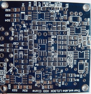

To nie są żadne rewelacje, tylko forma pomocy. Każdemu wolno się pomylić.
Poniżej przedstawiam dwie płytki z II i III "edycji".
Są takie same - nie licząc koloru;)
Tranzystory zastosowane przeze mnie (pewnie nie tylko) mają z reguły taki układ wyprowadzeń jak na rys. nr 3.
https://www.audiostereo.pl/topic/24666-lclock-diy/page/12/#findComment-711096

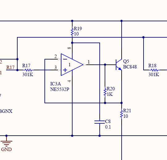

Proponuje prześledzić ścieżki na przykładzie układu IC3.
Noga 2 tego układu powinna być podłączona do emitera tranzystora Q5, a nie do kolektora - jak wynikało by z ułożenia padów na płytce.
Podobnie jest w pozostałej części PCB, ze wszystkimi tranzystorami.
Dlatego wlutowanie ich napisami do płytki i obrót pozwala na montaż zgodny ze schematem.
Sceptykom polecam lupę i schemat do ręki.
L.

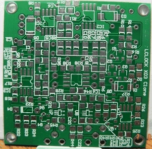

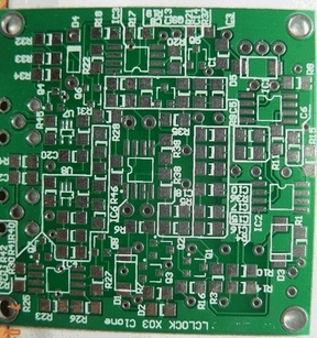

Wkleiłem jeszcze raz PCB ostatnich edycji, są teraz tak samo obrócone.
L.
https://www.audiostereo.pl/topic/24666-lclock-diy/page/12/#findComment-711109
Ponieważ wyprowadzenie bazy np. Q5 jest we właściwym miejscu, należy wykonać "obrót" tranzystorem o 180st. pozostawiając bazę nadal w punkcie wyjścia. tranzystor powinien być teraz "na lewej stronie" czyli napisem w dół.
Pozostaje jeszcze tylko "podgiąć nóżki" - warunek, stosujemy tranzystory o takim układzie jak kilka postów wyżej...
I mamy sukces ;D
L.
