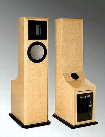

Tego tematu nie chce poruszać,bo nie ma czym się pochwalić- dopiero za rok sprawie sobie koncówkę mocy monster cable mpa 2250. a teraz stary poczciwy technisc mos class 900su(lub su).
Jest i Eton i jest Scanspeak.
Niby nic szczególnego kolejny modułowiec, a jednak ma w sobie coś ciekawego coś takiego mrocznego.
Ale średnice to jednak zmienił bym na twardą.
Podoba mi się ta kolumienka.
no faktycznie jak Vader hehe,
to węglówka skana? co macie do jej średnicy, niezłe to jest, no chyba że jak ogłosnik za wolny do wstęgi... bo w Vaderze chyab wstęga siedzi...
Wstępnie przyznaje że ich możliwości mnie powalają:) Narazie jeszcze je rozgrzewam,a to trochę zajmie mi czasu. Ale już mogę powiedzieć o bardzo szeroko rozbudowanej scenie i szczegółowości średnicy. A co do basu-pełnych jego możliwości nie moge sprawdzić,bo mój wzmak ma 120W przy 4Ohm a te kolumny mają zapotrzebowanie ponad 350W 4Ohm.
To jest oddzielna część obudowy tak aby odróżnić R29 i wzmocnić jego ostry wygląd:) Właśnie będą stać w rogu,dlatego na temat basu nie wypowiem się zbyt dużo.ale za jakiś czas zmienią one pomieszczenie z 15mkw do 100mkw i wtedy napisze wmiare obiektywną opinię stworzoną nie tylko przez mnie.

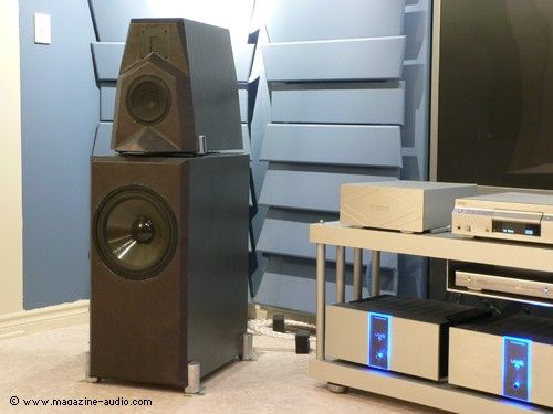

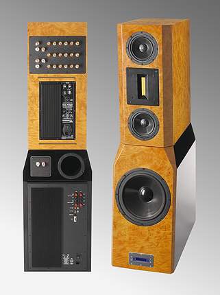

Bez kompromisów- IKON Allmas . I znowu Etony , Accutony i znakomity magnetostat Stage Accompany.
pawcio, 20 Lis 2006, 09:17
Niestety nie.
Tym razem bez kompromisów jeżeli chodzi o wielkość przetworników niskotonowych.
Nie przekonują mnie też kolumny z niskotonową sekcją aktywną.
Zawęża się pole manewru z elektronika , bo jednak jesteśmu zdani na wbudowane wzmacniacze , które przeciez coś do brzmienia wnoszą.
Marko3T:
Mnie też nie przekonują kolumny półaktywne przystosowane do zewnętrznego wzmaka na środek i górę - pojawiają się wtedy problemy z filtracją średniotonowca od dołu, dla mnie jest to przewaga audiofilskiego lansu i bansu nad zdrowym rozsądkiem.
Natomiast kolumna całkowicie aktywna z wejściem sygnałowym XLR to już IMHO inna bajka - można zróżnicować wzmacniacze poszczególnych sekcji - wydajny prądowo piec na bas, natomiast coś szybkiego ale słabszego na środek i górę (gdzie i tak cewki napędowe głośników muszą być małe i lekkie a więc niezdolne do przyjęcia dużych mocy). Do tego wzmacniacze mogą być konstrukcyjnie zoptymalizowane do konkretnych obciążeń - a nie tak jak w klasycznej konfiguracji gdzie dobry piec musi pracować od 8ohm (brakuje mocy wskutek ograniczenia napięcia na wyjściu) do 2ohm (większe zniekształcenia dla danej mocy w porównaniu z 8ohm) a niektórzy jak McIntosh wręcz robią autotransformatory na wyjściu z odczepami dla różnych obciążeń żeby końcówka mocy zawsze "widziała" taką samą impedancję obciążenia.
Ponadto w kolumnie aktywnej wzmacniacze pracują w węższych zakresach pasma i mamy mniej zniekształceń intermodulacyjnych - przez co nawet słabszy jakościowo wzmacniacz może zniekształcać mniej niż lepszy, ale obsługujący całe pasmo w klasycznej konfiguracji z kolumną pasywną.
