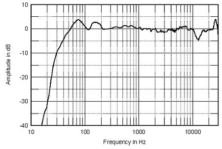

Pozatym jak kolumna powinna mieć tak jak na poniższych obrazkach :)

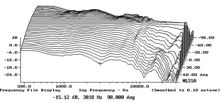

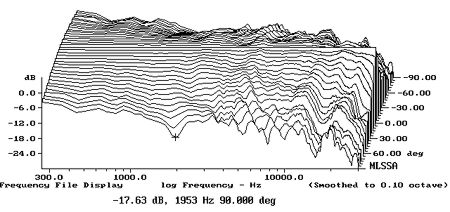

A tutaj macie wykresy innej kolumny. Czy na tej podstawie jesteście w stanie powiedzieć która jest lepsza? Grand Utopia czy kolmna X?

A to jest wg Ciebie dobry wynik?

Zbig, 29 Kwi 2006, 12:47
>>JFSebastian
Zbig, pierwszy obrazek który przedstawiłem mówi że kolumna bedzie w pokoju brzmiec liniowo. No bo co z tego że kolumna ma równe SPL na lini odsłuchu, jak pod kątami jest bajzel. A przecież większość dzwięków jakie dociera do naszych uszu to dzwięki odbite...
Drugi obrazek pokazuje że kolumna nie ma podbarwień...
A Twój obrazek faktycznie nic nie mówi..................... :)
JFSebastian:
Obrazek Zbig'a mówi i to dużo. Nie trzeba Mickiewicza albo innego filozofa żeby stwierdzić że rezonans przy 5.8kHz pojawi się również na waterfall'u w formie grzbietu - a więc podbarwienie niewątpliwie wystąpi - i to w obszarze dużej czułości słuchu. Oczywiście mając na względzie cenę kolumn i renomę producenta a także dobre kontakty z dystrybutorami, redaktorzy pism audio będą mówić o hiperdetaliczności czy też o wysokiej definicji przełomu środka i góry.
