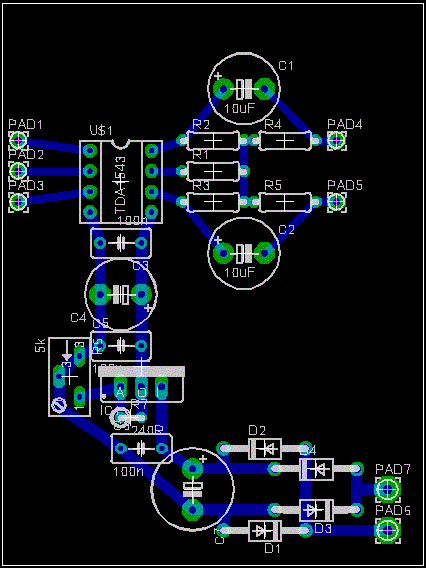

Witam!
Wielu z was ma tego scalaka, napiszcie jakich I/V uzywacie, szczegolnie interesuje mnie pasywne na rezystorach, jakie wartosci, przy jakim napieciu i imp. obciazenia.
