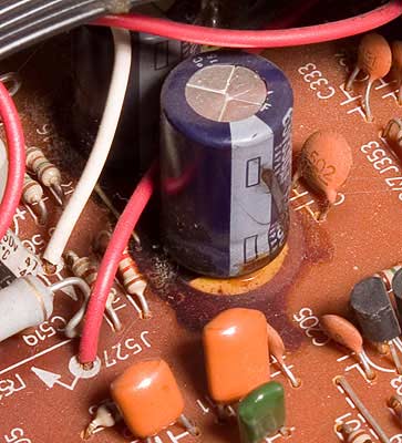

Rozebrałem tego mojego 3020i w celu odkurzenia i zauważyłem, że dookoła kondensatorów na płytce są jakieś zacieki. To są największe elektrolity i wyglądana to, że są elementami zasilacza. Te czarne są od końcówki mocy, te granatowe od przedwzmacniacza. Czy to możliwe, żeby to elektrolit sie wylał z kondensatorów? Wzmacniacz chodzi u mnie już z 10 lat. I działa dobrze, ale może trzeba je wymienić? Co o tym sądzicie? Załączam fotki.

to moze byc klej albo elektrolit
jak kond pracuje ciagle w duzej temp to moze sie wysrac ale nie zawsze robi to gora
ogadalem plyty glowne ktore pracowaly w kafejce internetowej 3 lata to kondy zasilajace zesraly sie u podstawy a nie u góry! obejrzyj dokladnie zwlaszcza ten fioletowy dziwnie wyglada, watpie aby mozna bylo cos dokladnego powiedziec bez ogledzin w realu (chyba ze zrobisz super sesje zdjeciowa)

Wyraźnie coś jest nie tak. No twoim miejscu nie bawiłbym się w wielkie analizy,
tylko kondensatory wylutował i dobrze obejrzał płytę. Syfy wyczyścić spirytusem
(byle nie salicylowym :-)), sprawdzić ścieżki i zalutować nowe kondensatory.

Dzięki za sugeste, chciałem się tylko upewnić.
Kupię nowe, wlutuję, a tym zrobię sesję "od spodu" i dam Wam popatrzeć :-)

A tak poważnie, to myślę, że one jeszcze jakoś pracują, ale jest leciutki przydźwięk od sieci, może zniknie lub się zmniejszy po wymianie.
Był i klej i coś rozlanego, czyli najprawdopodobnie elektrolit. Wyczyściłem to co się dało i wlutowałem nowe kondensatory. Sieciowy brum poszedł sobie więc chyba pełny sukces :-) Teraz muszę się przysłuchać czy zmenił się dźwięk.
