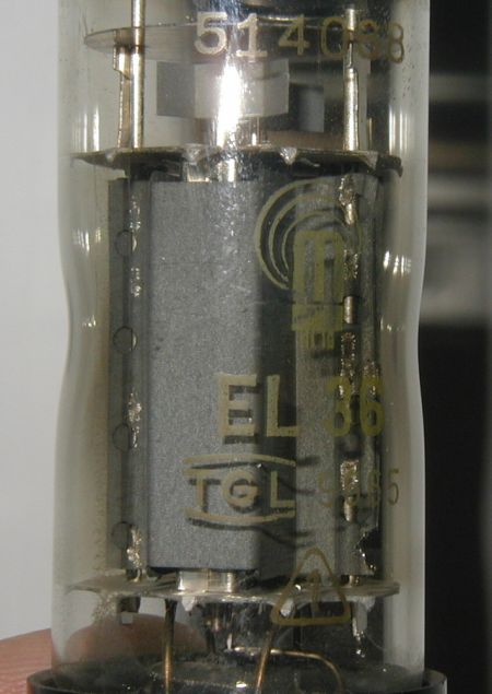

Problem pojawi się wtedy,gdy lampa zacznie tracić próżnię i zrobi się biała.Czernienie jest niegrożne , choć może wskazywać na długotrwałą pracę lampy.Szczególnie objawia się to w przypadku lamp pracujących na maxa-prostownicze i lampy mocy.Zawsze można dokonać pomiarów na przyrządzie do badania lamp.Andrzej PS.Tylko trzeba go mieć!
Bzdura! Szkło lampy zaczyna mięknąć w temperaturze około 850*C.
Rozgrzanie się bańki lampy (oczywiście dużej mocy - np. EL34 czy 36) do takiej temperatury to żaden problem - wystarczy, że zaniknie bias i anoda za moment czerwona jak bolszewicka flaga. Za chile zaczyna sie podsysanie mięknacego szkła.
Co wcale nie znaczy, że lampa musi paść - zazwyczaj po szybkim wyłączeniu nic się złego z nią nie dzieje.
Przedstawiona na zdjęciach "odcvhudzona w talii" lampa PL36 jest nadal pełnosprawna!
