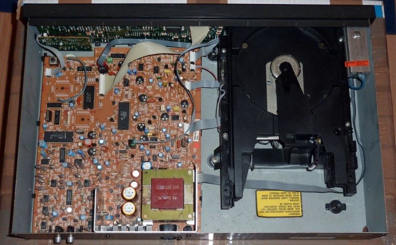

u mnie w dualu (model jak w o mnie) nie ma zegara kwarcowego - jest coś takiego na scalakach (fot.2). zastanawiam się czy zostawić ten układ, czy wymienić na precyzyjny zegar. co radzicie?
Dziwny układ. Zegar (kwarc) siedzi chyba w tym małym układzie DIL8 i jest to może jakiś specjalnie dobrany wysokostabilny generator, a reszta wygląda na skomplikowany dzielnik dający odpowiednią wielkkrotność Fs.
>Molibden
ten układ dil8 nazywa się NE555P (
Zaloguj się, aby zobaczyć treść (możliwe logowanie za pomocą ) ). tak czy inaczej jak myślisz zmieniać to, czy zostawić? w cd zmieniłem dotychczas trochę kondensatorów, opampy, usunąłem tranzystory mutujące - wyszło to cd jak najbardziej na korzyść.
To mnie zaskoczyłeś - bo NE555 nie nadaję się na precyzyjny generator zegara do CD bo nawet nie może pracować z takimi czestotliwościami i nie wiem co on tam robi... ale wszytko jest możliwe. W takim razie przeznaczenie tej płytki nadal pozostaje nierozpoznane. Naprawdę nie ma tam kwarcu? Może jest gddzieś zaklejony jakąś gąbką.
>Molibden
Kwarcu nie ma ani na głównej płycie, ani na tej małej. Ten NE555P to "precision timer" (nie wiem dlaczego link, który podałem przeszedł w inną stronę), i tylko on w połączeniu z resztą scalków może "robić" za zegar. nic innego z "czasem" związanego nie ma w tym cd.
pytanie jest takie - czy jest to dobre rozwiązanie (może ktoś spotkał się z czymś podobnym w innych cd), czy raczej nie, i warto je zastąpić czymś bardziej standardowym. z tego, co udało mi się ustalić to lata produkcji tego modelu to '88, '89.

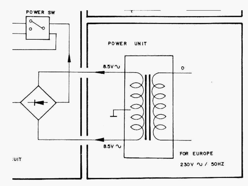

chciałbym zastąpić w swoim dualu transformator firmowy mocniejszym - czy tst 40/2x8, prąd nominalny 2,5A będzie dobry?. firmowy jest taki jak na schemacie poniżej (czy różnica 0,5V jest dopuszczalna?). czy "0" z uzwojeń wtórnych nowego transformatora mogę ze sobą złączyć na pcb? i o co chodzi z tym prądem nominalnym? czy diody muszą "wytrzymywać" taką wartość?
z góry dzięki za odpowiedzi.

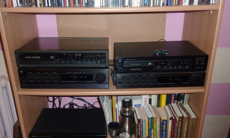

Dotarł do mnie Dual CD40. Czyli jak by nie było jest już komplecik najwyższych klocków Duala. A jeśli nie najwyższych to swego czasu najdroższych - CD40 kosztował ok 1400 marek, a CD41 około 1000. Co ciekawe nawet taki sam kolor wyświetlacza mają, choć w prospektach była inna zieleń
Zaloguj się, aby zobaczyć treść (możliwe logowanie za pomocą ) Na fotce (ustawienie do zdjęcia) od lewej od góry CD40, CV 441RC, CD5070RC, CT441RC. A niewidoczne grają CL730. Teraz czas na odsłuchy. Na dole fotki widać fragment Denona DCD-890 zmodyfikowanego przez Piotrka608 - to z nim będzie się mierzył CD40.
