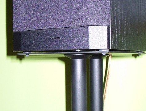

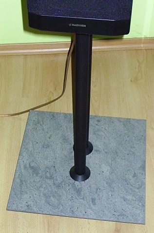

Mój patent na budżetowy standzik:
4 kawałki gazrurki, 2 płytki- gres, 4 kawałki blachy 3,5 mm, 4 szt gwintu z metra, kolce po kolumnach Maestro (dostałem, bo znajomy nie chciał porysować podłogi, a potem sprzedał kolumny bez nich), nakrętki, farba. Jedyną bardziej skomplikowaną sprawą było dotoczenie stożków (ale udało się załatwić za flaszkę). Oraz dużo staranności w trakcie montażu.
Pod płytą z gresu jest podklejona blacha, której nie widać, całość (1 szt.) waży ok. 15-16 kg.
Efekt oceńcie sami.
Zapomniałem dodać, że głośniki stoją na gumkach przewleczonych przez otwory w półce- zapobiegających przesuwaniu się i doskonale tłumiących drgania. (Mam jeszcze trochę takich gumek, jakby ktoś chciał.)
