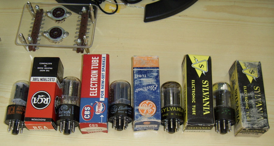

Mam pytanie... czy ta Sylvania 12SN7GT to taka w zielonym kartoniku ? JAk odróznic yellow od green(jezeli po kolorze kartonika to jestesmy w domu :)) ?
sylvanii w zielonym kartoniku jeszcze nie spotkałem. raczej to powinno wyglądać tak (żółto/czarne)
o przepraszam, znalazłem też taką w zielonym pudełku:

ja bym na twoim miejscu wziął sylvania (może te w zielonych pudełkach- takie lotto bo ich nie znam ;)) i RCA. myślę że to zielone pudełko wcale nie znaczy że napis na cokole też będzie zielony. mam też lampkę z zielonym logo wyciągniętą właśnie z żółtego pudełka :).

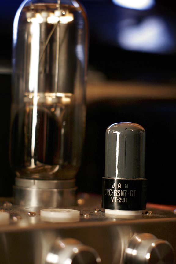

jakbyś zdecydował się na to przydymione szare szkło to masz tutaj tę militarną wersję RCA:
