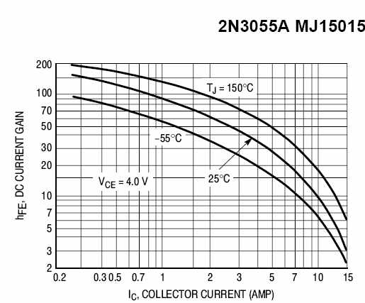

Przykalodowe porownanie:
tak naprawde to uzywam innych ale jakich to nie napisze bo byscie sie smieli he he jednak warto zgromadzic kilkadziesiat rodzajow tranow i podmieniac juz w istniejacym ukladzie i badac thd. ja tak robie i wierzcie mi czasami zupelnie nie pasujacy do tego miejsca tran zaczyna super pracowac!! po pomiarach czasami ogladajac karte katalogowa mozna sie domyslec dlaczego tak jest ale czesto nie. Napewno wazne jest aby beta w funkcji pradu byla liniowa.
