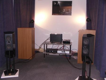

Przestańcie gadac głupoty - głośniki , które sa w KAIM to zupełnie inne niz to co jest zamieszczone na zdjęciu przez autora wątku . Podobne sa tylko obudowy ale uzyte przetworniki sa inne . W kolumnach z KAIM sa seasy a tu Vify PL i scan speak na górze .
TO SA INNE KOLUMNY ! NIE RÓBCIE CZŁOWIEKOWI WODY Z MÓZGU !
Czy to jest to samo ? Patrzcie na zdjęcia .

w KAIM mają Pentagon Alpha, ja kupuję wersję Beta
(jest większa i droższa). Jak je dostanę dam znać.
