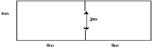

Witam... Od jakiegoś czasu planuje kupić głośniki + wzmak do 1000zł. Głośniki koniecznie nowe myślałem o jakiś tannoy fusion1 czy 2 , gale3020 , czy Wharfedale 8.2 .Słucham głównie metalu .Źrudłem będzie komputer . I największy problem- pokój. W rzeczywistości to dwa połączone wnękom wielkości 2 normalnych wnęk od drzwi pokoje po 20m2 . No i mam pytanie czy lepiej z takim pokojem żródłem=komputer i budżetem zapomnieć o dobrym brzmienu i kupić jakies komputerowe pierdziawki czy coś jednak z tego bedzie (może jakies tajne metody ustawiania kolumn znacie?? co zrobią z 2 pokoi 1 heh dodam że w tyllko 1 pokoju mam pole manewru tzn moge ustawić kolumny)
rozwiązaniem byłyby też jakieś niskiej klasy podłogowce np . te kody>>
tylko raz czy są coś warte dwa w przyszłości (ew moze rok moze 2) planuje przeniesienie sie do normalnego pokoju (taki do 20m2) i czy będa one na tyle uniwersalne? trzy podstawkowce zajmują znacznie mniej miejsca ale jeśli różnica będzie duża to dam sie namówić pls...HELP!!! a to ten przeklęty pokój >>>

nie wiem, czy nie zniknąłeś już przypadkiem z forum, nie doczekawszy się szybkiej odpowiedzi... chyba nie trafiłeś dobrze z porą postu :)
nie będę się wypowiadał na temat konkretnych modeli w tym przedziale, bo nie mam wielkich doświadczeń - raczej odnośnie problemu ogólnego ustawienia.
na Twoim miejscu spróbowałbym na początek potraktować pomieszczenie jednak jako dwa osobne pokoje (jeżeli przejście nie sięga sufitu, to ma powierzchnię ok. 4m2) - zakładam, że nie planujesz ustawiać kolumn w jednej części, a słuchać w drugiej. ;-)
mógłbyś poeksperymentować z ustawieniem monitorów:
1) na dłuższej ścianie, niekoniecznie symetrycznie na środku - może się okazać, że wpływ połączonego pokoju w pewnych położeniach wcale nie będzie zanadto destrukcyjny i nawet monitory zagrają,
2) w wariancie diagonalnym - z konfiguracją jak dla odsłuchu bliskiego pola (kolumny symetrycznie w stosunku do narożnika pokoju, baza niezbyt szeroka, słuchacz mniej więcej w połowie dłuższej ściany).
wiele zależy od szczegółów umeblowania, położenia pozostałych drzwi i okien, wytłumienia pokoju itd. - nic nie zastąpi prób i eksperymentów 'na słuch', często nawet niewielkie zmiany położenia kolumn i miejsca odsłuchowego mogą radykalnie zmienić brzmienie.

Widze że polecasz ustawienie na dłuższej ścianie (chodzi ci o tą 5m)...bardziej jednak pasowałoby mi ustawienie na krótszej (wygoda) . Trohę więcej o pokoju (chodzi o tą połuwce w której zazmierzam słuchać): przejście nie sięga do sufitu , sciany o długości 4m są praktycznie całe zeszklone (okna +drzwi balkonowe ) oczywiście przysłoniente długą pofałdowaną zasłoną .
Mam pytanie czy takie ustawienie niebyłoby najgorsze dla dżwięku , bo dla mie najwygodniejsze>>>>>>>>>>>/
Tym łóżkiem przed kolumną sie nie przerażać łózko wysokie na pół metra kolumna będzie stała na podstawce / ok 0,8m . Czy ustawienie kolumny na biórku to zły pomysł jak tak to jak zrobić żeby był dobry (może cos dać / pomiędzy kolumne a biórko?). ............................poczekam może ktoś odpowie :D.............................

Po obu stranach biUrka sie nie da bo z jednej strony jest wyższe. A tak serio to drugiej kolumny nie moge tak ustawić bo zasłaniałaby dzwi balkonowe .Lubie słuchać muzyki przy kompie a komp jest na tym biUrku co kolumna i mam pytanie czy jako tako to będzie brzmiało. Oczywiście tak odsłuchowo to słuchać będe z tego fotela . O wiele lepiej będzie jak będą więcej rozstawione? Wiem cza kupić i posłuchać ale nie wiem czy wogóle opłaca mi się pakować w tkie cuś.O kolumnach jeszcze póżniej pomyślim ale jestem kompletnym laikiem i boje sie kupować używane .Używany wzmacniacz to i tak już za dużo. Ale mówicie że z tom dziurom między pokojami to nie wszystko stracone...
Albo sie da szerzej tylko że wtedy ta druga kolumna misiałaby stać o 25cm od rogu . Wogóle to o ile kolumny powinny być odsuniente od ścian. Sry za drugi z rzędu ale nie ma edycji ;(
